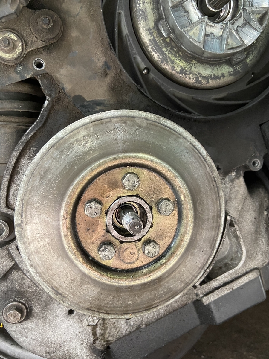

    Habe die untere Riemenscheibe ab. Eine Aussage aus einem anderen Thread verwirrt mich jedoch. Da steht:
    • Untere Riemenscheibe abziehen. Geht manchmal super schwer, da die Kupplung über die Jahre auf der Welle festrottet. Griechfett (Carambe oder ähnliches) wirkt manchmal Wunder. ACHTUNG: Auf der Welle ist ein Keil. Den blos nicht verlieren. Den solltest Du später wieder montieren, damit die äußere Riemenscheibe nicht hohl läuft.
    Wo hätte der Keil sitzen müssen? Oder hab ich ihn schon verloren und wenn ja wie sieht der aus?

    Der sitzt auf der Welle drauf, wie auf dem Bild zu sehen.
    Die äußere Riemenscheibe hat eine entsprechende Nut.

    Ok das heißt da gibts nix was verlorengehen kann, da das Teil fest mit der Welle verbunden ist. Puh ich dachte schon mein blinder Aktionismus hat wieder zugeschlagen.

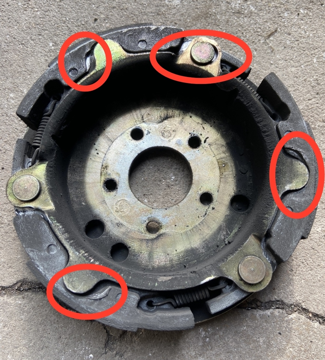

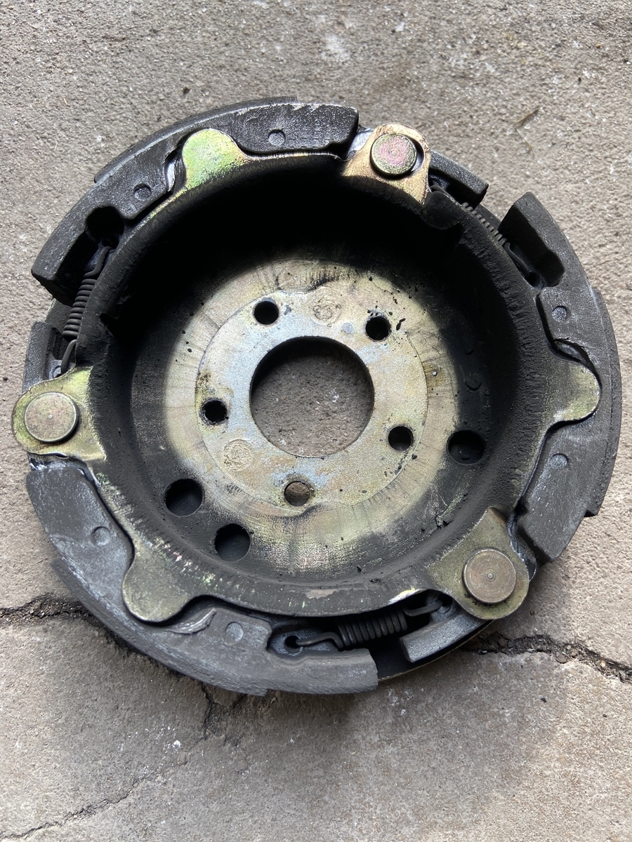

    Die Kupplung ging mit etwas Kraftaufwand dann noch ganz gut ab. Im Anhang noch ein Foto mit der Bitte um Kommentare ob ich da was machen muss (außer Saubermachen natürlich).

    Außer die Kupplung zu reinigen ist da nicht viel zu machen.

    Zur Kupplung....
    Die hat Fertig... Flasche leer.....

    Egal106s16 Mhhh .... das klingt ja nicht so erfreulich. Da ich keinerlei Vergleichserfahrung habe ist mir das beim Fahren nie aufgefallen. Also Ausschau halten nach ner besseren älteren oder gereinigt wieder einbauen?

    Ja.
    Die jetzige wird unter Umständen immer zu früh einkuppeln und auch rupfen.
    Wird paar Euro kosten.
    Aber frage besser in die Runde bevor du einen Griff in das Klo wagst.
    Dann suchen wir was im Netz raus.

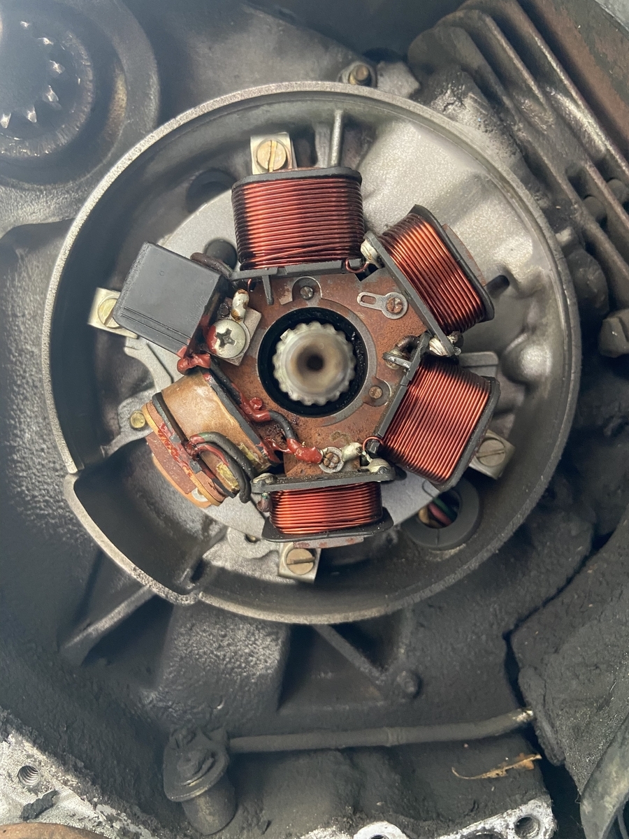

    Leider habe ich keinen Plan davon. Deshalb habe ich mal ein Foto der Grundplatte und vom Multimeter gemacht, in der Hoffnung es kann mir jemand weiterhelfen. Bevor ich was falsch oder unnötiges anstelle.

    Ausbauen und Kabel rückseitig begutachten.
    Erregerspule sieht relativ braun aus und die 2 eigentlich grünen Kabel daran schon eher Schwarz.
    Gerät links unten auf 200A stellen.
    Kabel CDI nehmen.
    Weiß ist Masse.
    Grün Erregerspule
    Rot Pickup
    Weiß mit Grün 490-530
    Weiß mit Rot 95-115
    Das ist für den Zündfunken wichtig.
    Die anderen 3 nur für's Licht und Batterie.
    Da am Rundstecker Durchgang messen und Spulen sollten unter 10A haben.

    Die Messung des Pickup sagt nicht unbedingt was aus. War bei mir auch 103 Ohm, trotzdem hat der Tausch das Problem beseitigt.

    Wenn der Wert noch im Rahmen ist und es zu Zündaussetzern kommt muss abgeblitzt werden ob der Funke aussetzt oder es am Vergaser liegt.
    Da aber auch beachten daß der Kondensator in der CDI auch gerne mal die Papiere abgibt.
    Alles auf gut Glück zu Tauschen wird dich finanziell stark beanspruchen.
    Die käuflich erwerblichen Pickup sind meist zu hoch und man muss die 2 Kontakte oben Runterfeilen bis sie nicht mehr an den Magneten schleifen.
    Ich teste eine überholte immer mit ner Bohrmaschine an einem Testmotor. Ob Zündfunke und sonstige Werte stimmen.

    Mmh der Zündfunke war bisher ja gar nicht mein Problem. Angesprungen ist sie ohne zu murren. Lediglich bei Vollgas und Licht an zickt sie rum. Mache ich das Licht aus dreht sie ganz normal hoch.
