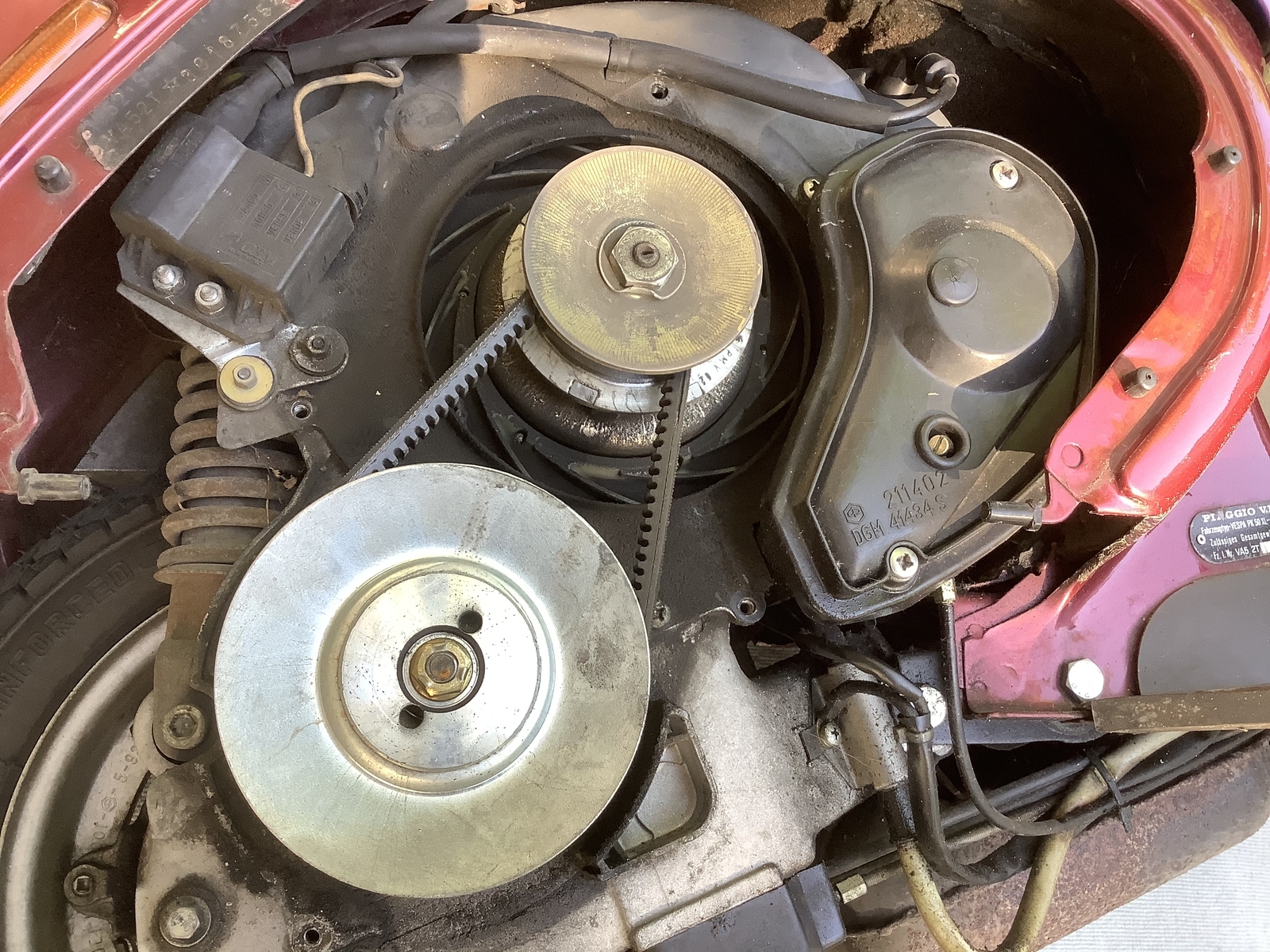

    So - jetzt hab ich die Sache endlich mal in Angriff genommen.
    Ich hab mir das Werkzeug für das Polrad besorgt.
    Muss ich den Motor ausbauen um da ran zu kommen?
    Und wo muss ich nachgucken, ob ein Kabel für den EStart rausgesprungen ist?

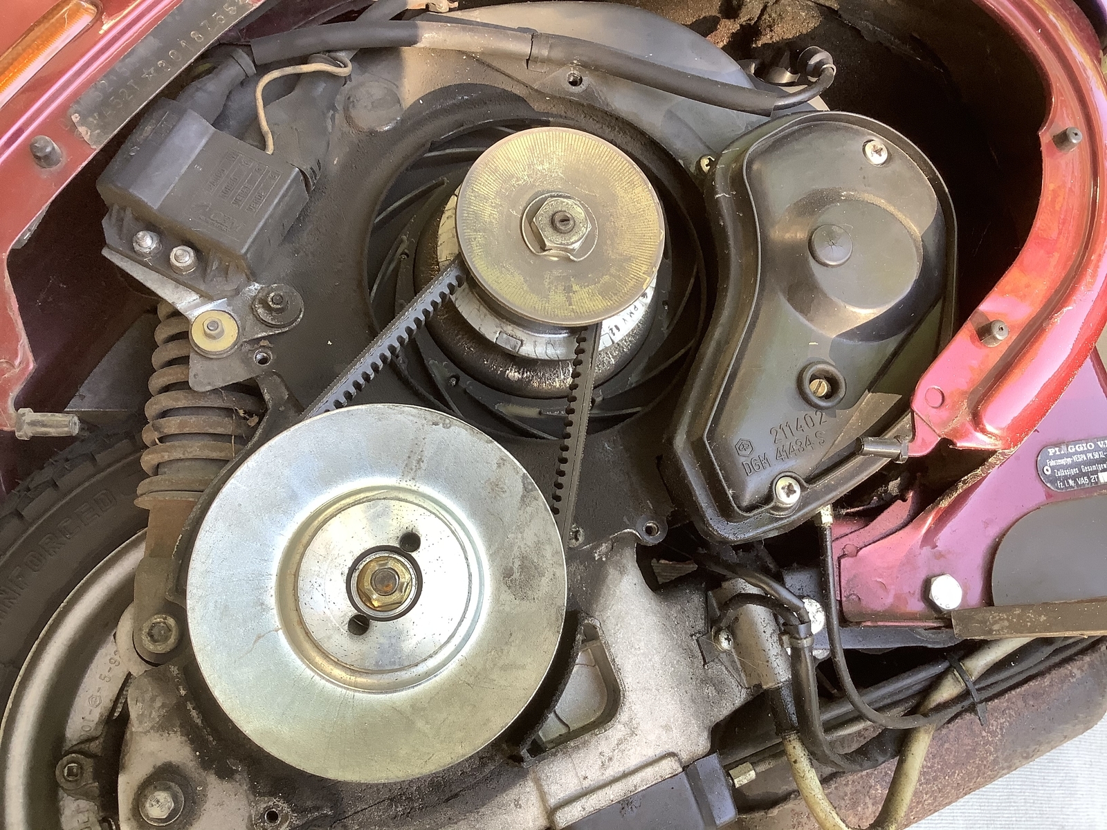

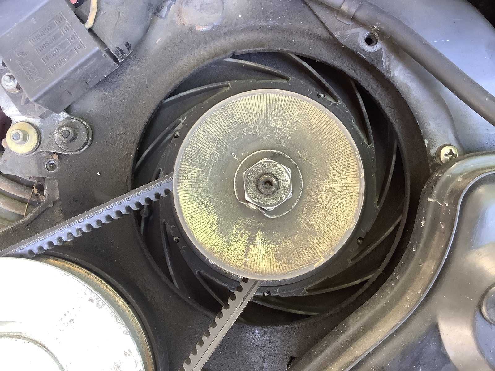

    Bei mir sieht das irgendwie alles anders aus als in der Reperaturanleitung...
    Ich muss das hier aufschrauben, oder?
    Und wie bekomm ich die Mutter runter? Das dreht sich und ich habe keinen Widerstand.
    Gang einlegen?
    Wenn Du die Rep-Anleitung für Schalter hast, ist es kein Wunder, dass die für Deinen Automaten nicht passt..

    • June 18, 2021 at 09:42
    Du hast Plurimatic, die überall im Netz zu findende Rep-Anleitung ist von der Automatica.
