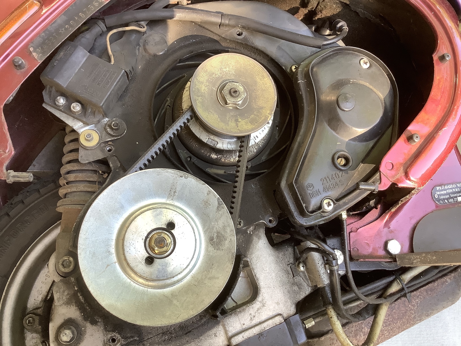

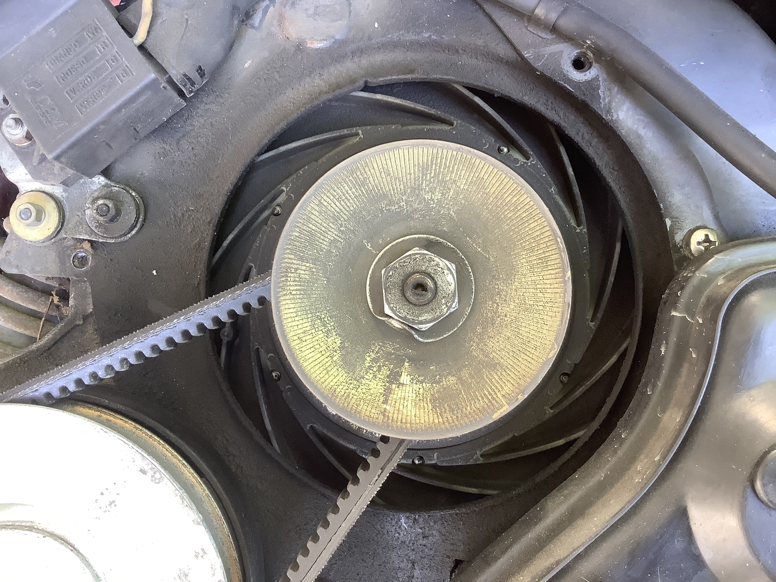

    Wenn ich selbst rangehe, dann komme ich an alles über die Saite wo die Batterie ist - oder? D.h. ich nehme diese heraus und nehme die Batteriehalterung ab. Komme ich da dann schon an alle Kabel, oder muss ich hierfür auch das Rad abbauen?
    Sobald es daran geht das Rad auszubauen oder gar den Motor - da habe ich schon ein bisschen Respekt vor. Aber eigentlich ist es auch keine Raketenwissenschaft, oder?
  • Genau, es ist keine Raketenwissenschaft.
    Du solltest aber schon etwas von der Materie verstehen, bzw. dir anlesen, dir einige Spezialwerkzeuge zulegen und etwas Mut haben. Das wird schon !
  • Du hast Plurimatic, die überall im Netz zu findende Rep-Anleitung ist von der Automatica.
    Gruß Paddy.
