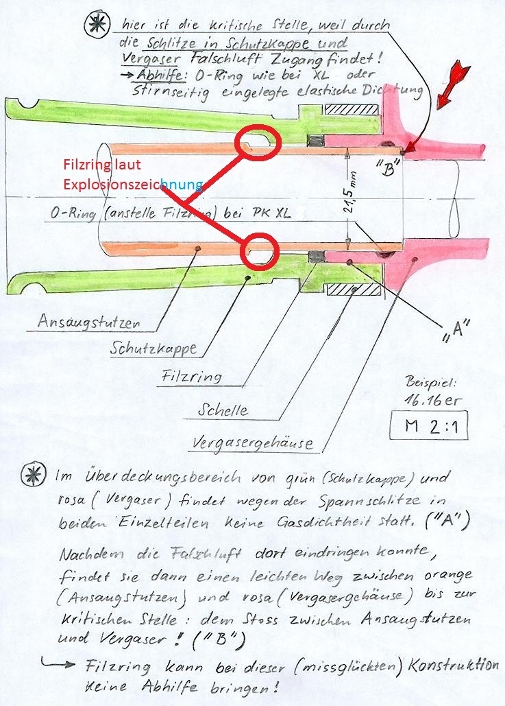

    Zitat von DanDem
    Ich habe bereits mehrfach gelesen das statt eines Filzring's ein Gummi O-Ring besser geeignet sein soll.
    Du kannst nicht entweder oder. Wenn dein Vergaser, was bei einer Special eher unüblich wäre, eine Nut im Vergaser-ASS-Anschluß hat gehört dort ein O-Ring rein. Wenn die Nut nicht da ist wird ein Filzring verwendet.
    Quelle: bobcat/GSF
    Hier siehst du wo der Filzring sitzt.
    Quelle: bobcat/GSF
    Hey!
    Danke für die Zeichnung, das ist ja klasse!
    Dann werde ich den Filzring neu bestellen und den Vergaser nochmal im Ultraschall Bad reinigen.
