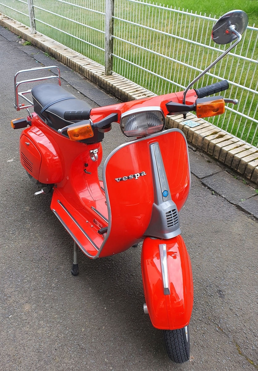

    Moin zusammen,
    Ich habe die Special einer Bekannten übernommen und habe sie so weit fit gemacht. Ich verzweifel allerdings an der richtigen Einstellung vom Vergaser. Sie mag nur mit gezogenen Choke ordentlich fahren, läuft aber dann zu fett.
    Vielleicht findet sich hier jemand in Gießen der öfters gerne mal ein Pilsbier trinkt und mich in die unendlichen weiten der Special einführen kann!
    Ich würde mich freuen!
    Liebe Grüße
    Paule
