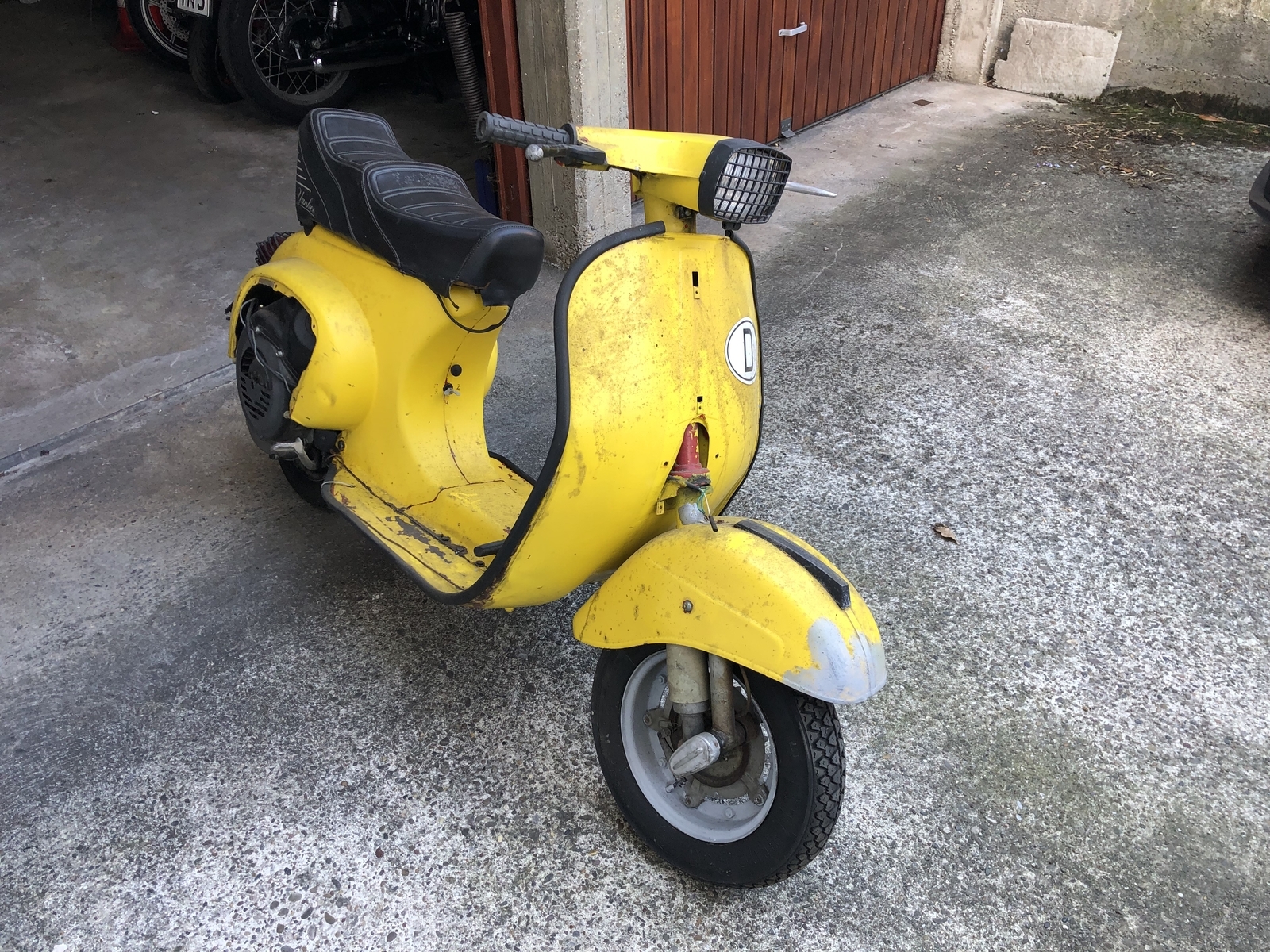

Wie sieht denn Deine Beleuchtung aus?
Was genau meinst Du? Optisch oder Technisch?
Da ich momentan den Vergaser ausgebaut habe um ihn im Ultraschall Bad zu reinigen läuft die Vespa nicht.
Bild vom aussehen kann ich noch rein stellen
Hier Bilder meiner Vespa
Du wirst auf Bilux umbauen müssen.
Auch ein Bremslicht ist erforderlich. Da scheinst Du aber schon zumindest äußerlich vorbereitet zu sein.
Was genau meinst du mit Bilux, habe über die Suche hier nichts finden können?
Danke
Braucht noch etwas Arbeit, die Kleine, oder?
