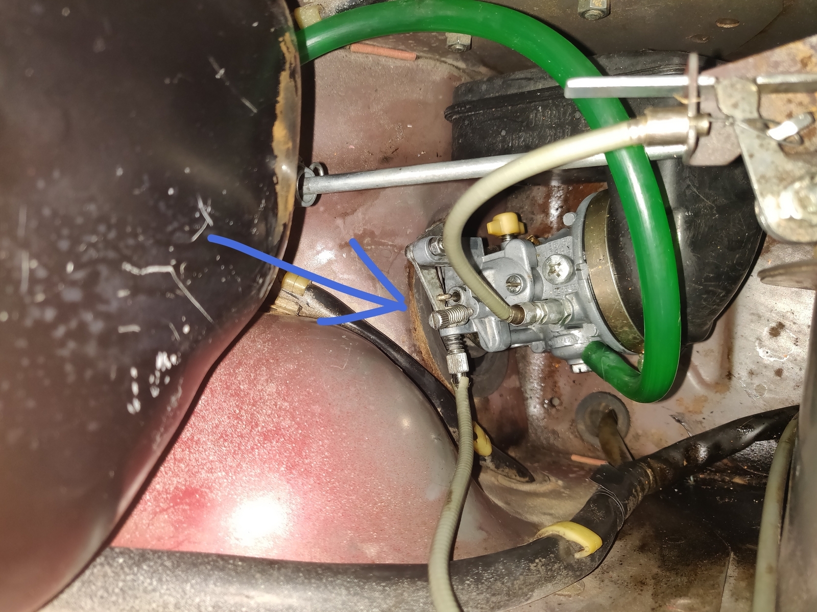

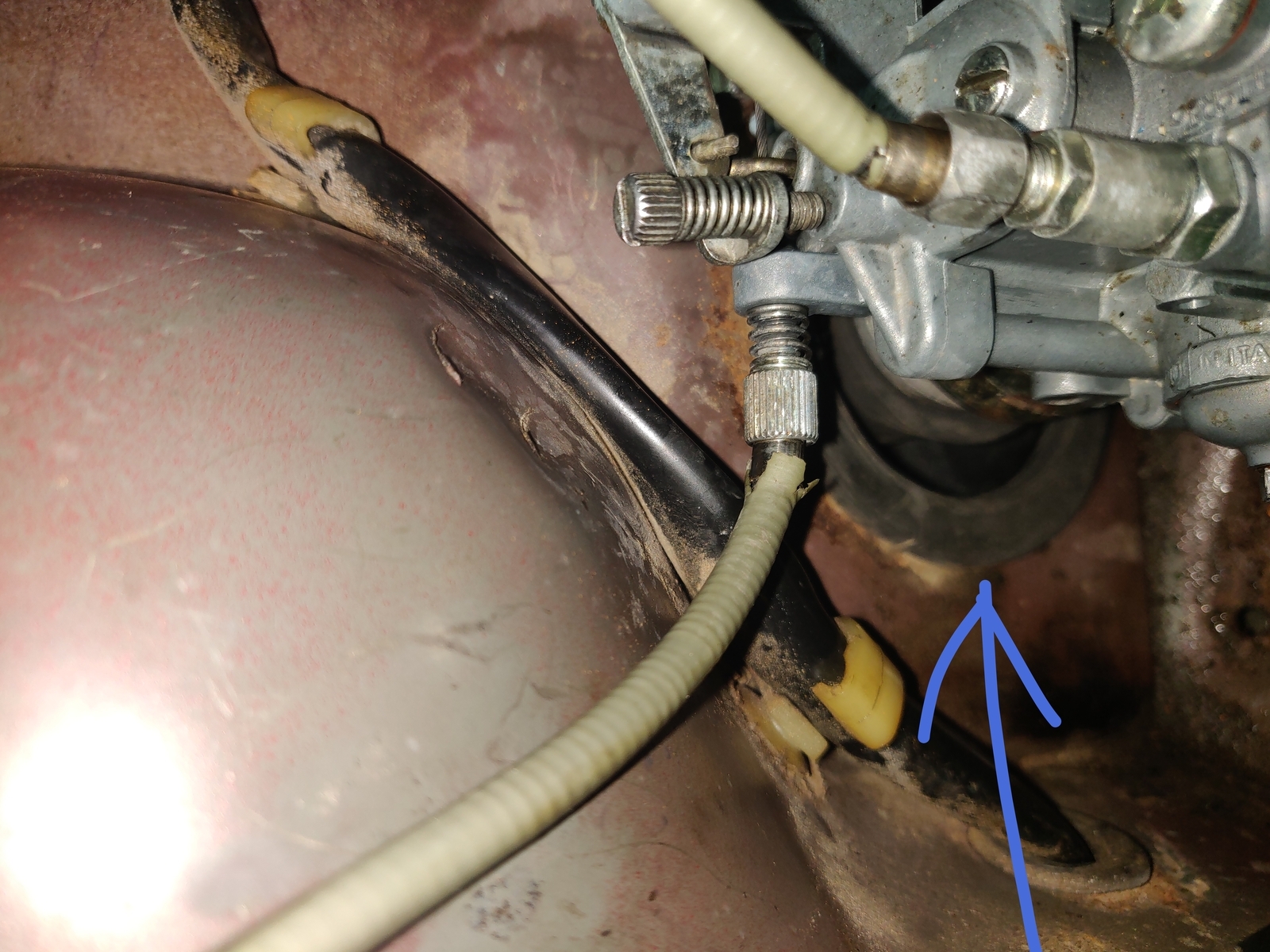

    Also ich denke ich habe den übeltäter gefunden. Ich habe den bremsreiniger test gemacht. Jedoch war der einzige ort, wo ich so einigermassen hin sprühen konnte, die schwarze gummidichtung die am motorgehäuse, wo der ansaugstutzen durch kommt liegt (siehe fotos). Resultat: die drehzahl sinkte so tief bis der motor abgesoffen war. Ich dachte jedoch, darunter verläuft der ansaugstutzen in einem stück - sprich spielt es keine rolle wenn die nicht luftdicht ist. Irre ich mich da und ich sollte sie wechseln oder ziehts da sonst irgendwo rein?

    Die ist nicht relevant.
    Die ist nur dafür da das kein Dreck in den Vergaserraum kommt.
    Dann zieh den Vergaser ab und schau ob der Filzring vorhanden ist.
    Wenn ja.
    Eingefettet wieder einlegen.
    Hierzu mal Youtupe missbrauchen wenn du nicht weißt was und wie.
    Ist schlecht zu erklären in Schriftform.

    dacht ich's mir schon. Ich werde den filzring gerade komplett erneueren. komisch ist nur, wenn ich oberhalb der schwarzen gummidichtung ans motorgehause sprühe, so dass es quasi hinter der dichtung runter läuft, tritt der effekt am schnellsten ein. Demnach sollte das problem ja schon unmitelbar unter dieser dichtung liegen? Das naheliegenste wäre mir auch der filzring jedoch ist der doch weiter vorne, wo ich gar nicht hin gesprüht habe. Ich werde so oder so den vergaser mal ausbauen vieleicht sehe ich ja dann von wo's kommt

    Durch den Unterdruck des Motors wird das Aerosol des Bremsenreinigers auch und gerade im Bereich des Übergangs Vergaser / Ansaugstutzen angesaugt. Und der ist nicht weit entfernt vom Gummibalg...
