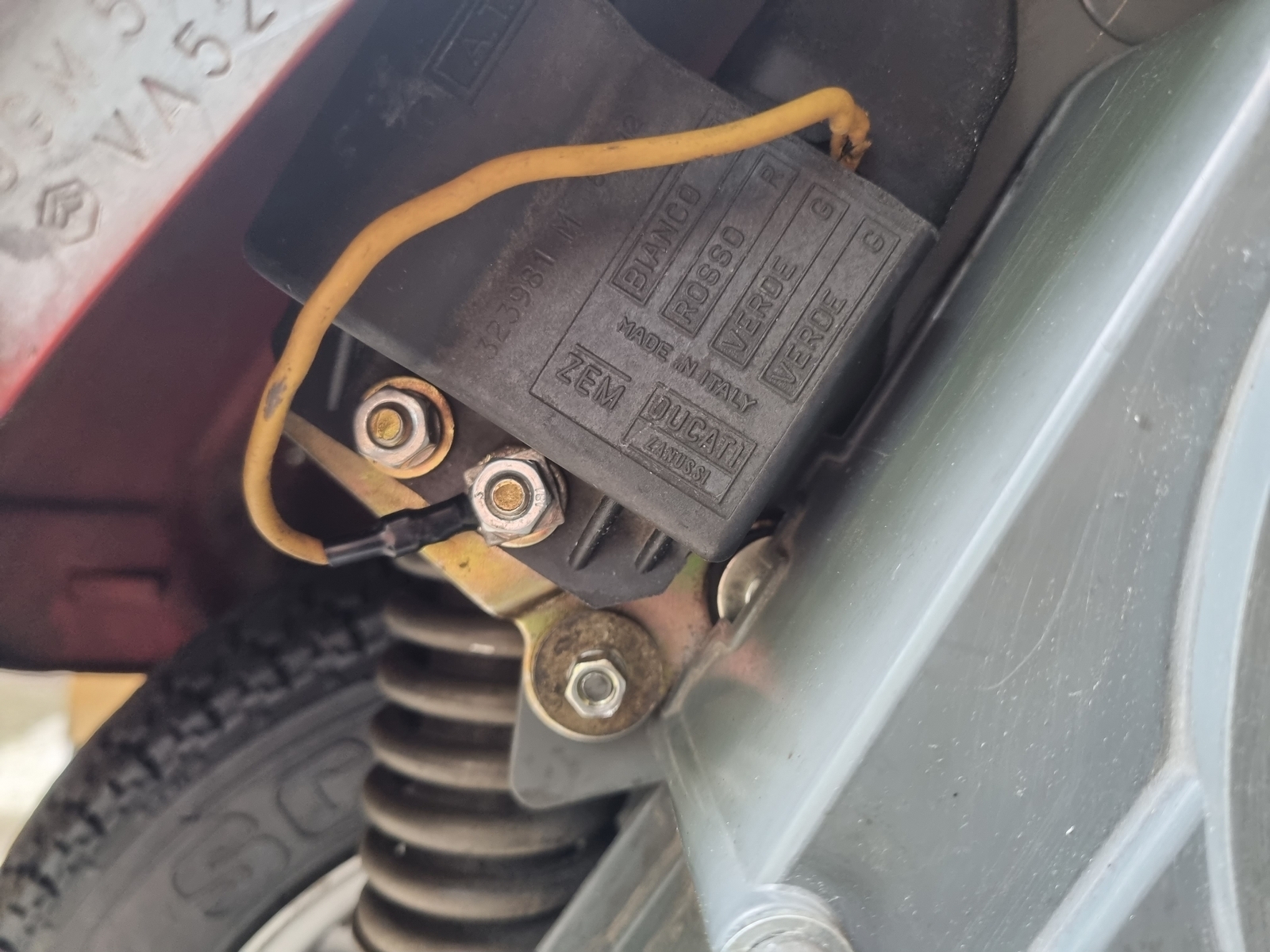

    Kann mir einer sagen ob das Kabel richtig dranne ist? Der Anlasser will nicht laufen. Relais ist zu hören beim drücken des Startknopes aber der Anlasser gibt kein muks von sich.

    Das Kabel gehört direkt an den Motor, es ist der Überspannungsschutz für die CDI.
    Das Kabel hat aber nichts mit dem Starter zu tun.
    Dem Anlasser kannst du mal einen kleinen Hammerschlag geben, eventuell " klebt " er etwas.

    • July 21, 2021 at 19:35
    • #27
    am Starterrelais die 2 dicken Kabel aneinander halten.
    Springt er dann an so ist das Relais defekt.

    Volker PKXL2  Egal106s16
    Jetzt hat es geklappt. Es hat tatsächlich geklebt oder geklemmt. Hab den Starter abgebaut und mit ner Zange selber gedreht. Jetzt funktioniert alles Prima. Danke vielmals für die Hilfe und die Tips.
    Hauptproblem metalisches Geräusch vom Polrad wurde somit gelöst. klatschen-)
