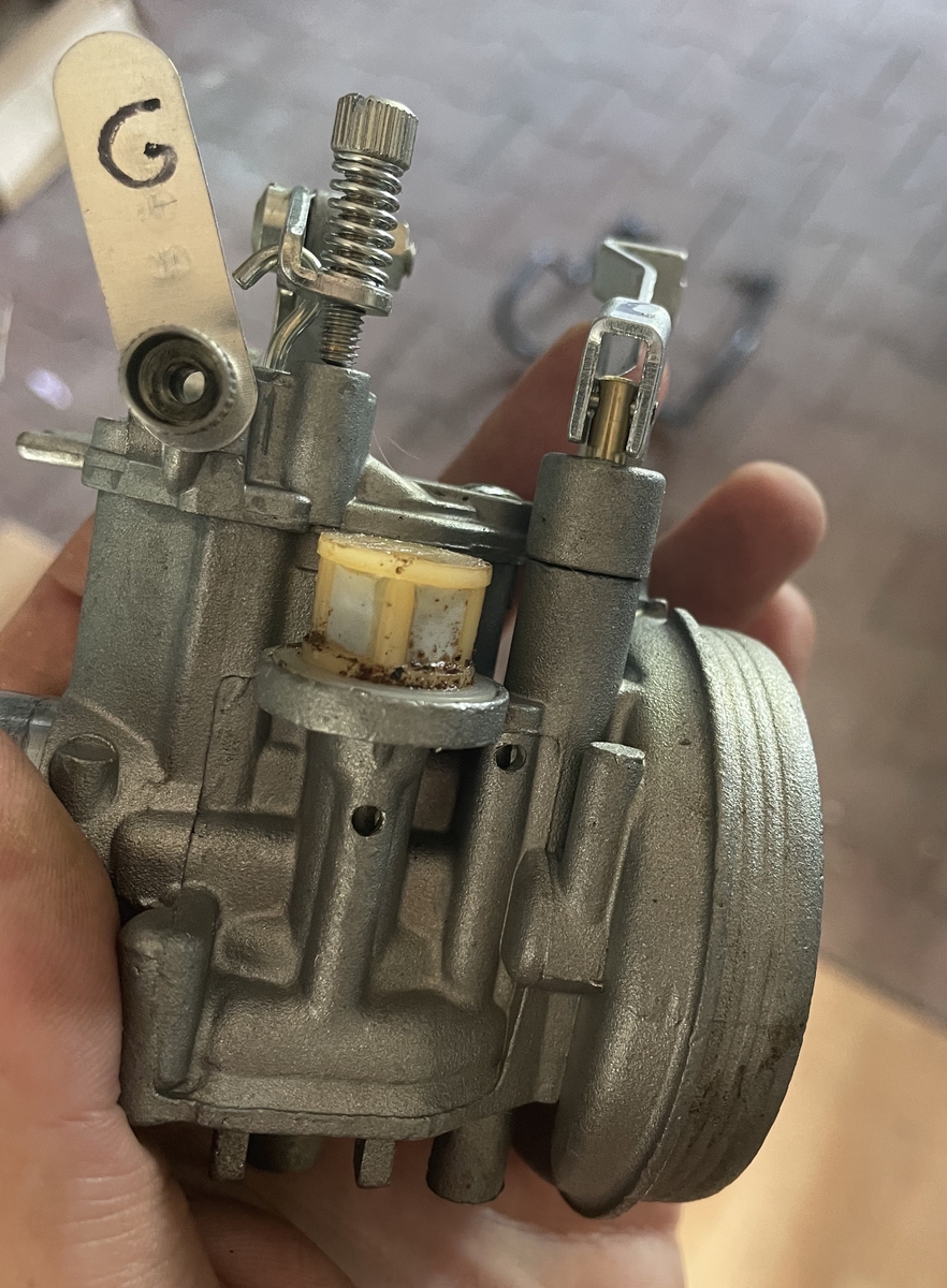

    Ich möchte gerne den Vergaser revidieren, jedoch finde ich online nicht das passende Set für dellorto 16 15.
    Gefunden habe ich dieses Set:
    https://www.scooter-center.com/de/vergaserrev…?number=3333490
    Das Sieb sieht bei mir aber so aus:
    Passt das auch ?

    Nein, das Set passt nicht. Gucke mal für SHB Vergaser. Das Sieb musst du extra bestellen.

    Sorry, wenn ich jetzt nochmal frage aber in dem o.g Link von dir ist der Vergaser SHB 16/16 und SHB 16/10 angegben.
    Wenn das so bei mir passt, verstehe ich warum ich regelmäßig Benzin im Luftfilterkasten habe.
    In meinem Vergaser sind zurzeit 2 Dichtungen vorhanden. Ein O-Ring und ein ring, welcher auf die Schwimmerkammer kommt.

    Der Dichtsatz ist für alle 16' er Vergaser. Da bleibt immer was übrig.
