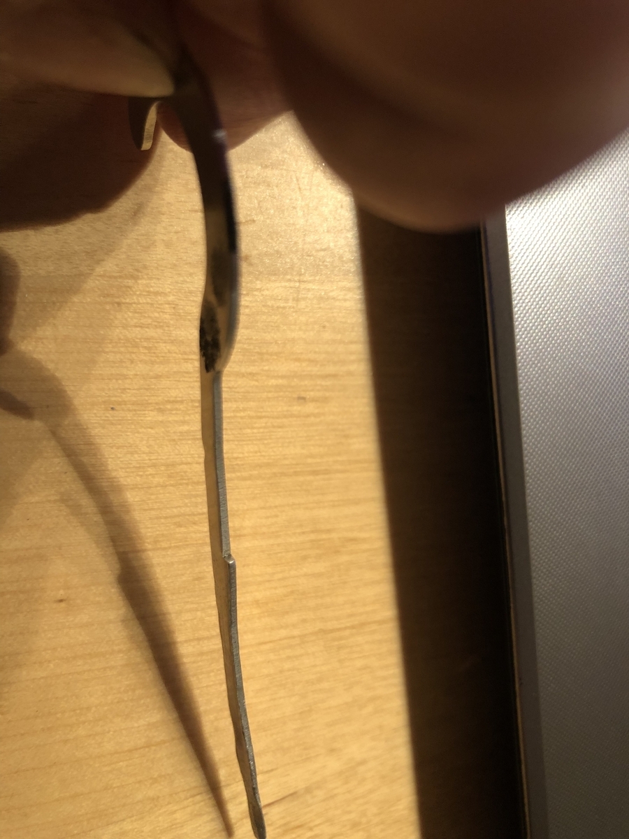

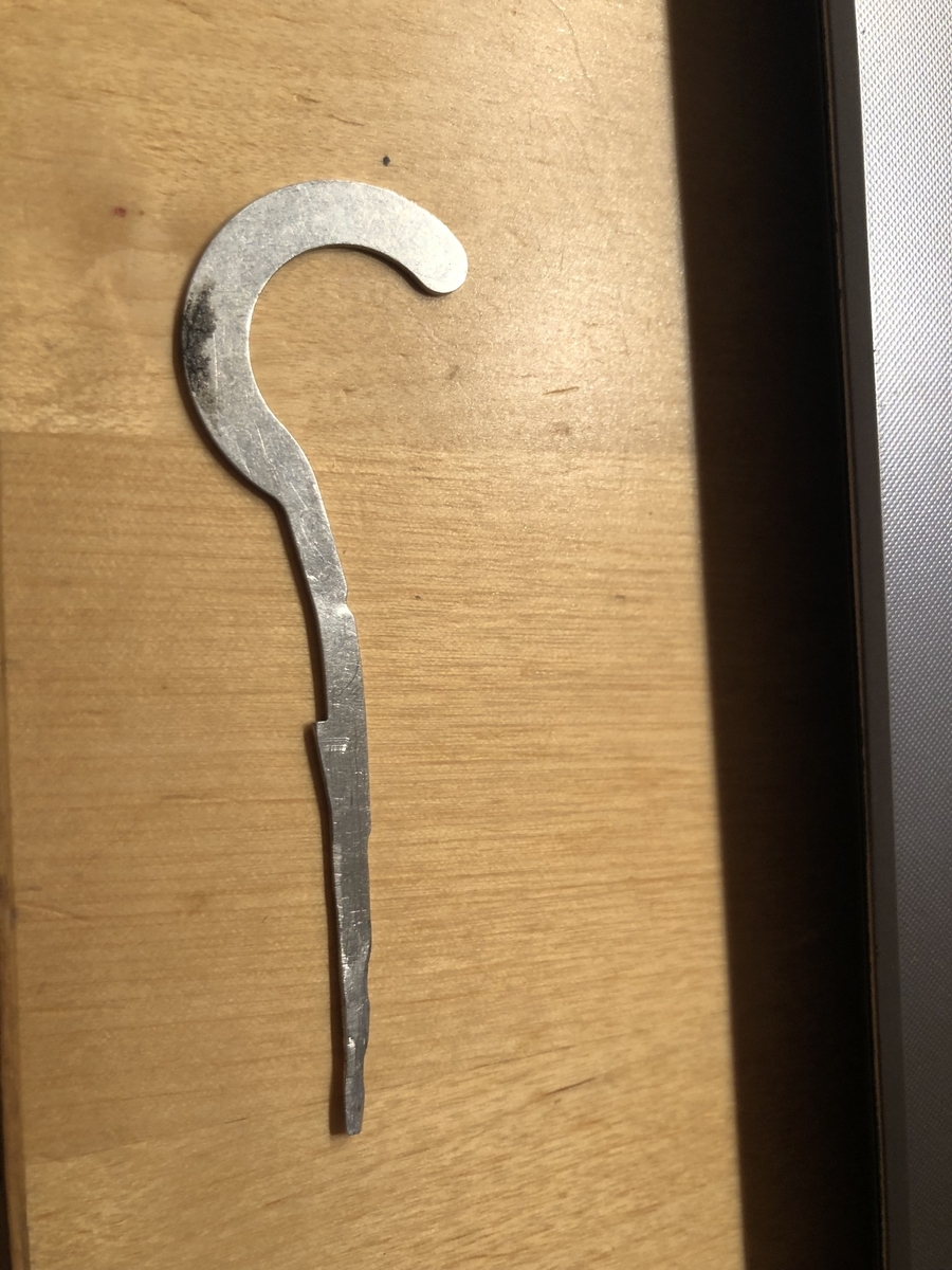

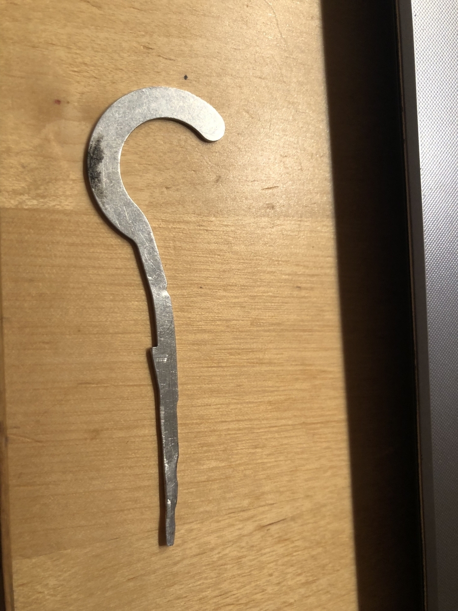

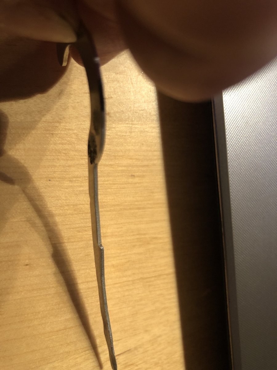

    • August 19, 2021 at 22:14
    Klar... nur dass dein Allroundwerkzeug etwas flacher sein muss als ein Runder Schraubendreher! Nimm einen Schweißdraht und klopp diesen platt . Nicht breiter als 3-4mm ;0)
