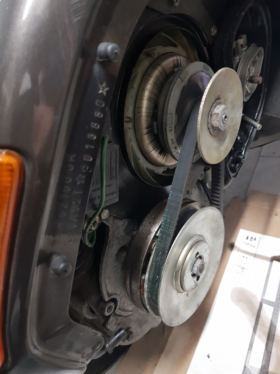

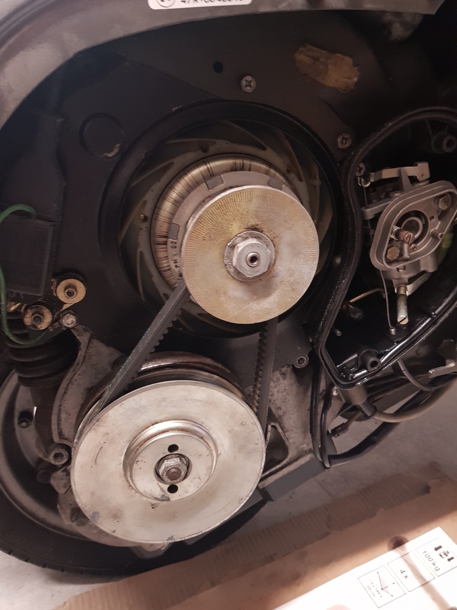

    ich habe eine Frage wir haben vor ein paar Tagen eine Vespa PK 50 LX Automatik gekauft wo angeblich der Motor nicht läuft , klar wenn das Massekabel ab ist.
    Also der Motor läuft gut an dem Getriebe sieht man wie die Rollen arbeiten aber leider wird das Hinterrad nicht angetrieben nun meine Frage hat jemand eine Idee was das sein kann?

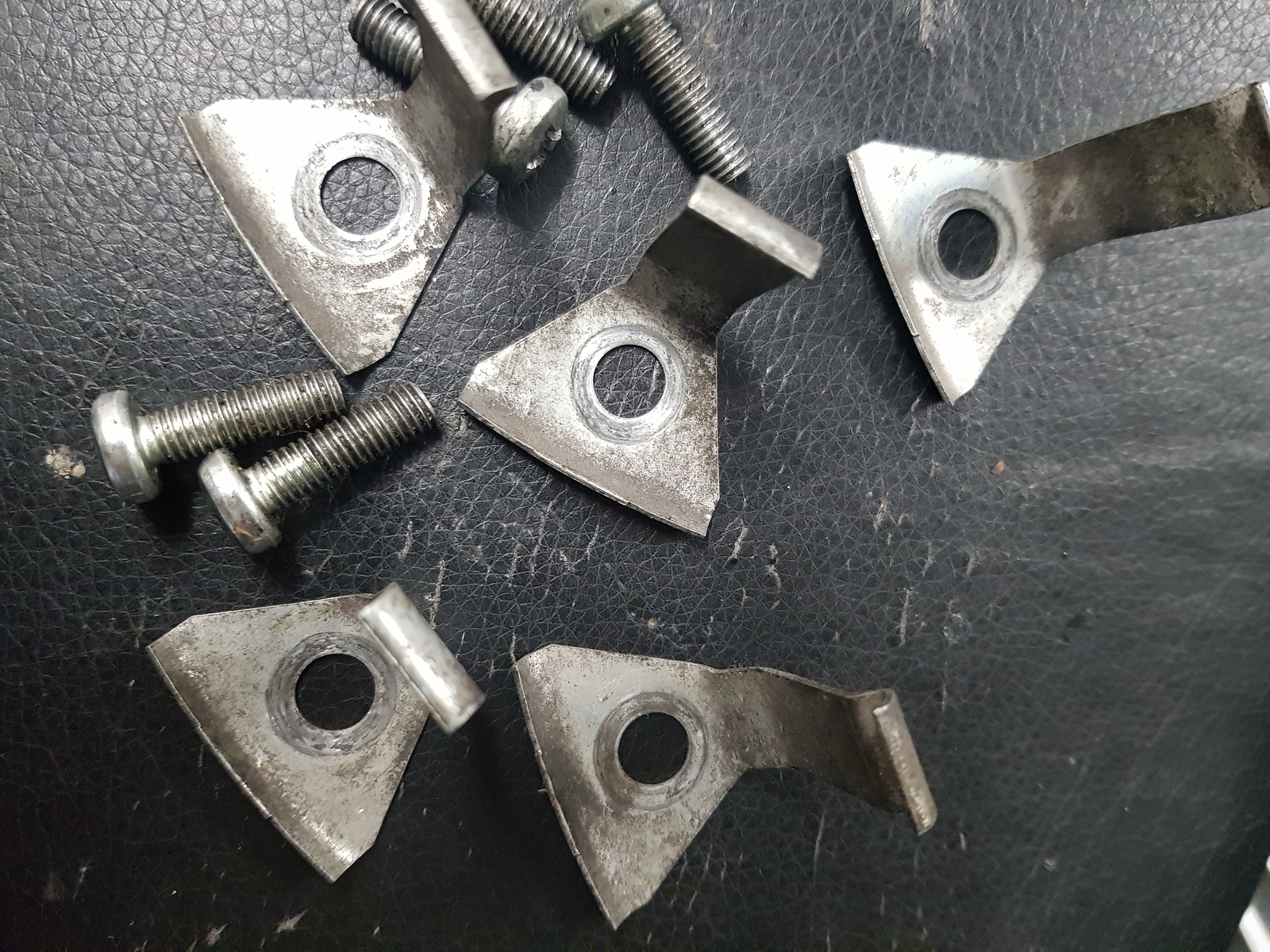

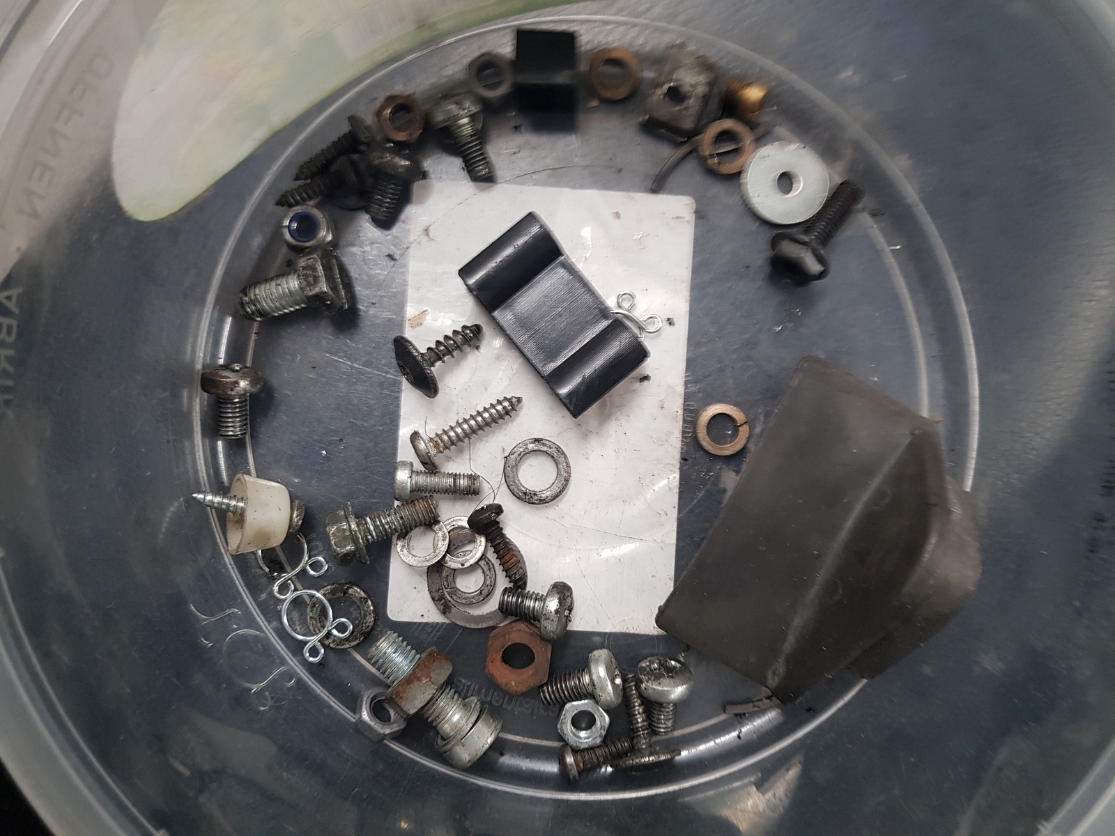

    Unsre Vermutung es war schon mal zerlegt und der Vorbesitzter hat es falsch zusammen gebaut wir haben auch eine Schüssel voll Schrauben dabei bekommen wo er nicht mehr sagen konnte ob die Schrauben alle von der Vespa sind unter anderem sind da 5 ich sag mal Winkel mit Schrauben und Unterlegscheiben dabei, da denken wir das die vergessen wurden wieder einzusetzten.
    Kann uns jemand Helfen oder weiß jemand an was es liegen könnte?

    Hallo Carmen,
    ein paar aussagekräftige Fotos können helfen - sowohl vom Motor, als auch von den potentiellen Restteilen.
    Vermutung ins Blaue (schwierig ohne Fotos):
    Die Winkel sind die Haltewinkel für die Radkappen.

  • Carmen Nagler
    45
    • September 19, 2021 at 17:42
    Ich hoffe die Bilder sagen mehr und uns kann jemand helfen

    • September 19, 2021 at 18:45
    Hast du den Schalthebel links am Lenker im Leerlauf mal auf 1 gestellt?

    • September 19, 2021 at 18:47
    Die Winkel sind für die Radkappen, das größere Plastikteil gehört unten rechts neben die Riemenscheibe. Habt ihr die Abdeckung der Riemenscheiben auch bekommen?

    • September 20, 2021 at 08:18
    Der Griff links am Lenker ist drehbar, von 0 für Leerlauf auf 1 für Gang einlegen.
    Erst mit eingelegtem Gang wird die Kraft vom Motor über die Riemenscheiben auf das Getriebe und das Hinterrad übertragen

    • September 21, 2021 at 06:27
    Lag es am Drehgriff.... ?

    • September 21, 2021 at 08:21
    Ja es lag am Drehgriff da wir bisher immer nur Schalter hatten waren wir da nie drauf gekommen. Vielen Dank
