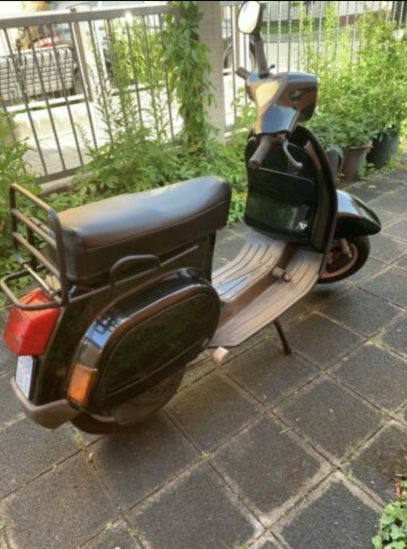

    Servus zusammen,
    nun ja - was soll ich sagen. Nachdem ich nun mein Bedürfnis, die erstbeste (v. a. Automatik-) Vespa zu kaufen, erfolgreich bekämpft habe, habe ich heute eeeendlichhhhh zugeschlagen. Auch Dank euren Tipps habe ich nun eine Schalter PK daheim stehen. Gut Ding will Weile haben...und so bin ich heute morgen auf eine Anzeige aufmerksam geworden. Anzeige eingestellt: 6:59 Uhr - Nachricht von mir: 8:50 Uhr - Gekauft und abgeholt: 16 Uhr.
    Es ist eine PK 50 XL mit ganz klassischem Schaltgetriebe geworden. Zustand und Probefahrt echt top. Motor läuft top und Schaltung butterweich. Das ganze für 450€ inkl. 2x Schlüssel und Papieren (in meinen Augen echt ein Schnäppchen für die aktuellen Preise am Markt).

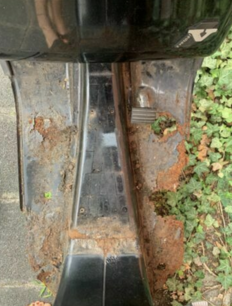

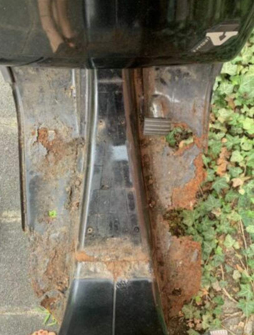

    Nun zum Problem: Das Trittblech ist komplett durchgerostet, siehe Foto.
    Schweißkönnen meinerseits ist (in meinen Augen) für solche Arbeiten auch vorhanden.
    Wie würdet ihr ansetzen, wo Anschweißen, was hält am besten und ist am langlebigsten ?
    Danke euch schonmal und ein schönes Wochenende !

    Da wird nur ein neues Trittbrett eine vernünftige Lösung sein.
    So wie es aussieht, ist auch der Rahmentunnel teilweise durch;
    neues Trittbrett-Blech besorgen, altes nach Maß des neuen abtrennen, Schweisspunte aufbohren, Rahmentunnel instandsetzen, Trittblech anschweissen, gibts viele Beiträge und Videos im www

    Das Problem an der Sache ist halt, das es meines Wissens nach keine Repbleche, weder für Beinschild noch für die Tritt Bretter gibt. Also entweder noch einen Rahmen fleddern oder selber anfertigen.

    gefunden hab ich eins, kann nur sein, das es zu kurz ist, um das ganze schlechte zu ersetzen

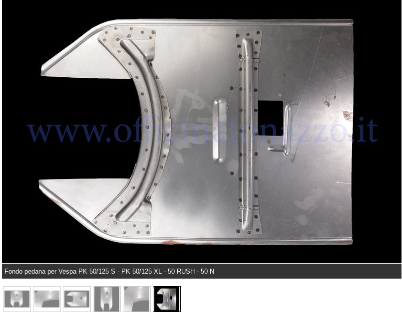

    So erstmal vielen Dank für eure Hilfe. Auch danke TOMV50 für den Link. HAb nun allerdings bei Officina Tonazzo das gleiche für den halben Preis gefunden. Daher wirds wohl nun das. https://de.officinatonazzo.it/Trittbrettbode…6.290.gp.6737.u
    Einzige Frage ist noch, ob lieber das große Teil (sofern das passen sollte) oder das oben verlinkte.
    alternativ:
    Danke euch und eine schöne Woche !

    • October 4, 2021 at 13:10
    Das linke wird nicht passen, ist für PX, steht auch auf dem Bild
