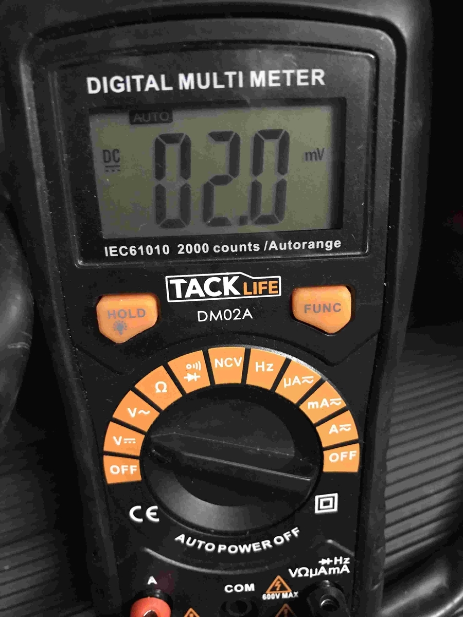

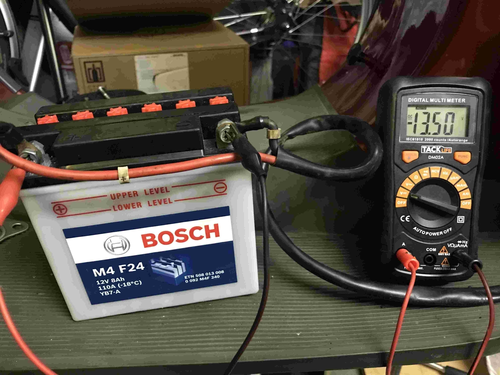

  • Aehm - ich habe die Batterie nochmals vollgeladen
    - das mit der Spannung am Relais war falsch
    1-tes Foto Spannung am Relais - 2-tes Foto Batteriespannung
    Obwohl per Durchgangsmessung Durchgang angezeigt wird, kommt nichts am Relais an.

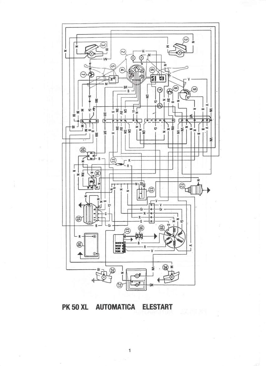

  • Im Lexikon hat es Schaltpläne. Kuck mal nach. Auch einen von der XL Automatik.
    Gruß Paddy.

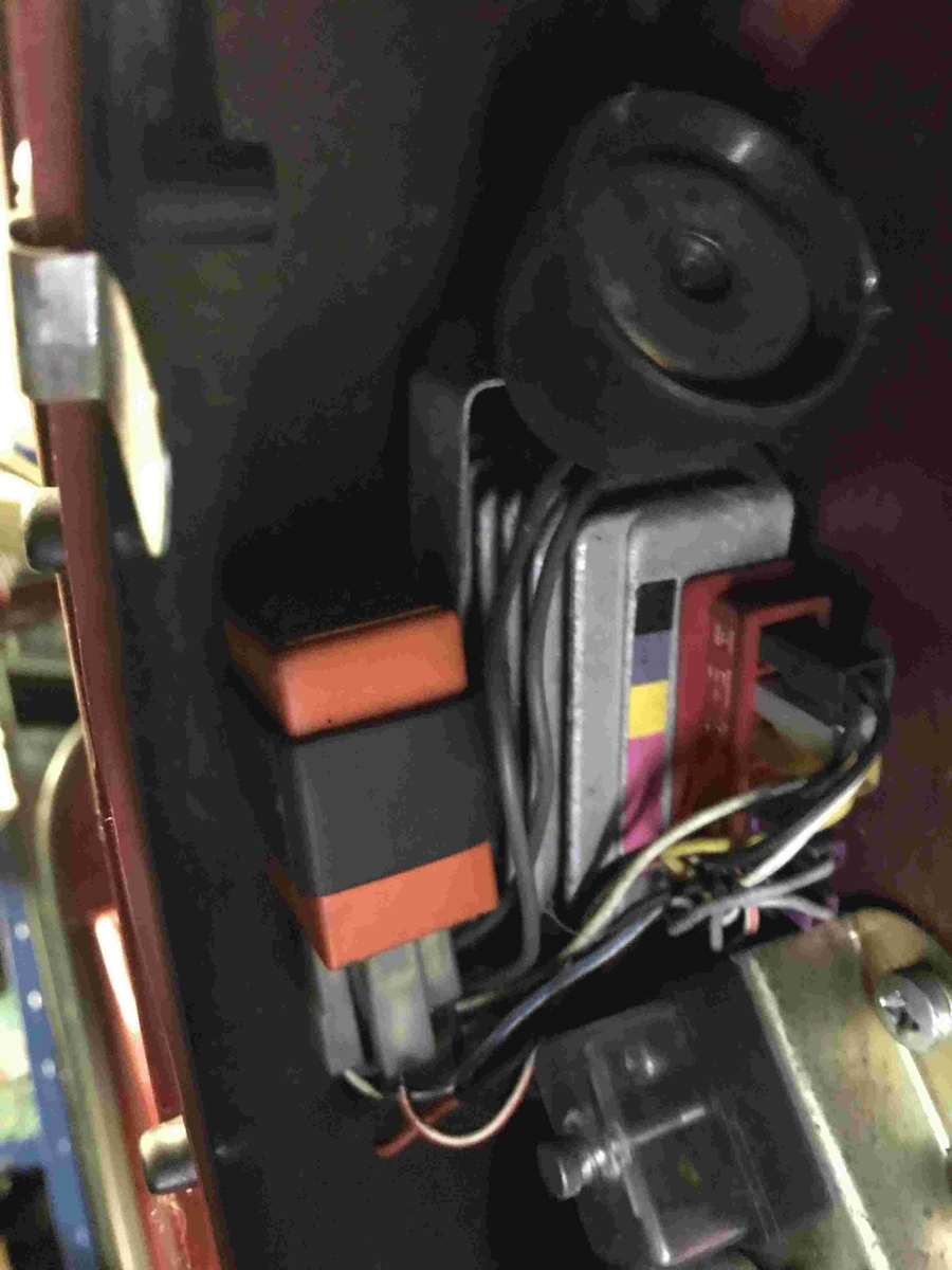

  • So - mal selbst etwas gesucht - der Schaltplan in Anlage sollte es sein - ist aber offensichtlich holländisch... was ist das denn mit der Nr. 10 für ein Relais? könnte es das orange auf dem Foto sein? welche Funktion hat dies denn? Auf der holländischen Legende ist es mit R. A. W. - Relais beschrieben
  • Blinkrelais.
  • Ich bin mir leider nicht ganz sicher, ob dies zu 100 % das richtige Schaltbild ist ABER (Mir geht es jetzt nur um die Verschaltung des Anlasser Knopfes. Nr 8) da gehen ja zwei Kabel ab. Eines davon BV wird quasi zu RN (schwarz grün) und läuft deine schnurstracks zum Anlasserrelais - soweit, so gut.
    Wie deute ich das andere Kabel B? Das teilt sich offensichtlich in 2 andersfarbige Kabel auf 2 mal VN. Kann mir das bitte jemand erklären?
  • Der Schaltplan ist von einer AUTOMATICA - und die hat einen Kontakt am linken Bremshebel, der ein Starten verhindertm wenn der Hebel nicht gezogen wird.
