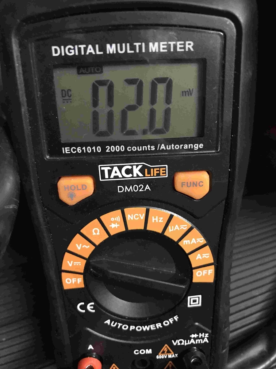

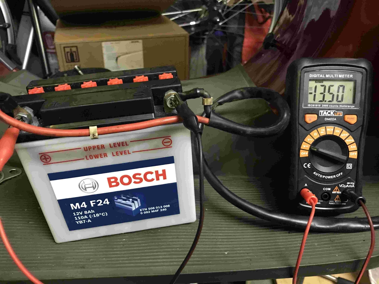

    • October 23, 2021 at 14:35
    Aehm - ich habe die Batterie nochmals vollgeladen
    - das mit der Spannung am Relais war falsch
    1-tes Foto Spannung am Relais - 2-tes Foto Batteriespannung
    Obwohl per Durchgangsmessung Durchgang angezeigt wird, kommt nichts am Relais an.

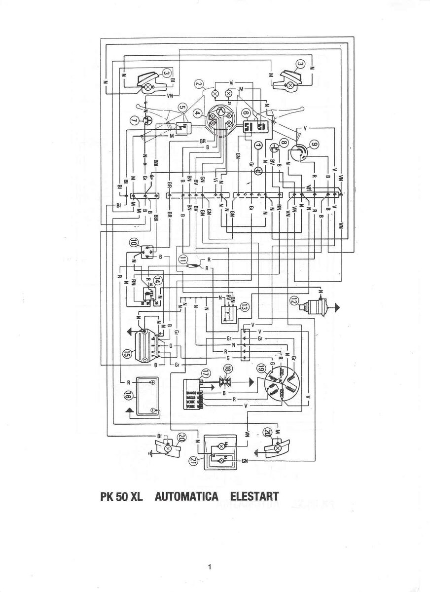

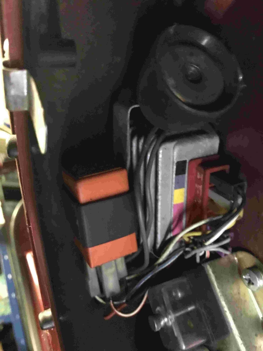

    So - mal selbst etwas gesucht - der Schaltplan in Anlage sollte es sein - ist aber offensichtlich holländisch... was ist das denn mit der Nr. 10 für ein Relais? könnte es das orange auf dem Foto sein? welche Funktion hat dies denn? Auf der holländischen Legende ist es mit R. A. W. - Relais beschrieben
    2,574
    12,169
    1,900
    BW
    keiner
    • October 23, 2021 at 18:12
    Blinkrelais.
  • Chinahunter
    207
    PK 50 XL Elestart VA 52T
    Keiner
    • October 24, 2021 at 09:18
    Ich bin mir leider nicht ganz sicher, ob dies zu 100 % das richtige Schaltbild ist ABER (Mir geht es jetzt nur um die Verschaltung des Anlasser Knopfes. Nr 8) da gehen ja zwei Kabel ab. Eines davon BV wird quasi zu RN (schwarz grün) und läuft deine schnurstracks zum Anlasserrelais - soweit, so gut.
    Wie deute ich das andere Kabel B? Das teilt sich offensichtlich in 2 andersfarbige Kabel auf 2 mal VN. Kann mir das bitte jemand erklären?

    • October 24, 2021 at 14:11
    Der Schaltplan ist von einer AUTOMATICA - und die hat einen Kontakt am linken Bremshebel, der ein Starten verhindertm wenn der Hebel nicht gezogen wird.
    Ist deine überkaupt eine Automatik ?

    • October 24, 2021 at 14:14
    Es ist eine VA52T (Automatik), aber das mit dem Bremshebel hatte ich ganz vergessen, guter Hinweis!

    • October 24, 2021 at 15:38
    Meine ist zu 100% eine Automatik. Spannung messen ohne Relais ist doch kein Probelm - mein Problem ist doch, dass an den Kabeln, die vom Starterschalter kommen, keine Spannung ankommt und deshalb das Relais nicht schaltet und deshalb der Anlasser nicht dreht.
    Schliesse ich die beiden Kontakte vom Relais direkt an die Batterie, schaltet das Relais und der Anlasser dreht.
    Deshalb ja auch die Frage, welchen Weg die Spannung nehmen muss, um dort anzukommen. Sicher muss da ein Plus über das Zündschloss laufen - sprich, da darf erst dann Spannung am Relais anliegen, wenn die Zündung an ist ( und ich den Anlasserknopf drücke)
    Bremslichtschalter ist am linken Hebel (Hinterbremse)?
    Und rechts auch?
