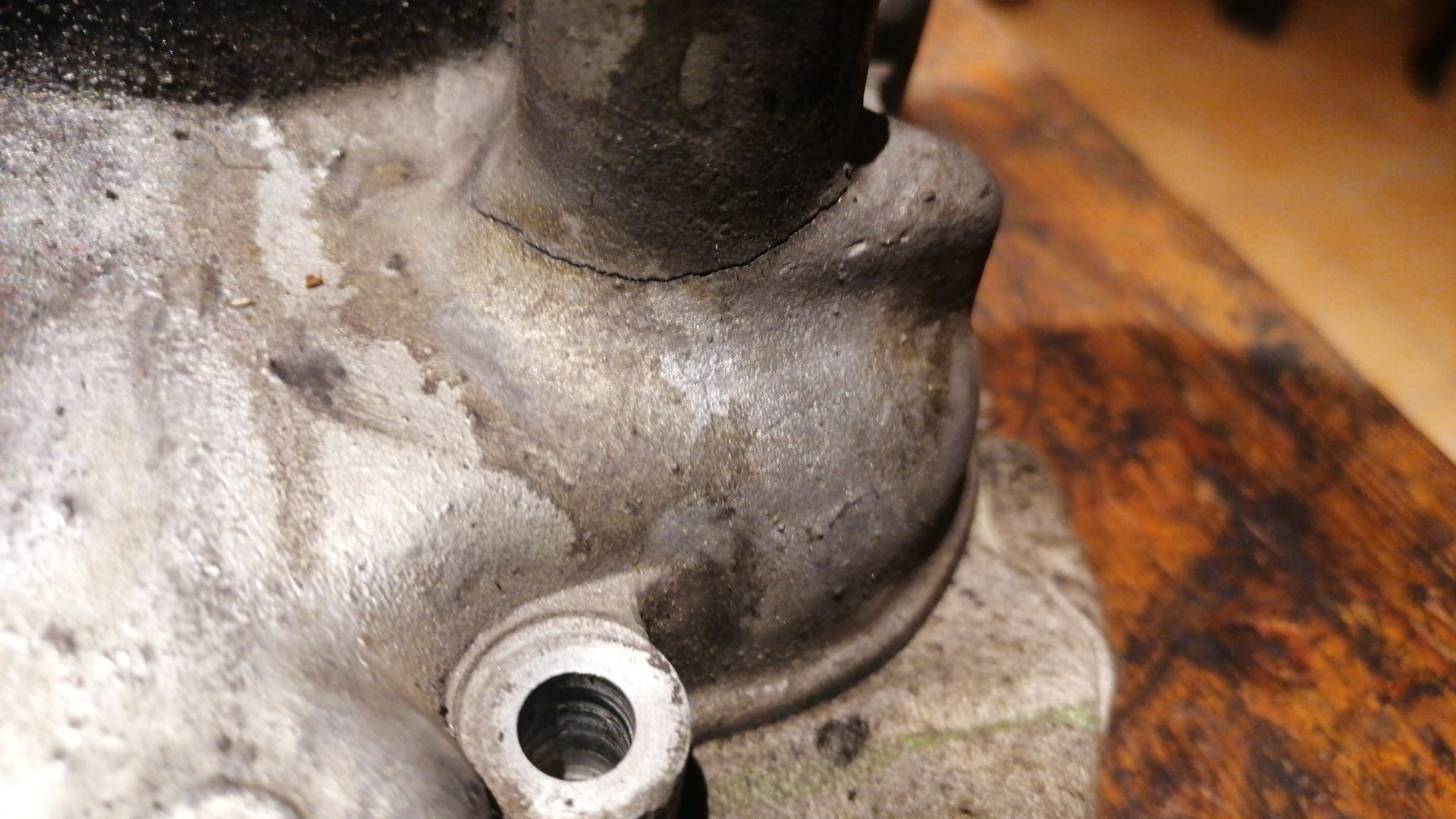

    Liebes Team,
    ich habe folgendes Problem. Bei einem Austauschmotor, den ich liegen habe (PX 125 Lusso), habe ich einen Riss gefunden an der Kickstarterführung. So kann ich es nicht lassen. Habt Ihr Erfahrung mit Metallkleber. Was meint ihr, hält das? Ist Schweißen wirklich besser oder kann ich die ganze Motorhälfte wegwerfen?

    Guten Morgen Jan,
    Kleben ist da keine Lösung, Schweißen aber eine gute. Hast Du mal ein Bild für uns?

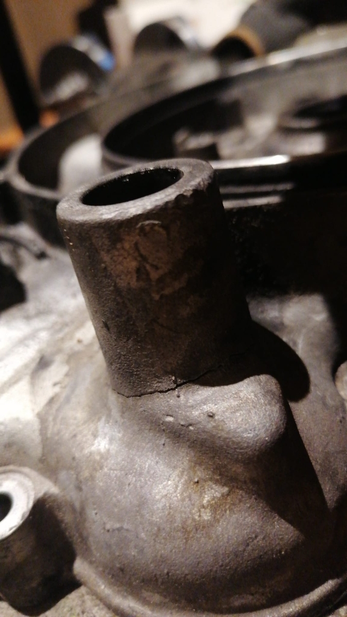

    Ja, gern.

    Das kann man nicht kleben...leider.

    Weißt meinst Du, kann man das schweißen? Oder lieber entsorgen. Ich bin unsicher, weil ja der ganze Aufbau viel Arbeit einschließt und weiß nicht, ob ich das Risiko eingehen soll. Aber es ist moemtan sehr schwierig eine Motorhälfte für diesen Motor zu finden

    Das kann man m.E. schweißen. Final beurteilen kann das natürlich nur der Schweißer selbst. Hast Du da passende Kontakte?

    Ich habe jemanden in der Bekanntschaft, der schweißen kann. Den werde ich dann fragen. Ich hatte Kleben gehofft, weil es so schön einfach ist, aber ich nehme Euren Rat gern an. Es soll ja auch halten.

    Kann er Aluminium schweißen und hat etwas Erfahrung mit (Vespa-)Motoren?

    Oh, das weiss ich nicht. Braucht man dafür Spezialisten? Mit Vespa hat er keine Ahnung.

    Gibt es denn jemanden hier im Forum, der so etwas macht?

    ich hätte jetzt an den User Kobold im GSF verwiesen.
    Aber keine Ahnung, ob er das noch macht.
    Qualität war wohl immer top.

    Geh in eine Blechfirma wo Alublech geschweisst wird. Die können das!
    Nach dem schweissen muss eventuell die Bohrung leicht nachgearbeitet werden, auf alle Fälle nach dem Schweissen mal die Kickerwelle reinstecken und prüfen. Die muss ohne den O-Ring schön sauber ohne Wiederstand drehen!
    Schweissnaht am besten stehen lassen oder nur wenig verschleiffen. Vermutlich wird der Schweisser die Bruchstelle leicht einschleifen / eine feine Nut ziehen bevor er schweisst (wenn er es richtig macht).
    Normalerweise wird Guss, egal ob Eisen oder Alu, vor dem Schweissen zwecks besserer Schweissbarkeit und weniger Verzug etwas angewärmt. Im Schlosseralltag macht das aber fast niemand, es zeigt, dass es auch ohne wärmen geht.

    Wolfgang Randweg macht das für unsere Vespas seit einiger Zeit sehr gut: https://www.wr-welding.de
    Der Kobold aus dem GSF koordiniert das.

    Vielen Dank! Ich setze mich sofort in Verbindung
