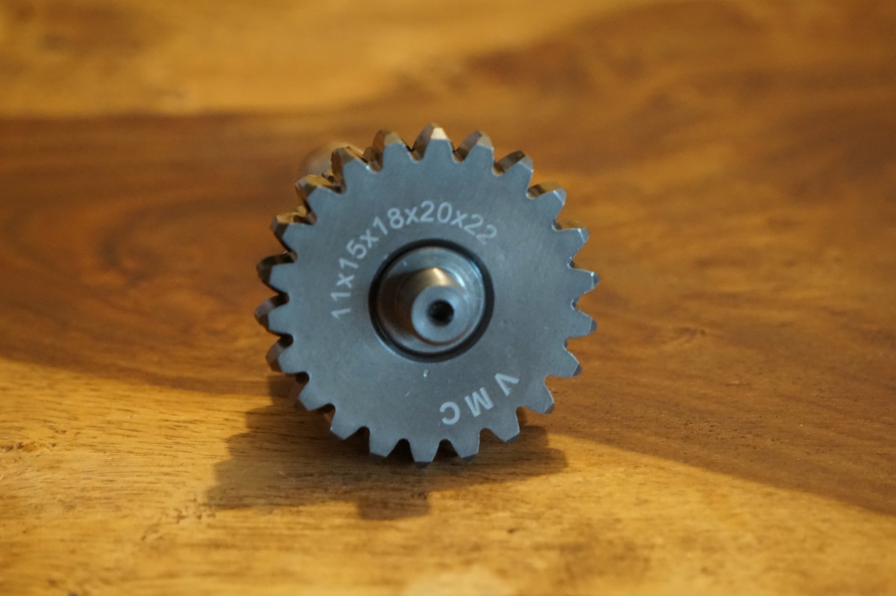

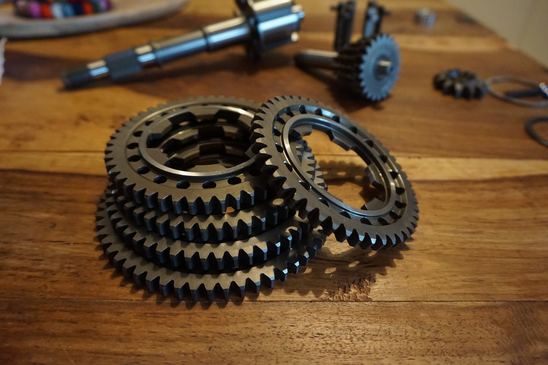

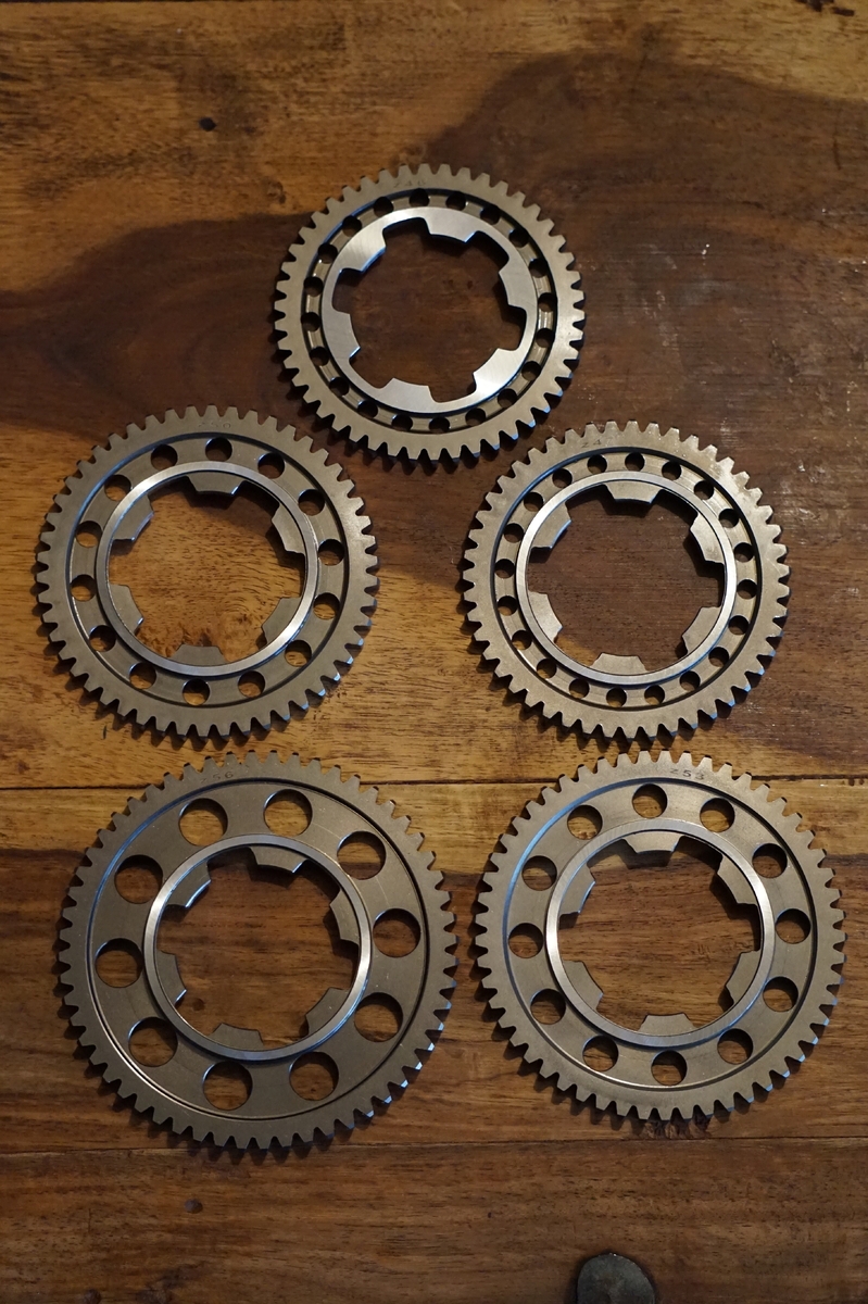

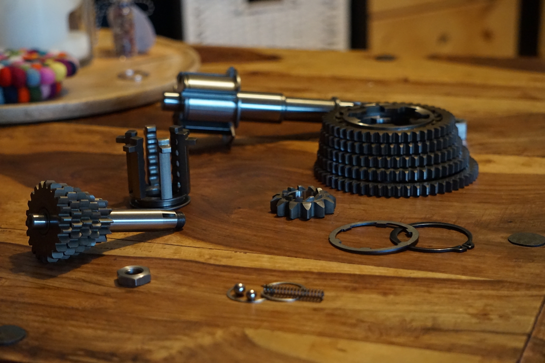

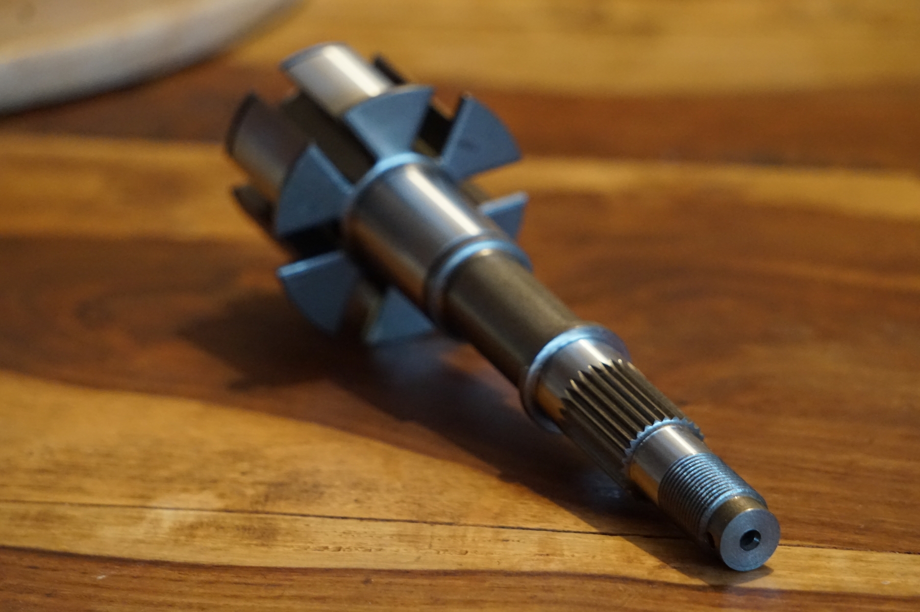

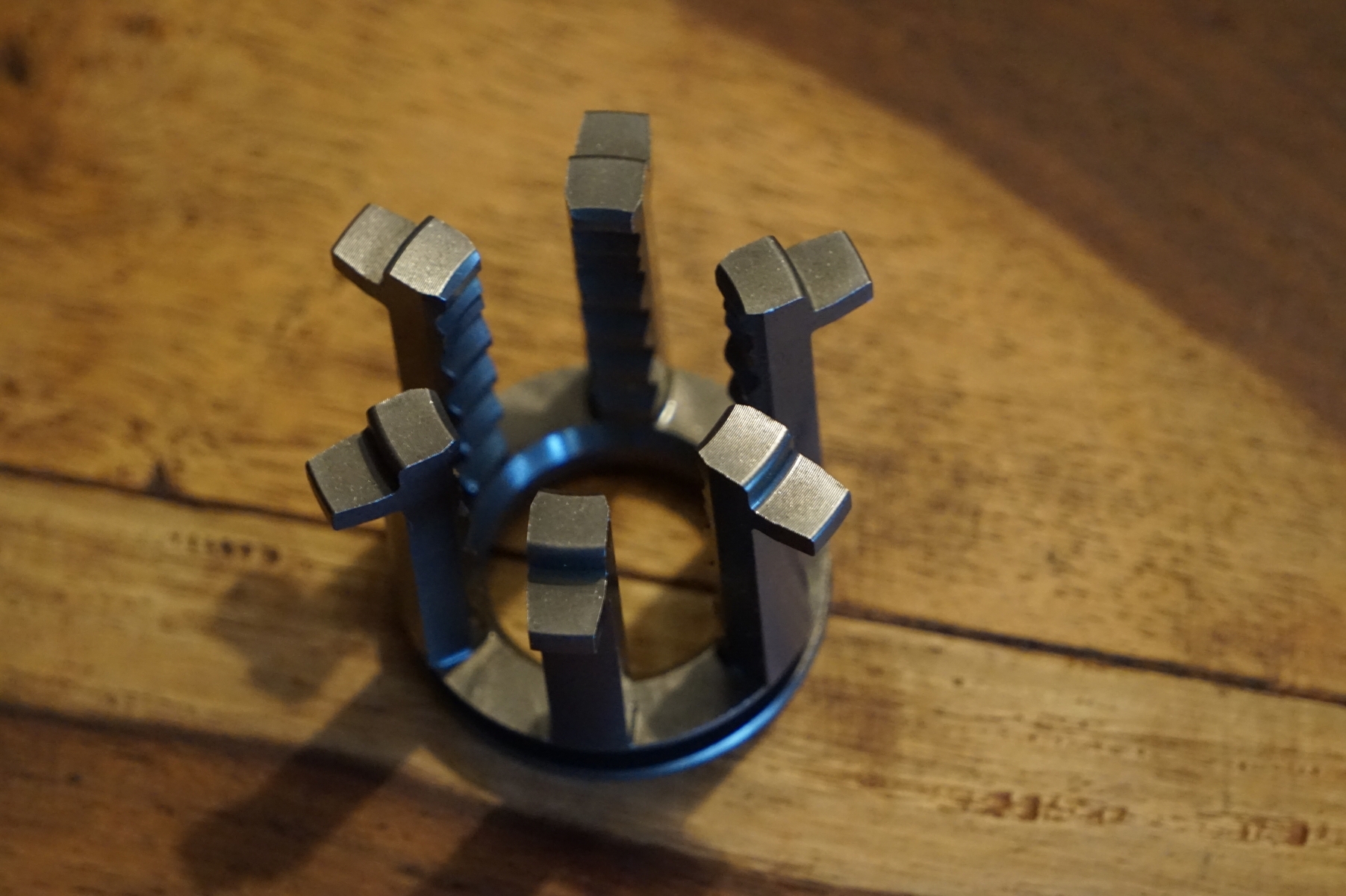

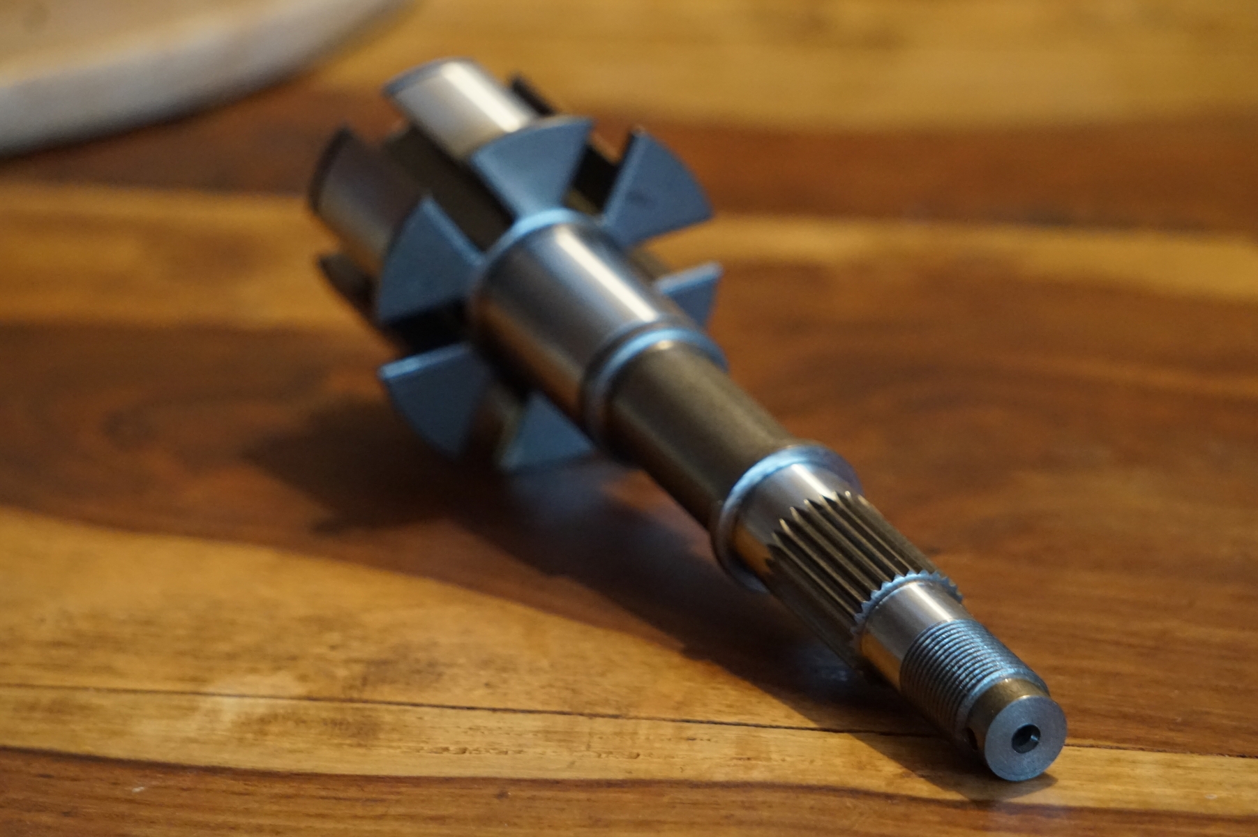

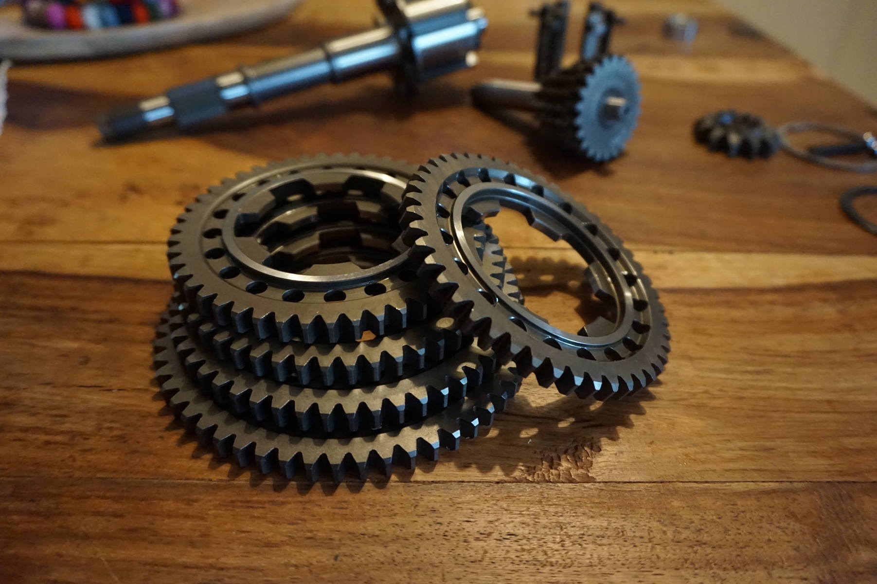

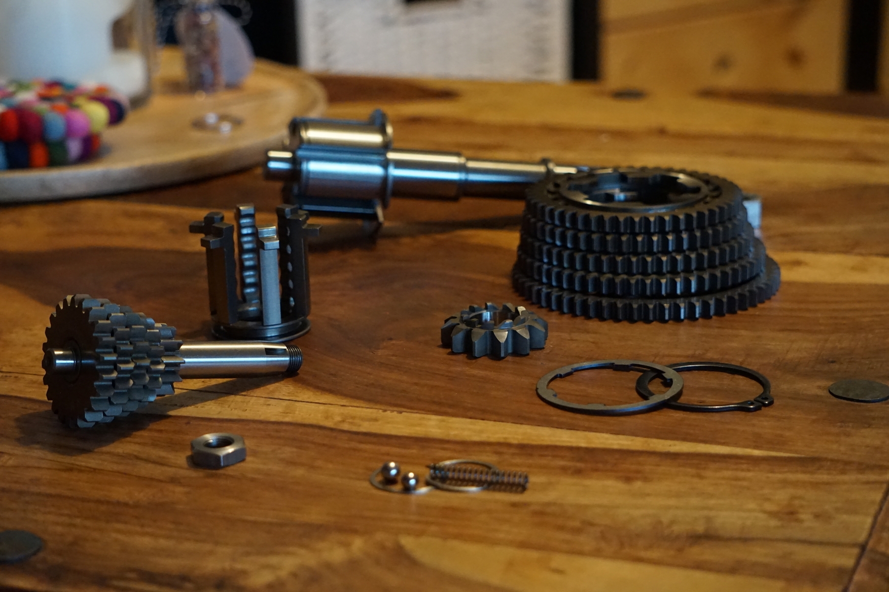

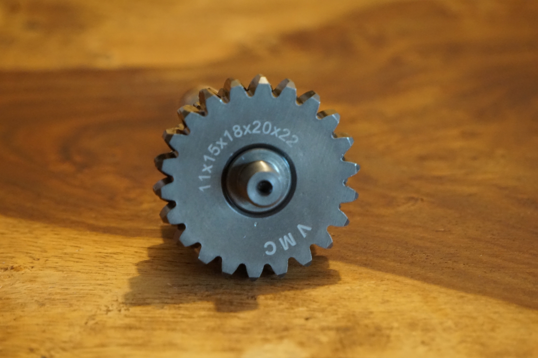

    Seit gestern gibt es das VMC Fünf-Gang Getriebe für originale Motorgehäuse auf dem Markt.
    Ich habe mir eins kommen lassen. Auf den ersten Blick sieht alles sauber verarbeitet aus.
    Maße der einzelnen Teile kann ich nachreichen.
    Das Getriebe wurde mit dem M200 getestet und soll im Straßenbetrieb garantierte 25PS aushalten.
    Ich persönlich empfinde das als absolut ausreichend (bei den schmalen Gangrädern und Flanken sowieso) und sehr das Einsatzgebiet sowieso darunter. Wer >= 25PS hat braucht sowieso keinen fünften Gang.
    Erster: 11-56
    Zweiter: 15-53
    Dritter: 18-50
    Vierter: 20-47
    Fünfter: 22-46
    Auch wenn die Resonanz hier im Forum nicht ganz so groß ausfallen wird, möchte ich euch dieses Schmarkerl nicht vorenthalten 2-)
    Grüße, der Schieber :-7

    Wo liegt dein Roller leistungsmässig?
    Kannst du schon was zur Verarbeitung / Passgenauigkeit sagen?

    Mein Roller liegt irgendwo bei 25-26PS. Da ist es aber nicht verbaut.
    Es kam gestern an und ist eines der ersten Getriebe für den Markt. Die erste richtige Lieferung ist für Anfang des Jahres geplant.
    Verarbeitung sieht auf den ersten Blick sehr gut aus. Was das Material kann wird sich zeigen müssen. Ich werde es heute Abend ablichten und zusammenbauen. Dann wird man mehr dazu sagen können :)
    Tendenziell wird man bei 25PS keinen 5. Gang brauchen ( Rennen jetzt mal außer Acht gelassen)
    So verrückt es auch ist: Ich würde sowas zB. eher bei einem 100ccm VMC direkt mit Reso einsetzen. So kann man das schmale Band perfekt nutzen.
