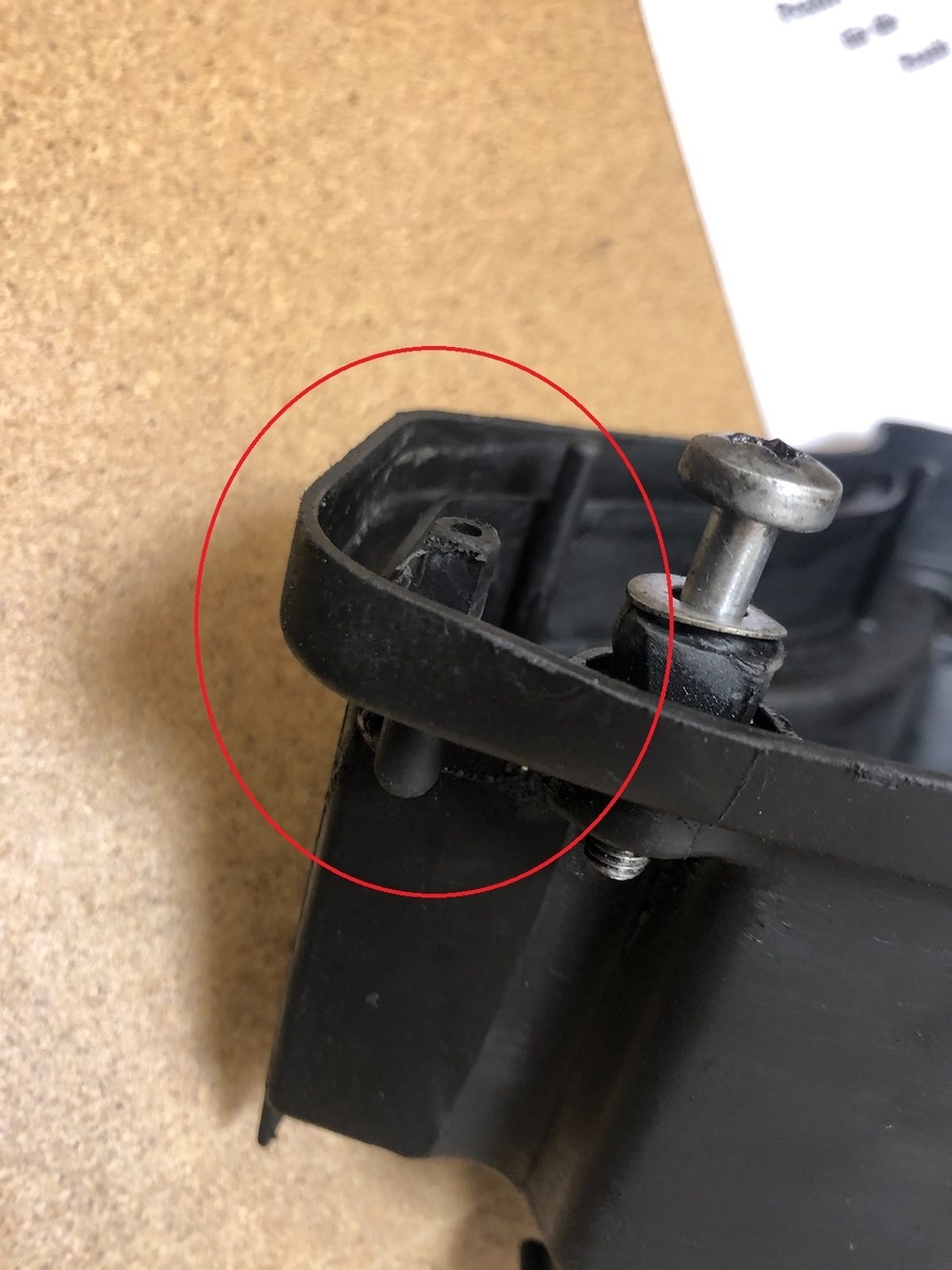

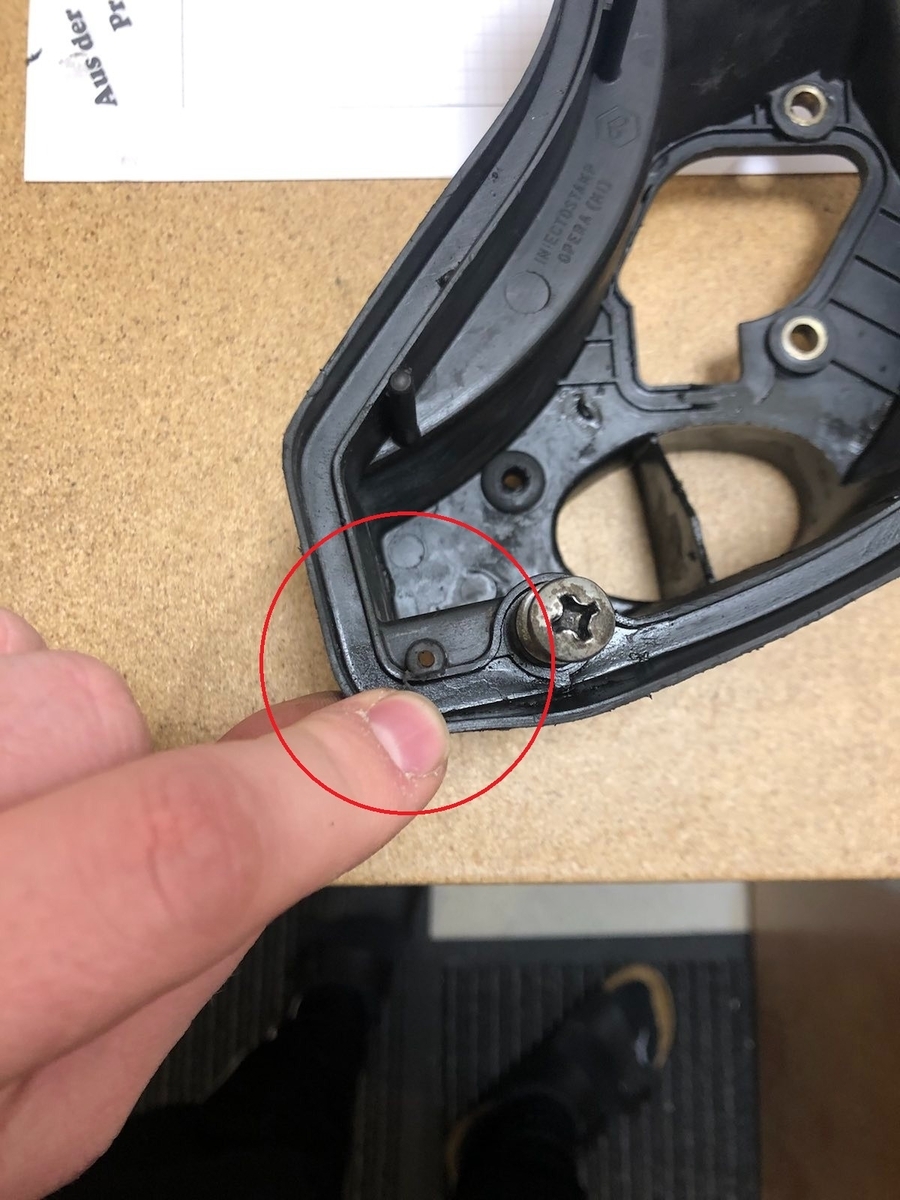

    Der beschriebene Nippel muss etwas anderes sein. Ich hab gestern mal Fotos gemacht und füge sie hier ein:
    Nach hinten raus (in Pfeilrichtung) ging ein Silikonschlauch raus, der schon Steinhart, uralt und komplett verdreckt war. Hat der eine Funktion? der Nippel liegt auch soweit unten bzw. nach innen, dass mit der Abdeckung im Vergaserkasten nicht wirklich was angeschlossen werden kann :/
    Hoffe man kann erkennen, was ich damit zeigen will :/

    Wie du schon vermutet hattest damit der Siff abtropfen kann.
    Grüße Mario

    Das ist tatsächlich nur ein Ablauf für austretendes Gemisch / Nebel.
    Hatte deine vorherige Beschreibung nicht ganz verstanden.
    Der Ölschlauch wurde bei dir dann ja richtig verlegt.
