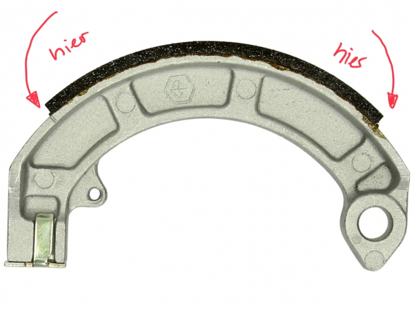

    Nachdem die Saison nun fast wieder begonnen hat möchte ich mich dem nächsten „Problemchen“ widmen. Beim bremsen mit der Vorderradbremse ruckelt die gute. Da es hier um meine und die Sicherheit der anderen geht suche ich nach einer Lösung. Die Bremsbeläge hatte ich schon letztes Jahr gewechselt. Das hat keine Besserung gebracht. Nun habe ich den Stoßdämpfer im Verdacht. Da mir dieser ohnehin sehr schwach auf der Brust vorkommt, will ich diesen reparieren. Kann ein Stoßdämpfer dieses Phänomen erklären oder kann das noch andere Ursachen haben?

  • wolf181 meinst Du an diesen Kanten? Habe ich zwar noch nie gehört aber man lernt ja nie aus. Ich warte mal noch auf andere Ideen und suche schon mal das Schleifpapier.

  • Gute und weiterführende Tipps hast du schon erhalten. Wenn sie keine Besserung bringen, wäre eine unrunde Trommel eine denkbare Ursache. Das lässt sich mit Schleifpapier meist nicht beheben, sondern nur durch Ausdrehen, wenn der Durchmesser der Trommel das noch zulässt.
    Ein defekter Stoßdämpfer kann "ruckel" verstärken, aber eigentöich nicht auslösen.
