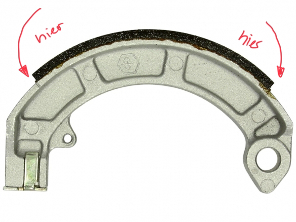

    Vom Käfer kenn ich das Ruckeln, wenn man die Bremsbeläge nicht entgratet hatte.
    Einfach mal die Ecken der Beläge (vor allem in Laufrichtung) ein wenig anschleifen, um den 90Grad Winkel zu brechen

    wolf181 meinst Du an diesen Kanten? Habe ich zwar noch nie gehört aber man lernt ja nie aus. Ich warte mal noch auf andere Ideen und suche schon mal das Schleifpapier.

    Kannst am besten ein Feile nehmen
    Die Bremstrommel auch mal von innen mit feinen Schleifpapier abziehen

    • February 24, 2022 at 14:58
    ja, genau die meinte ich
    Kann Dir nicht versprechen, dass es bei der Vespa wirkt, beim Käfer wirkte es Wunder

    Alles klar habt vielen Dank. Dann sehe ich mir mal die Beläge an und feile sie ein wenig rund.
