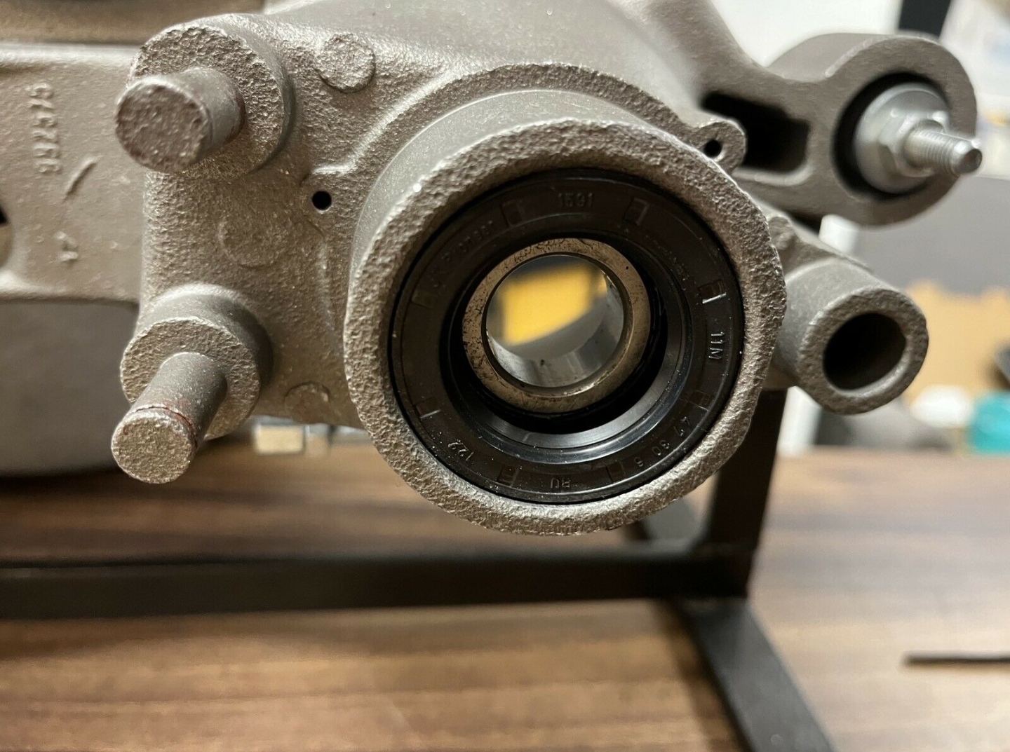

    • March 2, 2022 at 16:02
    Die Helden haben die Dichtflächen gestrahlt… :pinch:

    • March 2, 2022 at 16:05
    sieht sauber aus. Beim ranzoomen naja. Zu grob gestrahlt?

    • March 2, 2022 at 16:16
    Auch die Bolzen für die Bremsbacken wurden gestrahlt :-1
    Da war echt grobes Strahlmittel im Einsatz.
    Die Dichtfläche bekommt man sicher dicht - entweder mit Dirko oder vielleicht kann der gaeskits was machen?
    Sachen die Sitze der Kugellager auch so aus?

    • March 2, 2022 at 16:34
    Die oben schon angesprochene Gussqualität bei LML kenne ich nicht, aber das sieht schon nach einem unglaublich langem Strahlen mit einem scharfen Mittel aus.
    Was sitzt im Hauptlagersitz ( Bild 1 ) ? Ist das ein geschlossenes Lager ?

    • March 2, 2022 at 16:40
    Danke für die Einschätzung. Dann lass ich lieber die Finger davon. Wer weis wie es unter den Dichtungen und Lagern aussieht oder bei den Gewinden.

    • March 2, 2022 at 18:01
    Das ist schon sehr derbe, aber ich denke dass das mit einer 0,5er dicht werden müsste, wenn man beiseitig noch dünn Dirko nimmt oder Vllt besser curil damit die Dichtung reinquellen kann. Mit Papier oder Aramid bin ich überzeugt wirds schwerer werden, da die zu hart sind und zu wenig quellen.

    • March 2, 2022 at 18:03
    Auf jeden Fall siehts danach aus als wenn eine unglaublich lange und harte Dachlatte das gestrahlt hätte ahhahah

    • March 5, 2022 at 21:53
    Ganz ehrlich?
    Finger weg. Wer so ein Motorgehäuse strahlt (sowas macht man immer gefügt und alle Funktionsflächen und Lagersitze deckt man ab), der hat keine Ahnung davon, was er tut.
    Und schon gleich mal nicht mit Basaltsplit als Strahlgut.
    Viel feiner kann das Strahlgut unmöglich gewesen sein als der Unterbau für eine Terasse...
