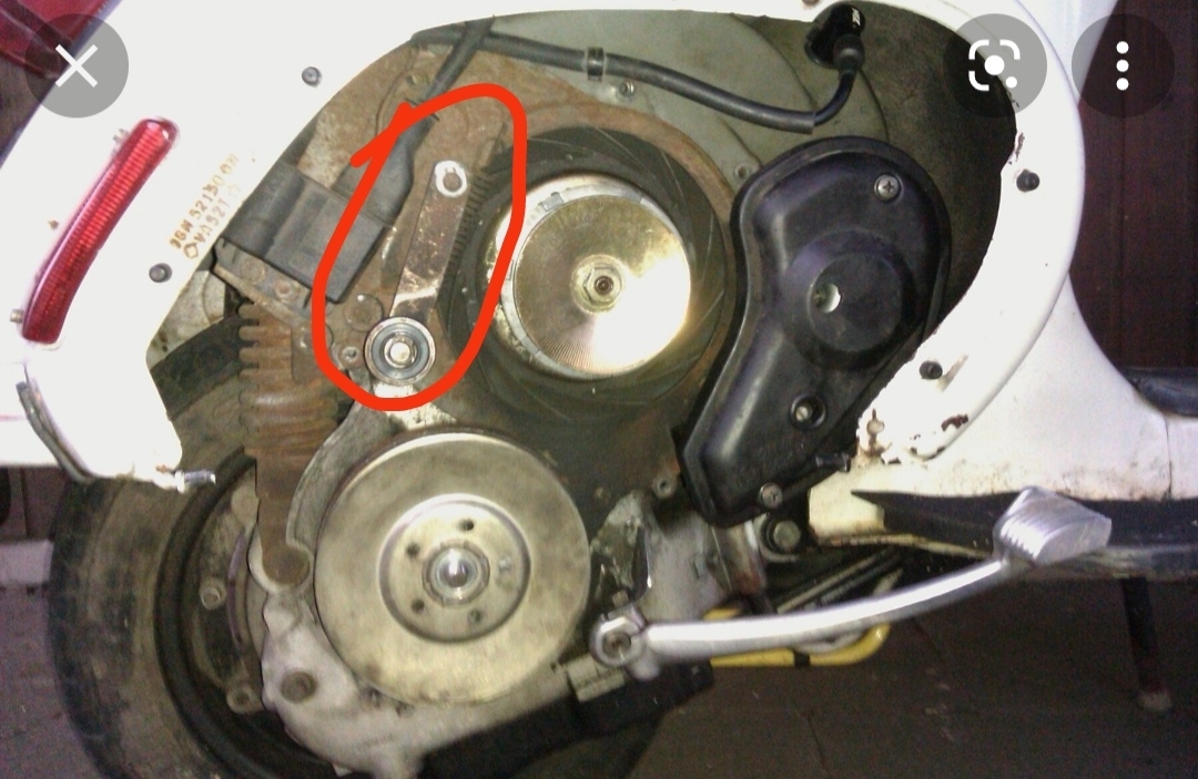

    Guten Tag,
    Ich habe eine Frage bezüglich des Motors. Ich habe so eine Art Keilriemenspanner an meinen Motorverbaut (mit Feder und Hebelarm mit einen Lager) . Kann ich diesen einfach ausbauen? Der Hebelarm klappert während der Fahrt sehr laut und ich denke das der Hebel nur für Modelle mit Kickstarter gebraucht wird wenn ich richtig liege ?

    Keilriemenspanner bei einer Variomatik ?
    Kann ich bitte ein Foto haben ?

    Und genau zum Ankicken ist dieser Arm da. Er spannt den Riemen, damit dieser das Polrad und damit die Kurbelwelle antreibt.

    Das Problem dabei ist , ich habe kein Kickstarter. Brauche ich das dann überhaupt ?
  • t0b1
    70
    13
    PK50XL
    • March 16, 2022 at 17:31
    So sieht das bei mir aus nur ohne Kickstarter. Da meine Vespa einen E-Starter hat.(vermute ich)
    3,020
    31,343
    5,644
    • March 16, 2022 at 17:39
    Das Bild ist nicht von dir, oder ?
    Auf dem fehlt nämlich der Keilriemen.
    Wenn du keinen Kickstarter hast, hast du wohl einen E-Starter.
    Wenn der funktioniert, brauchst du auch keinen Kickstarter.
    Damit dürfte dein Motor aber ein Umbau sein.
    Aber eigentlich hatten die Motoren mit E-Starter auch einen Kickstarter.

    Ne das Bild ist nicht von mir. Ich habe die Vespa so gekauft und war mir auch unschlüssig ob das so Orginal ist. Kann man den Kickstarter noch nachrüsten? Wäre eigentlich ganz toll.

    Wenn es eine XL von vor 90 ist dann hätten die meist beides.
    Die XL2 hatten keinen Kikker mehr

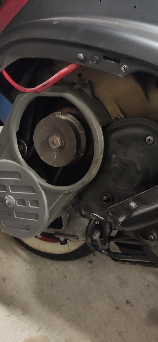

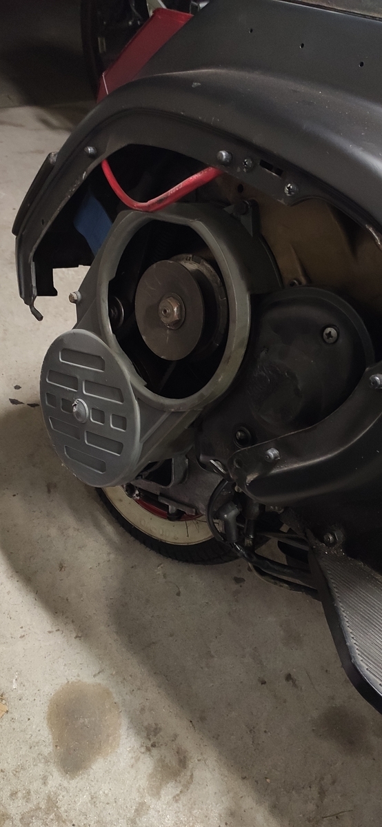

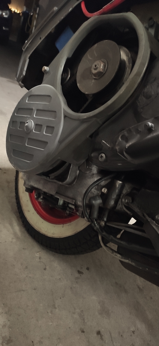

  • t0b1
    70
    13
    PK50XL
    • March 16, 2022 at 22:40
      • 384.09 kB
      • 554 × 1,200
      • 125
    Egal106s16
    786
    9,966
    1,809
    01662
    • March 17, 2022 at 07:09
    Moin.
    Ja das ist ne XL. Da wurde wohl irgendwann mal der Motor getauscht.
    Ich selbst würde da eher das Blech tauschen auf ohne Spanner.
    Wenn du es abbaust dann lass nichts runterfallen.
    Alles gut verstauen oder verkaufen.
    Grüße Mario

    • March 17, 2022 at 10:42
    Ähmmmm generell nein bis auf Pinasco.
    Aber die Ausnahme bestätigt die Regel.
    Das Blech wo der Arm dran ist.
    Das gibt es extra für ohne Kikker
