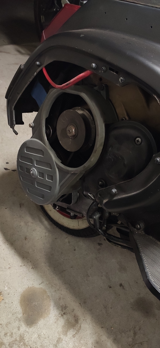

    • March 16, 2022 at 22:40
      • 384.09 kB
      • 554 × 1,200
  • Egal106s16
    805
    10,115
    1,836
    01662
    • March 17, 2022 at 07:09
    Moin.
    Ja das ist ne XL. Da wurde wohl irgendwann mal der Motor getauscht.
    Ich selbst würde da eher das Blech tauschen auf ohne Spanner.
    Wenn du es abbaust dann lass nichts runterfallen.
    Alles gut verstauen oder verkaufen.
    Grüße Mario
