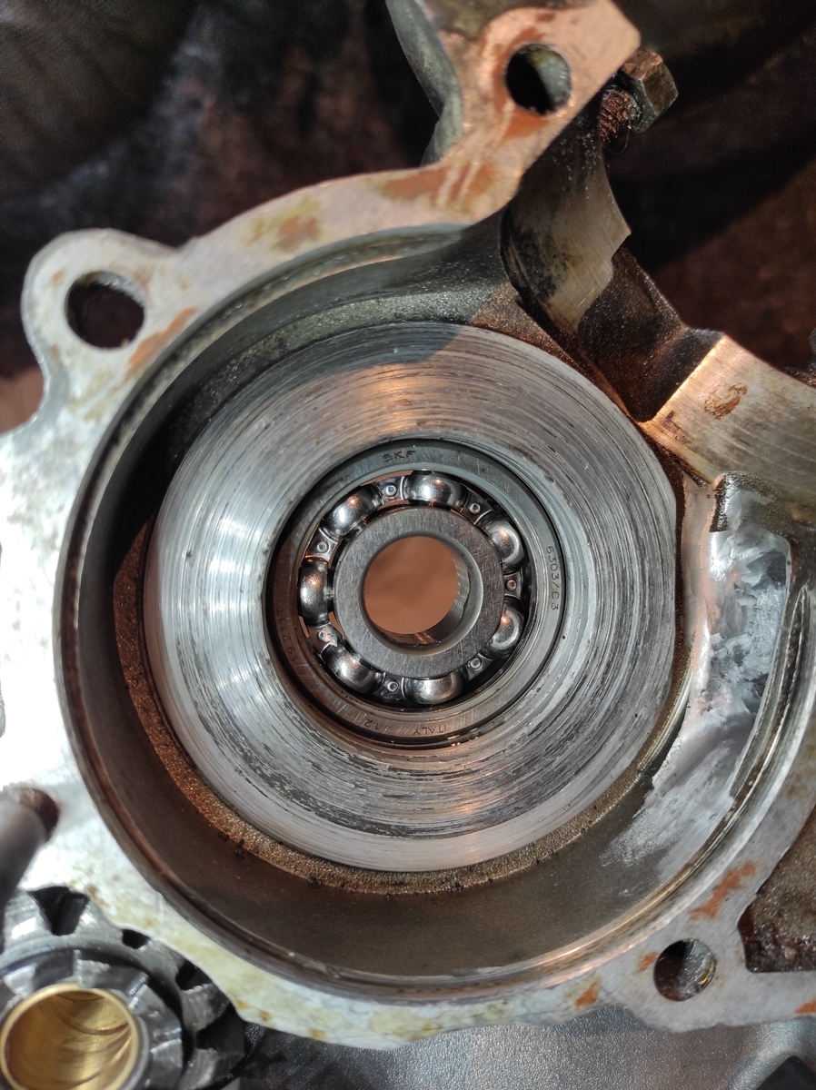

    Eigentlich wollte ich nur den schon lange rumliegenden DR75 auf meine PK50 montieren, doch als mir beim Abbau des Kolben die Rollen vom Kolbenbolzenlager entgegengekommen sind und zu guter Letzt nur 8 von 9 Rollen auffindbar waren, habe ich kurzerhand den Motor ausgebaut und gespalten.
    Beim spalten habe ich nun auch keine weitere Rolle mehr gefunden weshalb diese wohl sich in Luft aufgelöst hat.
    Die Kurbelwelle und Lager haben zum Glück nichts abbekommen (ist ja alles erst 250km alt), doch da ich mit schlechtem Leerlauf und blowback schon von Anfang an zu kämpfen habe, habe ich mir die Drehschieberfläche nochmal genauer angeschaut.
    Meiner Meinung nach ist die fertig und ich sollte auf Membran umbauen, wie ist eure Meinung dazu?
    Andere Frage, wenn ich eh schon gespalten habe und dann ein 75ccm Zylinder drauf kommt, wäre es besser auch gleich die Übersetzung noch zu ändern? Wenn ja was würdet ihr empfehlen.
    Als Vergaser würde wieder mein 16.16 mit ner 74er HD und 42ND draufkommen, Auspuff vermutlich Serie.
    Ach ja mit der Vmax ca. 50 bin ich ganz zufrieden der 75er sollte nur drauf damit ich auch den Berg ganz gut hochkomme.

    Der Drehschieber ist hinüber. Das kannst du entweder reparieren lassen oder eben auf Membran umbauen, was ich wohl machen würde.
    Ich meine das die meisten mit 75ccm eine 3,72 fahren. Bin mir aber nicht sicher. Ich persönlich fuhr die immer auf der originalen Übersetzung.

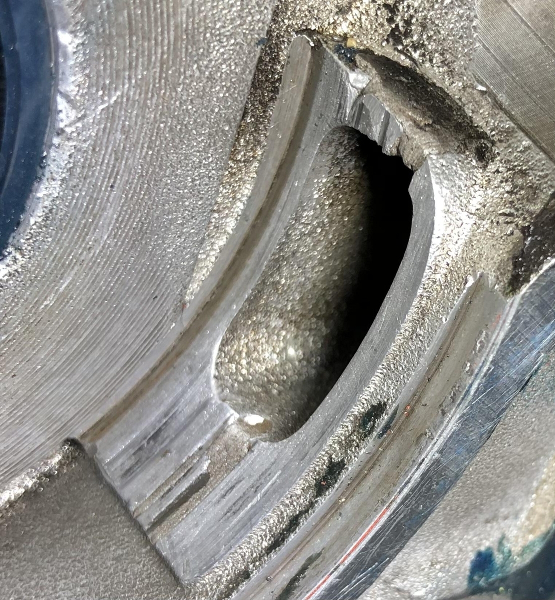

    Das bestätigt meine Vermutung. Ich denke Umbau auf Membran ist das einfachste. Sollte dabei der Kanal oder Drehschieberfläche bearbeitet werden?

    Ja, das solltest du entfernen.

    Oha, leider fehlen mir die Tools um das so bearbeiten zu können. Muss das auf jeden Fall gemacht werden oder wäre es einfach nur besser?

    Es läuft auch einfach so. Aber du hast eben zwei Systeme die sich im Wege stehen.
    Vieles geht auch mit der Feile.

    Okay, dank dir. Muss mal schauen, vielleicht gibt es ja auch fräsaufsätze für den akkuschrauber.

    Einen Versuch ist es wert. Ansonsten braucht man einen Dremel mit Welle eigentlich immer wenn man ihn dann hat ;)
    Auch zum Entgraten deines Zylinders nicht schlecht.

    Drei Anmerkungen:
    Dremel für die Entfernung der Drehschieberreste ist gut, aber zum "Entgraten" ( besser: Kantenbrechen ) von Kanälen ist die Schlüsselfeile besser
    Ich würde eine Reparatur a la kobold vorziehen
    Ich halte auch eine Klebereparatur für möglich. Die obere, schmale Steg ist zwar tief geschartet, es ist aber Raum zu stützen oberhabb des Stegs vorhanden.
    Der untere Steg mit der anschließenden Zone muss in erster Line im kanalnahen Bereich möglichst eng an der Steuerwange, aber berührungslos anliegen.
    Hat die Steuerwange das wirklich schadlos überstanden, als sie die fehlende Lagernadel durch das Gehäise gezogen hat ?
    Ich sehe das genauso. Einen ähnlichen Fall habe ich vor kurzem erfolgreich per Klebereparatur gelöst. Ich würde da nicht ohne Not auf Membran gehen.

    Kurbelwelle ist unbeschädigt und keinerlei Spuren zu entdecken.
