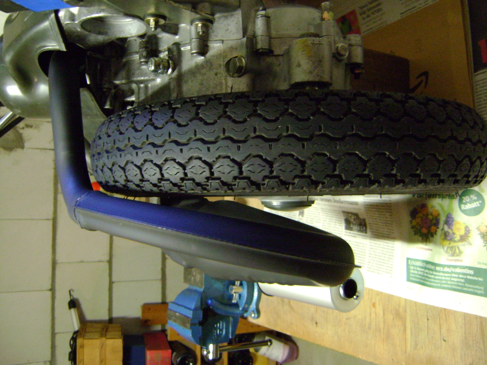

    Ja, denke das schaut so ganz vernünftig aus von den Abständen her (siehe Bild).
    66f866861-dsc03275 - Bilderupload für Forum & Web - Bilder werbefrei hochladen
    Sonst dengel ich noch etwas nach wenn der Motor eingebaut ist.
    Ok, dann setzte ich das so rein.

    So nun sollte etwas zu sehen sein. :)
      • 1.37 MB
      • 152
      • 1.34 MB
      • 146

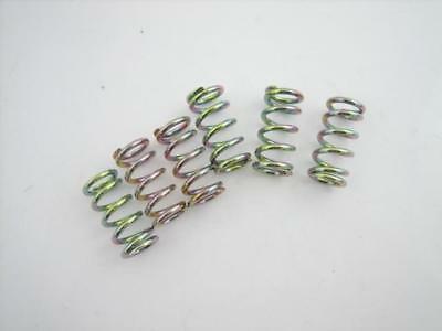

    Ein Problem ist geblieben: Die Kupplung funktioniert gut aber ich merke kein richtiges Spiel am Kupplungshebel. Fürchte das sie nicht richtig trennt und daher zu stramm eingestellt ist und der Pilz schleift. Wenn ich die Kupplung voll ziehe ist der Ausrückhebel am Getriebe in 90° Stellung. Das müsste doch so korrekt sein, oder?
    Das sind die Federn die verbaut wurden:
    Kupplungsfedern verstärkt "XXXL" (6 Stück) Vespa PK XL2 | eBay
    Entdecken Sie Kupplungsfedern verstärkt "XXXL" (6 Stück) Vespa PK XL2 in der großen Auswahl bei eBay. Kostenlose Lieferung für viele Artikel!
    www.ebay.de
    Volker PKXL2

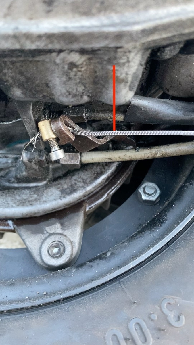

    Danke für die schnelle Antwort. Sie ist so eingestellt das sie gut trennt und sauber arbeitet. Problem ist aber das am Hebel kein Spiel spürbar ist, zumindest nicht so klar wie vorher. Gebe ich weniger Spannung, trennt sie nicht. Bei gezogener Kupplung und eingelegtem 1. Gang habe ich dann Vortrieb.
    Wo muss der Arm vom Ausrückhebel in etwa stehen wenn die Kuppllung voll gezogen ist?

    So steht der Arm wenn der Hebel voll gezogen ist.

    Das dürfte etwas zu wenig sein.
    Ein neuer Kupplungszug wäre auch nicht verkehrt, wie auch ein neuer Schraubnippel.
    Hast du eine 4-Scheiben Kupplung eingebaut?
    Frage nur, weil du ja auf Racing Setup umgebaut hast, incl. XXXL Federn, die genauso überflüssig sind, wie eine 4-Scheiben Kupplung....

    Das Foto ist aus dem Netz, ist nicht meine Vespa.
    Zug und Nippel sind bei mir in Ordnung. Ging nur zur Verdeutlichung.
    Soll ich besser nochmal Fotos von der Stellung des Arms machen ausgekuppelt und eingekuppelt?
