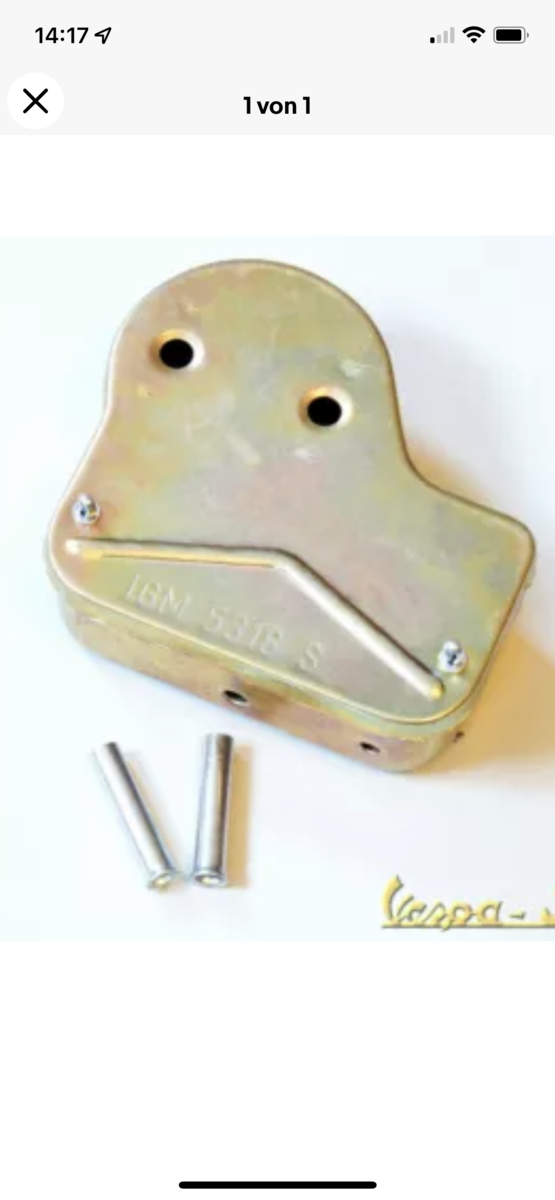

    Da ich den ( glänzenden ) großen LuFi nicht kenne: Unterscheidet er sich auch im Aufbau ?
  • Ben68
    326
    57
    V50N Bj 68
    • April 8, 2022 at 14:17
    Zitat von Fantine
    Natürlich ist das interessant.
    Die Bearbeitung wirkt sauber gemacht - für eine Dremelei.
    Freut mich wenn es jmd interessiert.
    Luftfilter sieht innen aus wie der andere. Hatte vergessen Bilder zu machen.
    Hab ich über eBay gefunden. Vespa-Schmied vertickert die.
