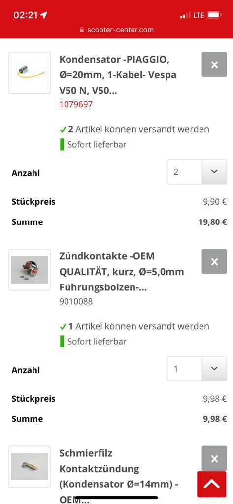

    • April 14, 2022 at 03:02
    Passt das soweit ?
  • Ben68
    326
    57
    V50N Bj 68
    • April 14, 2022 at 03:03
    Muss für ein Kumpel noch mit bestellen… deswegen 2 unterbrecher.

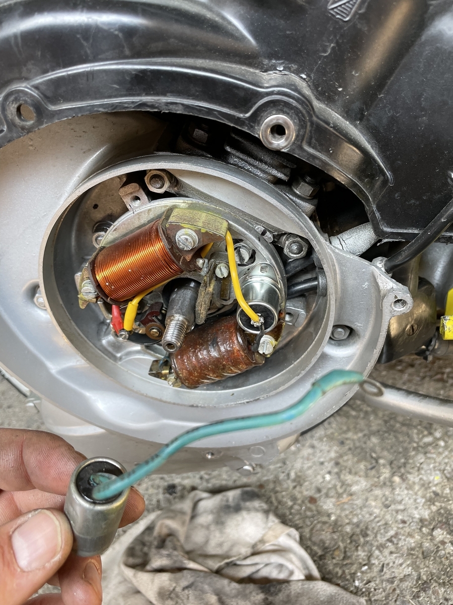

    • May 8, 2022 at 13:46
    Zur info wen es interessiert…
    Hab den Kondensator getauscht. Unterbrecher sah noch sehr gut aus und den Filz hab ich gefettet. Läuft wieder astrein.
    Ist wirklich gar kein Hexenwerk den Kondensator zu wechseln.
    ABER ich habe mir die GZP markiert und sie abgebaut. Geht einfacher so wie wenn sie noch dran hängt.
    Der alte Kondensator ging nur mit etwas gewaltigem Gefühl raus. Der saß Bomben fest. Von hinten mit einem kunstoff Stift und gummihammer raus geklopft. Neuen rein, Kabel angelötet, ZGP dran geschraubt, alles kontrolliert, Filz gefettet, Lüfterrad drauf und fest gezogen. Sache von ca 45min.
