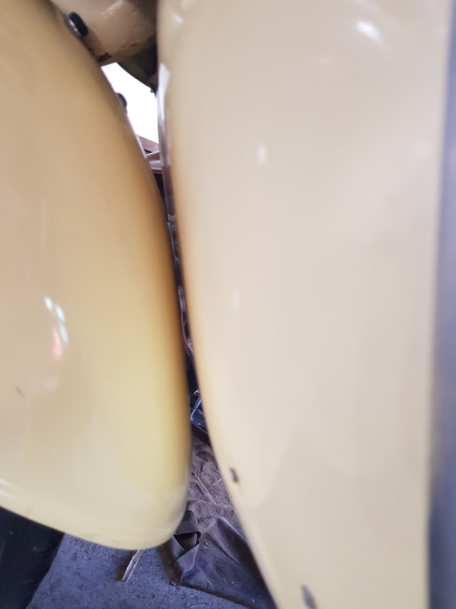

    Meine VBB Bj. 1964 hat einen Spalt von etwa 2mm zwischen dem Vorderrad Schutzblech und dem Rahmen. Als ich den Roller gestern nach einer Regenfahrt trocknete bemerkte ich das sowohl am Schutzblech als auch am Rahmen die Farbe abgeschürft war, weil sich die beiden Teile, wahrscheinlich beim benutzen der Handbremse berühren.
    Ein kräftiges vor und zurückbiegen , am Vorderrad angefasst ergab kein spürbares Spiel. Das Schutzblech ist auch fest.
    Wie groß ist normalerweise der Spalt zwischen Schutzblech und Rahmen? Die Vespa war beim Kauf auf 10" Räder umgerüstet.
    Bin neugierig wie das an euren Vespas aussieht.

    2mm sind schon sportlich. Ohne jetzt nachgemessen zu haben würde ich eher auf 2cm tippen.
    Klingt für mich als ob öfter mal der Bordstein frontal überfahren wurde. Stell doch mal Bilder ein.

    Kurzum: die Gabel dürfte krumm sein !

    Oder es wurde ein repro Kotflügel verbaut.
    Stell mal bitte Bilder ein.

    Dem kann man etwas entgegenwirken indem man den Kotflügel vorne mit einer U-Scheibe unterlegt, somit ändert sich der Winkel.
    Die Ideallösung wäre aber wohl zuerst die Gabel zu checken.
    Kannst du 1-2 Bilder machen?

    So sieht das aus. Etwa 2mm Abstand zwischen Kotflügel und Rahmen. Lackabschürfung an denBerührungspunkten.Wahrscheinlich beim scharfen Bremsen vorne.

    Danke Tanatos...das mit an der Vorderen Schraube eine Unterlegscheibe zwischenlegen ist eine gute Idee..

    Sind die Lackstellen denn jeweils mittig, oder an den Biegungen des Kotflügels und mittig am Beinschild ?

    die Lackabschürfungen sind in der Lenker geradeaus Stellungen, halt an den Berührungspunkten. Ich habe einmal an einer abschüssigen,griffigen Straße aus etwa 30kmh eine Vorderrad Bremsung gemacht, nur um zu erfahren wie das ist. Dabei konnte ich das Rad ohne weiteres zum blockieren bringen (habe natürlich nachgelassen um nicht zu stürzen)Habe leider vorher nie Notiz genommen wie der Abstand war und ob sich was verändert hat.

    Ist das Lenkkopflager fest bzw spielfrei

    Ja, das Lenkkopflager ist Spielfrei eingestellt.
