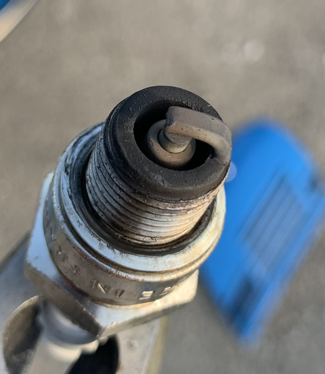

    Gehe davon aus, dass ZZP passt, da von auf classic Vespen spezialisierter Werkstatt gemacht. HD ist bei 80. Kerze schaut nach Vollgasfahrt so aus:

    Da ich bei ET3 keinerlei Erfahrung habe, würde ich Menzingers Tipp umsetzen und die ND wieder in den Bereich Mitte 40 und die HD unter 80 probeweise verbauen, obwohl ich das Kerzenbild auf dem Foto in Ordnung finde.
