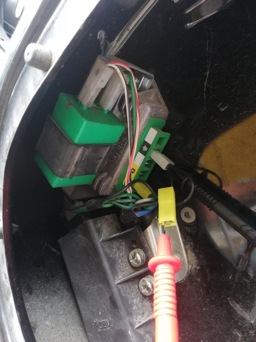

    Ich fahre eine Vespa pk50 xl. Auf einmal ist alles ausgefallen an elektrischen Verbrauchern. Habe jetzt auch schon Spannung gemessen am Spannungsregler. Eingang war bei mir 1,8 V Wechselspannung, raus kam gar nichts. Vielleicht habe ich auch falsch gemessen. Bin Laie. Motor läuft. Habe noch ein Foto gemacht

  • Noch ein Zusatz, kann leider nicht mehr editieren. Ich habe den Kabelschuh mit dem blauen Kabel ( kommt ja von der Lichtmaschine) und die Masse abgezogen. Habe den Widerstand zwischen den zwei Kabelschuhen gemessen. Der ist null. Schließt das nicht darauf, dass irgendwo zwischen Lichtmaschine und Spannungsregler ein Kurzer vorliegt?
  • Die Widerstandsmessung gibt nicht viel her.
    Was für eine Wechselspannung liegt denn direkt am Ausgang der Lichtspule , Kabel zum Regler abgezogen, an? Wenn da > 15V AC, dann liegt der Fehler hinter der ZGP.
    Wenn nicht, solltest jetzt erstmal die ZGP inspizieren. Sind dort alle Lötstellen in Ordnung? Ist eine Spule farblich merkwürdig, zu dunkel?
    Wenn die ZGP liefert, dann: haben die Kabel zum Regler Durchgang? Korrosion an den Verbindungsstellen?
    Und so arbeitest Dich von vorne nach hinten und wirst schon was finden...
    Gruß Robert
  • Widerstand Null = Durchgang, sagt aber wie schon gesagt wenig bis nichts aus.
    Wenn du am Regleranschluss des blauen Kabels tatsächlich nur 1,8V AC gemessen hast und die Messung korrekt gegen Masse erfolgt ist, spricht alles für einen Spulenschaden auf der ZGP.
    Deine XL hat keine Battwerie und ein reines Wechselspannungsnetzt, ausgenommen Hupengleichrichter und Horn ?
  • Also hat keine Batterie. Das ist ja auch nur ein Spannungsbegrenzer, oder? Die Verbraucher werden also alle mit Wechselstrom gespeist, außer die Hupe, oder? Also, die Spannung pendelt nur zwischen 1,7 V und 1,8 V. Habe das Multimeter auf < 200 V Wechselspannung gestellt. Ausgangsspannung war auch 1,8 V bei einer weiteren Messung mit Wechselstrom. Ist das ein Akt die Kabel zur Lichtmaschine zu überprüfen. Braucht man dazu Spezialwerkzeug? Gibt es eine Möglichkeit direkt von der Lichtmaschine zu messen, ohne viel zu schrauben?

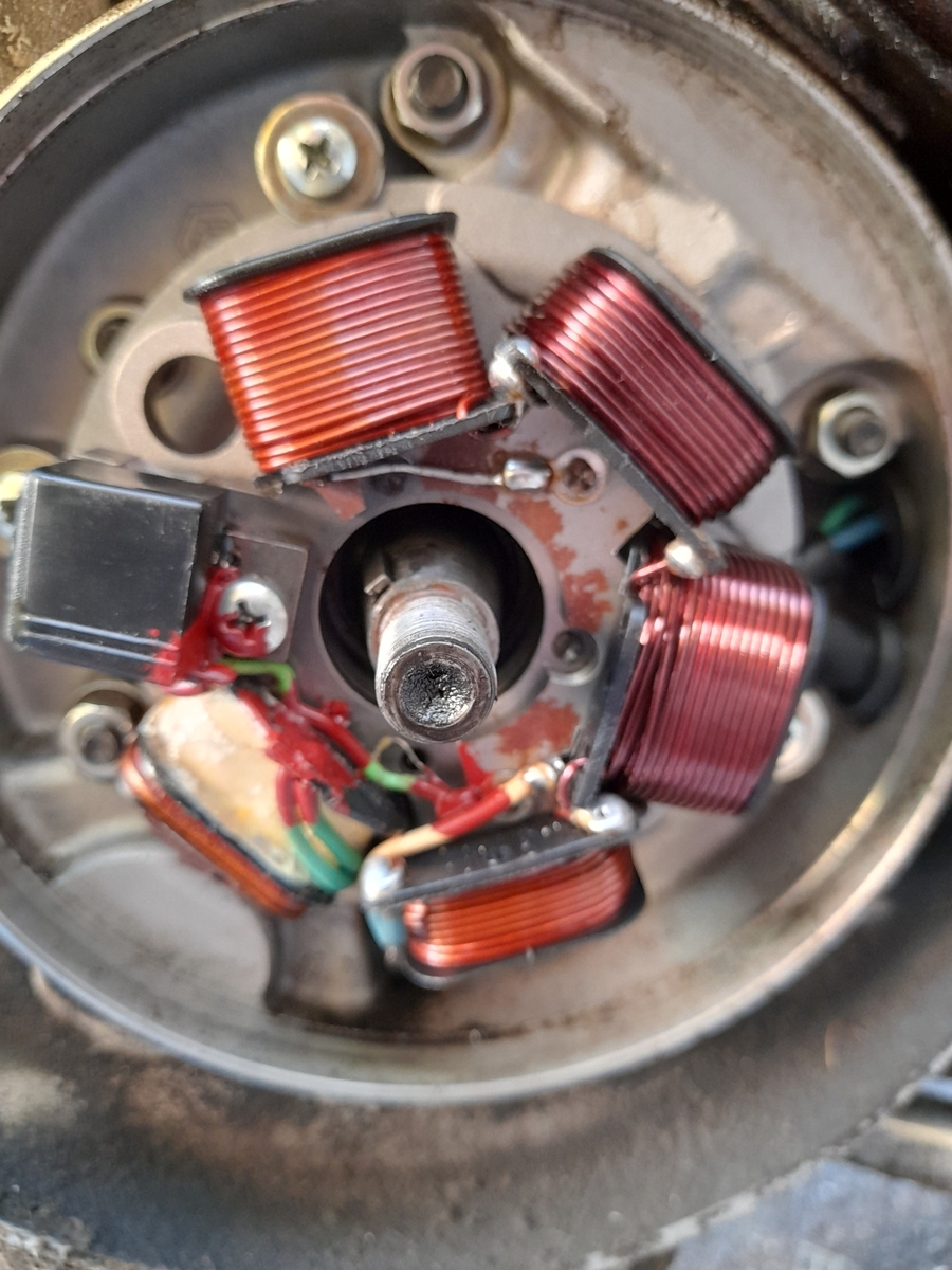

  • Ok. Ich habe jetzt mal direkt an der "Lichtmaschine" gemessen, in dem ich den 6 poligen Rundstecker abgezogen habe. Von der Lichtmaschine kommen drei Kabel. 1 Gelbes, ein Blaues und ein Schwarzes. Die Spannung zwischen gelb und schwarz liegt zwischen 80V und 140V. Die Spannung zwischen dem Blauen und dem Schwarzen liegt bei 1,4 V- 1,8 V. Das blaue Kabel geht wahrscheinlich zum Spannungsbegrenzer und das Gelbe? Zumindest ließ sich die Vespa nicht mehr per Schlüssel abstellen, als der 6 polige Rundstecker an der Lichtmaschine gezogen wurde. Sollte ich das Polrad noch immer entfernen? Welche Möglichkeit gibt es, das Polrad zu fixieren. Könnte ich einfach einen Schraubenzieher in das Loch stecken, wo die Zündkerze reinkommt? Oder beschädige ich damit den Kolben? Wenn ich das Polrad abschraube, muss ich irgendwelche Marker setzten, damit ich den Zündzeitpunkt nicht verstelle?

    Ich tippe weiterhin auf einen Schaden an einer der Spulen auf der ZGP.

    Die hohen gemessenen Spannungen passen zu Ladespule der Zündung, wenn es Wechselspannung AC war, die Farbe nicht ( kenne aber auch nicht alle in der Historie der Vespa verwendeten Farben für den Killswitch, die aber eher grün sein sollte ).
    Die gemessene Spannung blau gegen schwarz passt zu meiner Vermutung, dass die Lichtspule auf der ZGP defekt ist. Sie entspricht auch der am Regler gemessenen zu geringen Spannung.
    Aber tu dir den Gefallen und murks nicht rum, wenn du das Polrad entfernst, um weiterzukommen...
  • Habe mich über Facebook angemeldet, da mit dem Handy unterwegs. Werde den account aber so schnell wie möglich löschen. Das Polrad ist jetzt ab. Mir stellt sich jetzt aber die Frage, wie messe ich am besten durch? Die 4 Spulen scheinen verbunden. Was mich etwas wundert, der blaue Draht scheint mit dem Gehäuse verbunden zu sein. Widerstand gleich null. Sollte ich die Grundplatte ausbauen? Ich habe irgendwie schiss, dass ich den Zündzeitpunkt verstelle? Hat jemand ne Idee, wie ich jetzt weiter machen könnte, mit messen z.B.?
  • Noch ne Frage, die Schrauben für die Grundplatte waren zu fest drin, und die Köpfe sind jetzt kaputt. Jemand eine Idee, wie ich sie raus bekomme? Ich habe die ZGP wieder zusammen gebaut und dann noch einmal am Spannungsregler gemessen. Nun war die Spannung zwischen blau/schwarz fast 0. Die >Spannung zwischen gelb schwarz war um die 4 Volt.
  • Jetzt greifst Dir erst mal einen Schaltplan und machst Dich schlau, wie was zusammenhängt. Und den Spulen kommst Du nicht mit einem Multimeter auf die Schliche. Die Widerstände sind zu gering... Da bräuchte es einen Induktionsmesser.
    Mir scheinen zwei Spulen farblich verändert, mag mich täuschen - aber die würde ich tauschen.

  • Ich habe die ZGP nicht zerlegt, sondern nur die Polkappe abgemacht, und die Widerstand gemessen. Was anderes kann man ja nicht machen. Die Polkappe habe ich danach wieder drauf gemacht. Die Schrauben habe ich erst gar nicht rausbekommen, weil die Köpfe kaputt gegangen sind. Aber, so wie das gerade aussieht, werde ich wahrscheinlich ne neue ZGP einbauen. Ich kann nur hoffen, dass ich beim Ausbau irgendwo einen Kabelbruch entdecke. Und, dass mit den Schrauben an der Lichtmaschine finde ich ehrlich gesagt gar nicht so unproblematisch.
  • Rundstecker war innen nass. irgendwie muss sich das Kabel mit Feuchtigkeit gefüllt haben? Habe das nicht gemerkt, weil die Feuchtigkeit am Anfang der Stifte war, und da Masse und blaues Kabel nah beiander waren... Habe ihn trocken gemacht....und tata 18 V Ausgangsspannung. Also Fehlerstrom. Also Hupe funktioniert, Vorder- und Rücklicht auch. Nur der Blinker macht gerade Probleme. Wenn ich blinke, geht er nur hinten und das dauerhaft. Zwar rechts und links, aber halt nur hinten und dauerhaft.
