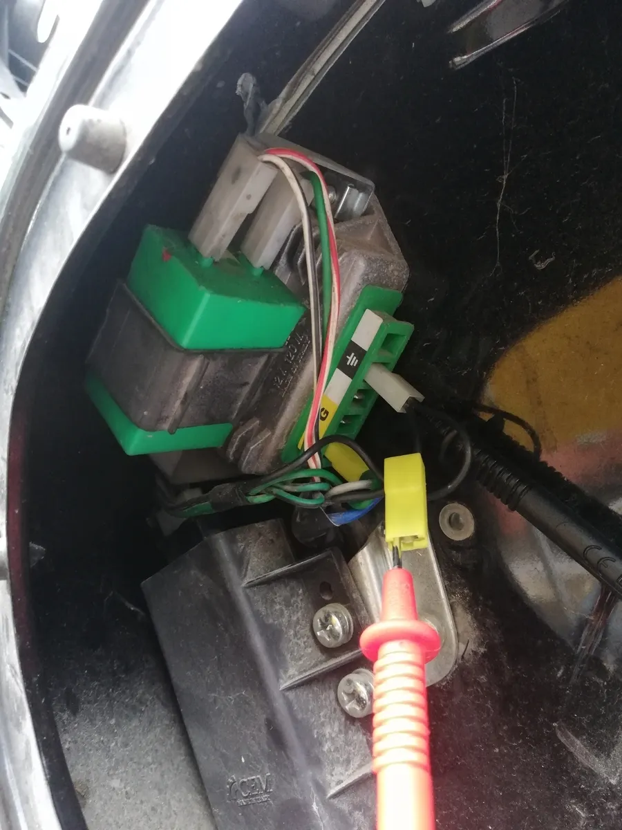

    Ich fahre eine Vespa pk50 xl. Auf einmal ist alles ausgefallen an elektrischen Verbrauchern. Habe jetzt auch schon Spannung gemessen am Spannungsregler. Eingang war bei mir 1,8 V Wechselspannung, raus kam gar nichts. Vielleicht habe ich auch falsch gemessen. Bin Laie. Motor läuft. Habe noch ein Foto gemacht

    Noch ein Zusatz, kann leider nicht mehr editieren. Ich habe den Kabelschuh mit dem blauen Kabel ( kommt ja von der Lichtmaschine) und die Masse abgezogen. Habe den Widerstand zwischen den zwei Kabelschuhen gemessen. Der ist null. Schließt das nicht darauf, dass irgendwo zwischen Lichtmaschine und Spannungsregler ein Kurzer vorliegt?

    Die Widerstandsmessung gibt nicht viel her.
    Was für eine Wechselspannung liegt denn direkt am Ausgang der Lichtspule , Kabel zum Regler abgezogen, an? Wenn da > 15V AC, dann liegt der Fehler hinter der ZGP.
    Wenn nicht, solltest jetzt erstmal die ZGP inspizieren. Sind dort alle Lötstellen in Ordnung? Ist eine Spule farblich merkwürdig, zu dunkel?
    Wenn die ZGP liefert, dann: haben die Kabel zum Regler Durchgang? Korrosion an den Verbindungsstellen?
    Und so arbeitest Dich von vorne nach hinten und wirst schon was finden...
    Gruß Robert

    Widerstand Null = Durchgang, sagt aber wie schon gesagt wenig bis nichts aus.
    Wenn du am Regleranschluss des blauen Kabels tatsächlich nur 1,8V AC gemessen hast und die Messung korrekt gegen Masse erfolgt ist, spricht alles für einen Spulenschaden auf der ZGP.
    Deine XL hat keine Battwerie und ein reines Wechselspannungsnetzt, ausgenommen Hupengleichrichter und Horn ?

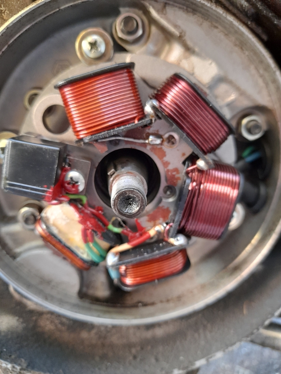

    Habe mich über Facebook angemeldet, da mit dem Handy unterwegs. Werde den account aber so schnell wie möglich löschen. Das Polrad ist jetzt ab. Mir stellt sich jetzt aber die Frage, wie messe ich am besten durch? Die 4 Spulen scheinen verbunden. Was mich etwas wundert, der blaue Draht scheint mit dem Gehäuse verbunden zu sein. Widerstand gleich null. Sollte ich die Grundplatte ausbauen? Ich habe irgendwie schiss, dass ich den Zündzeitpunkt verstelle? Hat jemand ne Idee, wie ich jetzt weiter machen könnte, mit messen z.B.?

    Noch ne Frage, die Schrauben für die Grundplatte waren zu fest drin, und die Köpfe sind jetzt kaputt. Jemand eine Idee, wie ich sie raus bekomme? Ich habe die ZGP wieder zusammen gebaut und dann noch einmal am Spannungsregler gemessen. Nun war die Spannung zwischen blau/schwarz fast 0. Die >Spannung zwischen gelb schwarz war um die 4 Volt.

    • June 9, 2022 at 21:40
    Jetzt greifst Dir erst mal einen Schaltplan und machst Dich schlau, wie was zusammenhängt. Und den Spulen kommst Du nicht mit einem Multimeter auf die Schliche. Die Widerstände sind zu gering... Da bräuchte es einen Induktionsmesser.
    Mir scheinen zwei Spulen farblich verändert, mag mich täuschen - aber die würde ich tauschen.
    Gruß Robert

    Rundstecker war innen nass. irgendwie muss sich das Kabel mit Feuchtigkeit gefüllt haben? Habe das nicht gemerkt, weil die Feuchtigkeit am Anfang der Stifte war, und da Masse und blaues Kabel nah beiander waren... Habe ihn trocken gemacht....und tata 18 V Ausgangsspannung. Also Fehlerstrom. Also Hupe funktioniert, Vorder- und Rücklicht auch. Nur der Blinker macht gerade Probleme. Wenn ich blinke, geht er nur hinten und das dauerhaft. Zwar rechts und links, aber halt nur hinten und dauerhaft.
