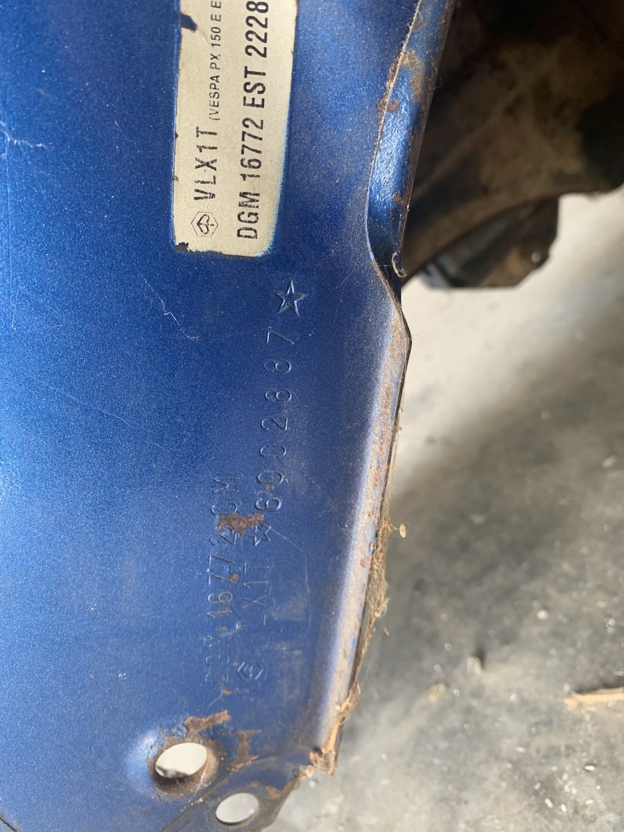

    Hallo Leute,
    Hab bei einem Garagenfund eine alte schon zerlegte PX 150 gefunden, Rahmen Nummer VLX1T 6002887, Ich habe bei Scooterhelp aber nur 6stelligen Nummern gefunden, hat irgendjemand eine Idee um welches Modell / Baujahr es sich handeln könnte. Sie hat Scheibenbremse vorne und einen Elektrostarter.

    Ist da kein Blechschild auf der re Seite am Rahmentunnel?

    You have a 1983 Vespa PX150E Arcobaleno
    Das kommt bei Scooterhelp heraus, wenn du eine ( vermutlich zu viel eingeschlagene ) " 0 " weglässt

    Gabs die Scheibe 1983 schon?

    • June 6, 2022 at 16:10
    Nein, dürfte ein Umbau sein

    • June 9, 2022 at 06:58
    Auf dem Aufkleber steht ja auch PX 150 E.
    Dann gucke doch mal nach von wann bis wann die gebaut wurden und wie sie ausgerüstet waren.

    • June 10, 2022 at 09:36
    oder du machst weniger beschissene fotos. dann kann man auch mehr dazu sagen.
    also das modell als ganzes wäre geil dann bitte ein bild der rückseite vom kotflügel wo die bremsleitung durch geht, ein bild vom tacho und von den emblemen der seitenhaube.
    WO hast du das ding gefunden? WAS steht in den papieren als baujahr?
    denkbar ist auch dass das ein spanischer import ist.
