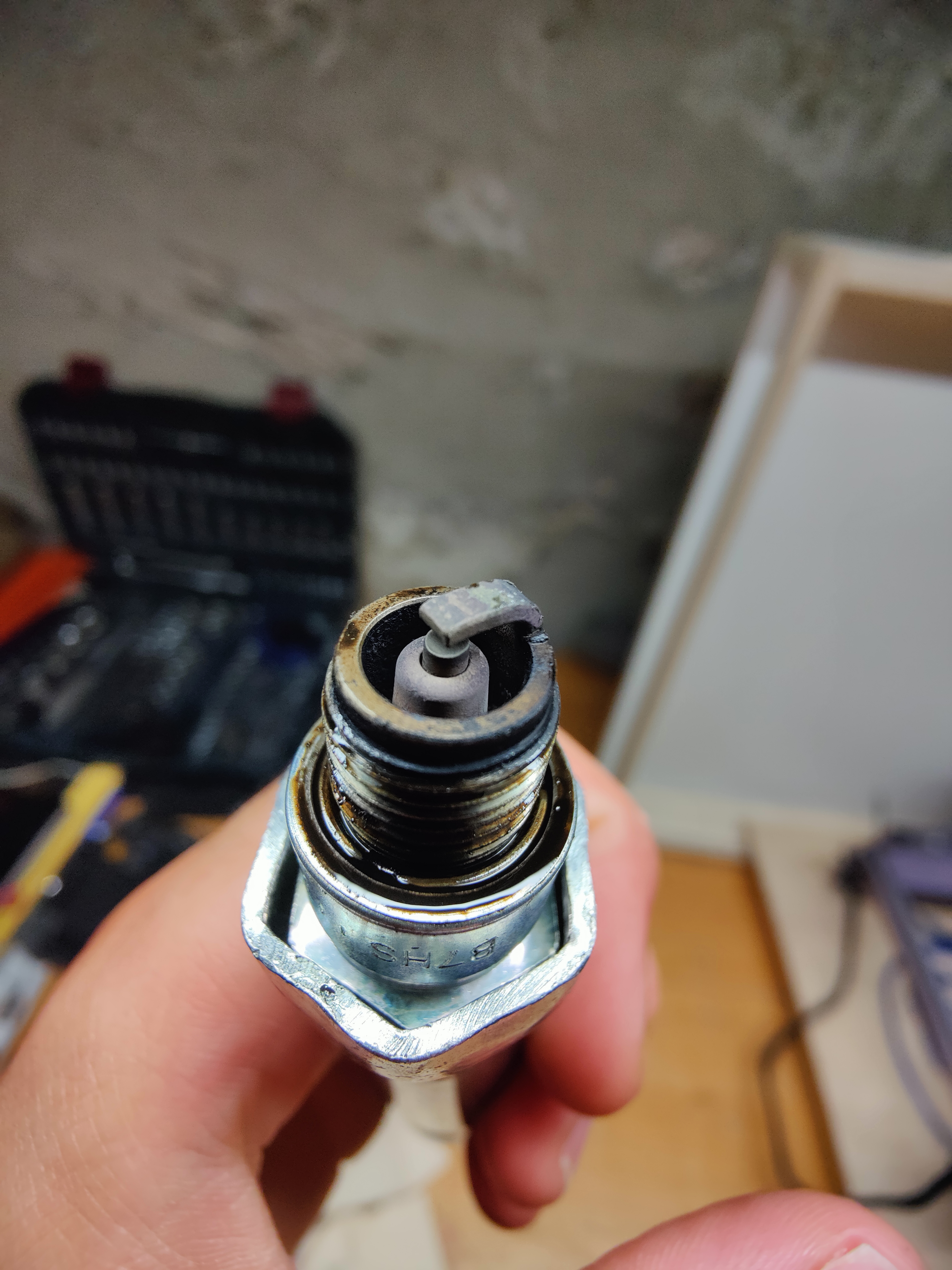

    IMG20220718172337.jpgBin nun heute ca 20 km teils Stadtverkehr und teils auch ne schnellere Strasse mit Vollgas gefahren. Am schluss noch ca 2km bergauf und schlussendlich direkt Kupplung gezogen und aus gemacht.
    Auf dem Bild ist die Kerze unter kunstlicht sichtbar. Es ist die alte NGK B7HS.
    Was meint ihr dazu da ich noch mit der eher grossen 105er Düse unterwegs bin?

    • July 18, 2022 at 18:43
    Das sieht nicht gut aus.
    Auch wenn Du sagst, dass Du vorher keine Probleme hattest, würde ich mich auf die Suche nach Falschluft machen.

    • July 18, 2022 at 19:33
    Ist es der hellbraune Isolator der nicht gut ausschaut oder welche stelle der kerze beurteilst du genau wenn ich fragen darf?
    4,184
    21,899
    3,526
    • July 18, 2022 at 20:04
    Mittel- und Masseelektrode sind deutlich zu hell. Beide lassen außerdem Partikel erkennen, ein denkbarer Hinweis auf zuviel verbrennendes (Getriebe)öl.
    Das Gehäuse ist zu ölig und zeigt innen auch wieder viel abgelagertes Öl.
    Deine Verbrennung ist gestört.
