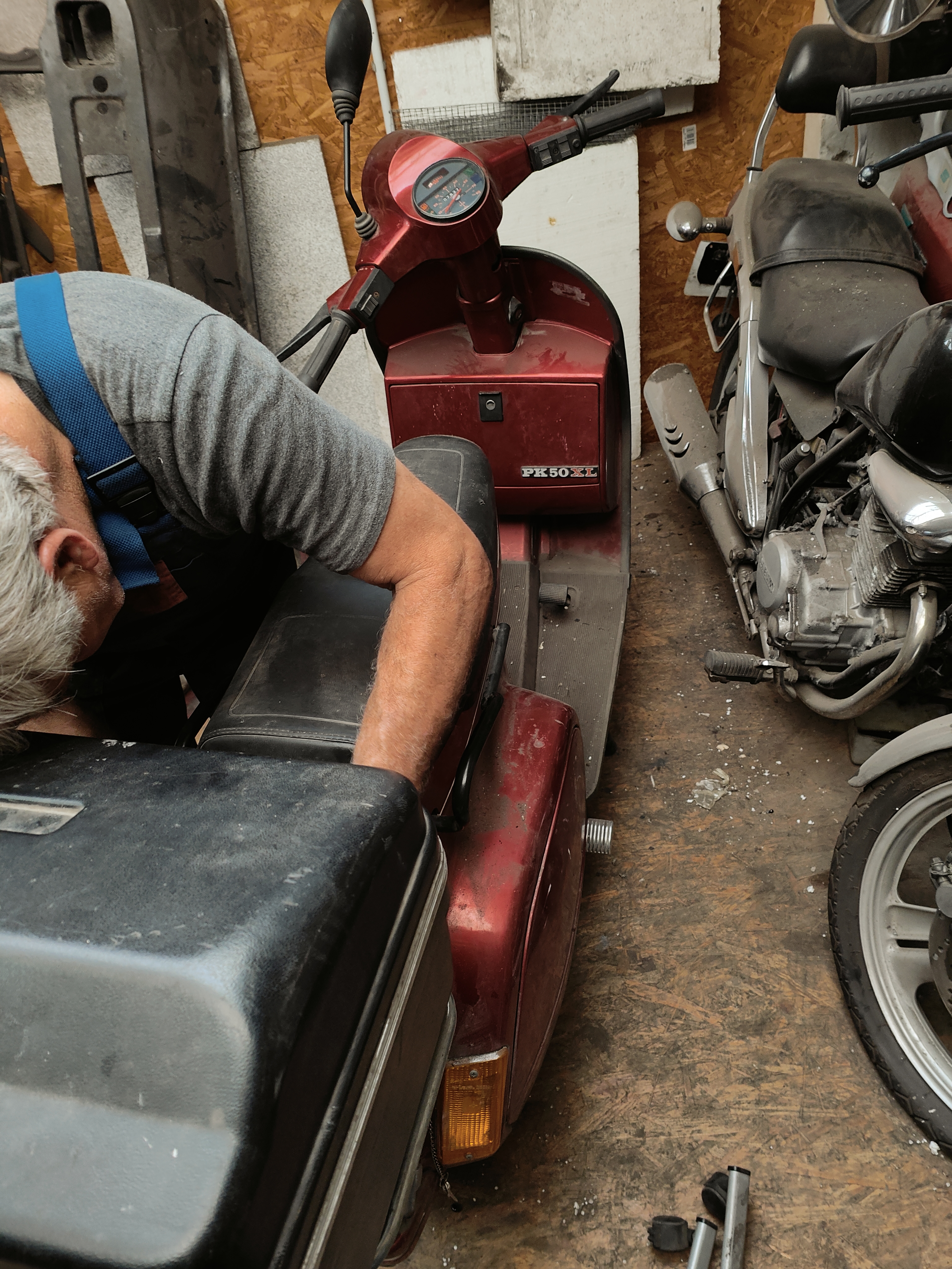

    Ich bin seit gestern stolzer Besitzer einer PK 50 XL von '89. Ich habe den Roller von einem Hallennachbarn erstanden, bei ihm steht sie seit '96 auf einem Hochregal, jetzt möchte ich sie natürlich schnellstmöglich wieder auf die Straße bringen. Zündfunken und Kompression hat der Motor, allerdings geht die Schaltung schwer und die Betriebsstoffe sind natürlich alt. Ich wollte nun den Tank reinigen und schon mal prophylaktisch einiges erneuern. Mein erster Warenkorb für die Vespa enthält bisher: ein Seilzugkit, eine Zündkerze, Getriebeöl, Benzinschlauch sowie Bezinhahn und Filter. Meine Frage lautet sollte ich noch etwas direkt mitbestellen und was sollte ich vor dem ersten Startversuch noch dringend beachten?
    Reifen werden natürlich auch noch erneuert bevor sie angemeldet wird und ein paar ml Öl werde ich vor dem ersten Startversuch auf im Zylinder einwirken lassen. Ich freue mich auf eure Antworten und lasse euch noch ein Bild von der ersten Besichtigung da.

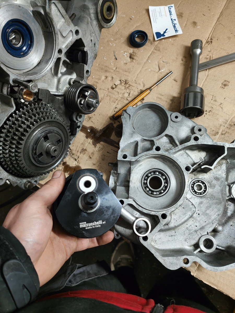

    • June 24, 2023 at 16:39
    Das ganze Projekt ist etwas ausgeartet. Motor ist komplett neu gemacht und Karosserie hat auch einiges über sich ergehen lassen müssen :D

    Neee die wäre niemals gelaufen, leichter Fresser/Klemmer und Halbmondkeil vom Polrad abgeschert. Das hatte schon alles Sinn.
