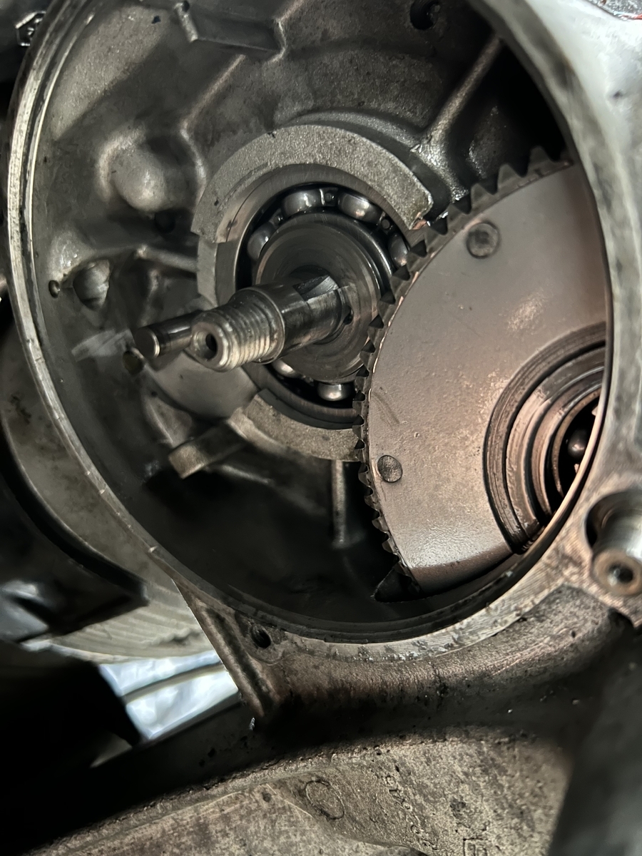

    Ich hatte den Kupplungsdeckel nun zunächst wieder drauf gemacht um nach dem Seilzug zu schauen.
    Da ist mir aufgefallen, dass der Weg des Kupplungsarms (Einrücker?) bei montierten Deckel sehr kurz ist.
    Habe nun die Kupplung abgenommen und festgestellt, dass der Halbmond nicht mehr da ist. Ist das das Problem ?
    Muss ich den Motor aufmachen? Irgendwo muss das Teil ja hin sein ?

    Das siehts so aus als ob kein Keil verbaut war.
    So ein Keil ist nicht dafür gedacht Kräfte zu übertragen sondern um die Positionierung zu erleichtern.
    Hatte auch schon paar Motoren auf dem Tisch die keinen Keil haben / hatten.
    Wenn es dir einen Keil abgeeschert hätte, dann würden die Nuten ganz anders aussehen.
    Meinst du mit Eindrücker den bronzefarbenen Knopf im Kupplungsdeckel? Der hat nicht extrem viel weg, das ist normal. Denke so 6-9mm. Mehr bewegt sich der nicht.

    Der PX Motor hat aber keinen Konus, wie die Smallframe Motoren. Auf dem wird die Kupplung auch ohne Keil gehalten. Ist das bei PX auch so ?

    Da der Halbmondkeil ja nur zur Justierung gedacht ist, kann das ja nicht mein Problem sein :/
    Muss ich die Kupplung zerlegen ?

    Ich würde vermuten, dass die Kupplung einfach nicht sauber eingestellt ist.
    Alles montieren, Seilzug ran, den Hebel so weit wie von Hand möglich Richtung Vorderrad drücken und dann gleichzeitig den Zug fixieren.
    Den Rest dann über die Stellschraube machen.
    Öl ist drin?

    Läuft wieder !!
    Die Kronenmutter hatte sich vermutlich etwas gelöst. Nach Umstieg auf Sechskantmutter (danke Tanatos!!) läuft wieder alles.
    Vielen Dank!

    Hätte den Keil aber trotzdem montiert.

    Die Kupplung der PX braucht den Keil !
    Wenn es momentan funktionieren sollte, wird es bald nicht mehr so sein.
    Anders, als bei Smallframe Motoren, wo die Kupplung auf einem Konus sitzt, sitzt die Kupplung bei PX Motoren nur aufgeschoben auf der Kurbelwelle.
    Also, nochmal die Kupplung ausbauen und richtig montieren.
