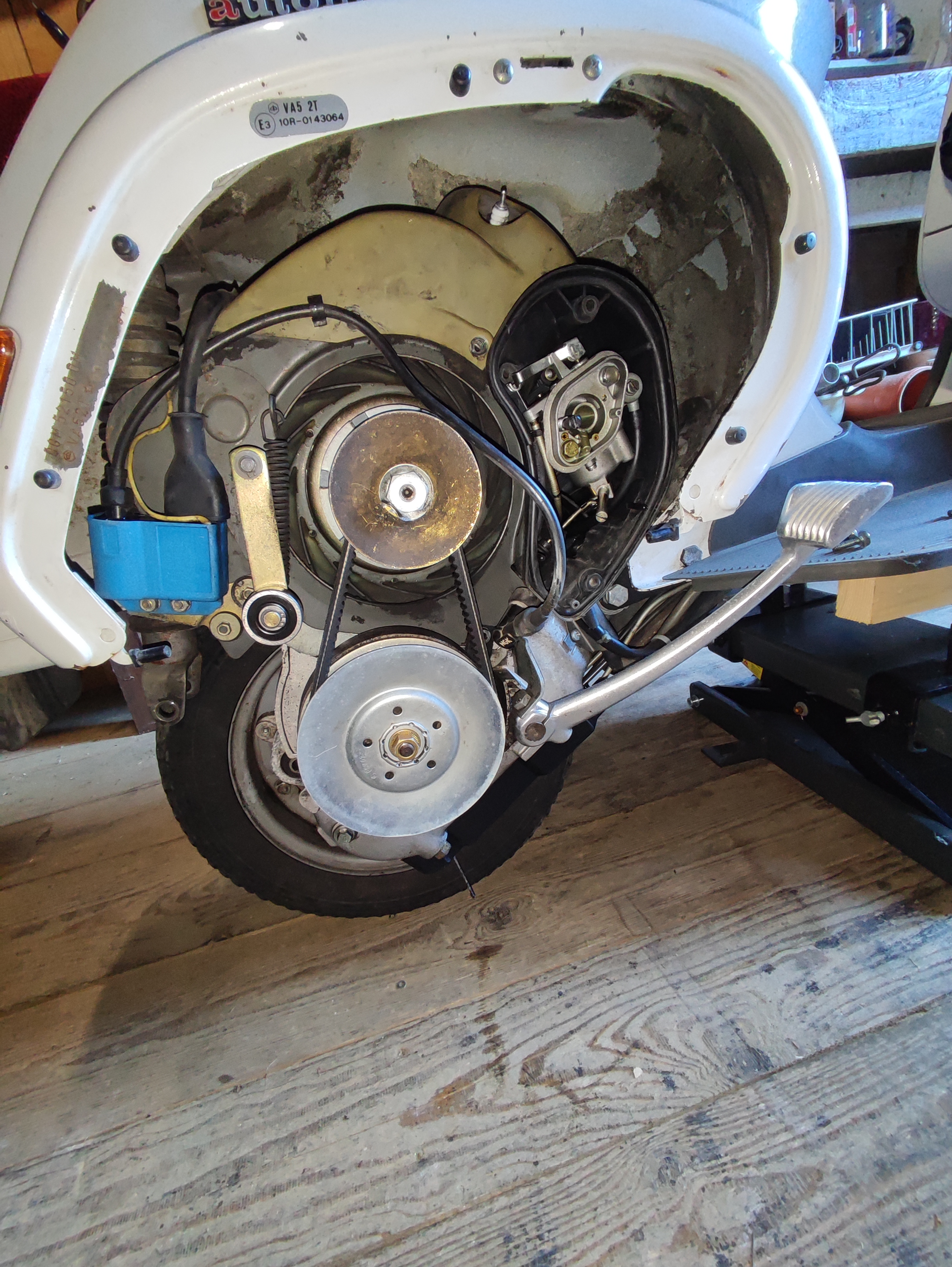

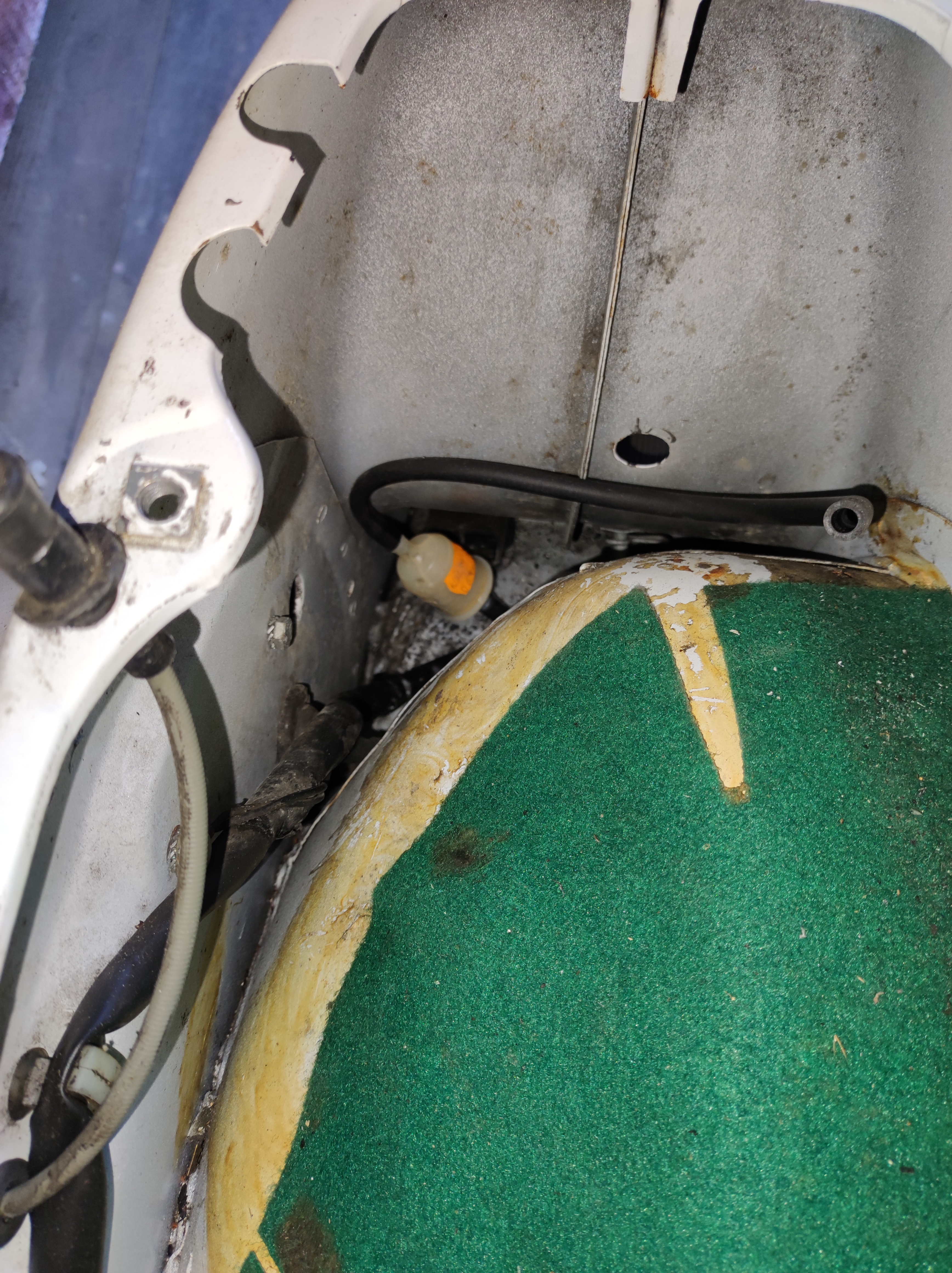

    nach über einem Jahr hab ich endlich angefangen meine Vespa zu zerlegen.
    Bin hier bereits auf die ersten Hindernisse gestoßen.
    Hab die Sitzbank demontiert und den Tank ausgebaut.
    Der Vorbesitzer hat damals gesagt, dass er den Öltank ausgebaut hat, jetzt möchte ich gerne einen neuen einbauen. Was brauch ich dafür? Tank hab ich schon.
    Gibt es eine Möglichkeit den Zylinder auszubauen ohne den kompletten Motor zu demontieren?

    • September 14, 2023 at 20:19
    Was du schon mal nicht brauchst, ist der Benzinfilter, der da abgebildet ist.
    Brauchen wirst du einen Ölschlauch, der vom Öltank bis auf das Röhrchen links vom Vergaser reicht. Den Zylinder kannst du ausbauen, wenn du das Rad abmontierst und den Auspuff. Dann kannst du den Motor nach unten ablassen.
    Den Dämpfer hast du ja schon gelöst.

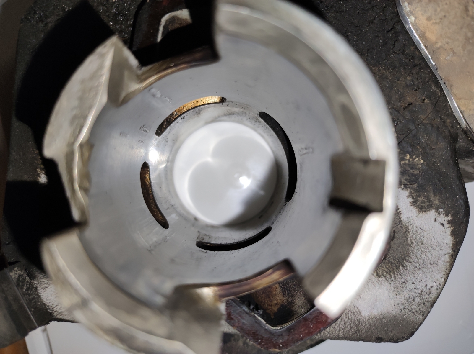

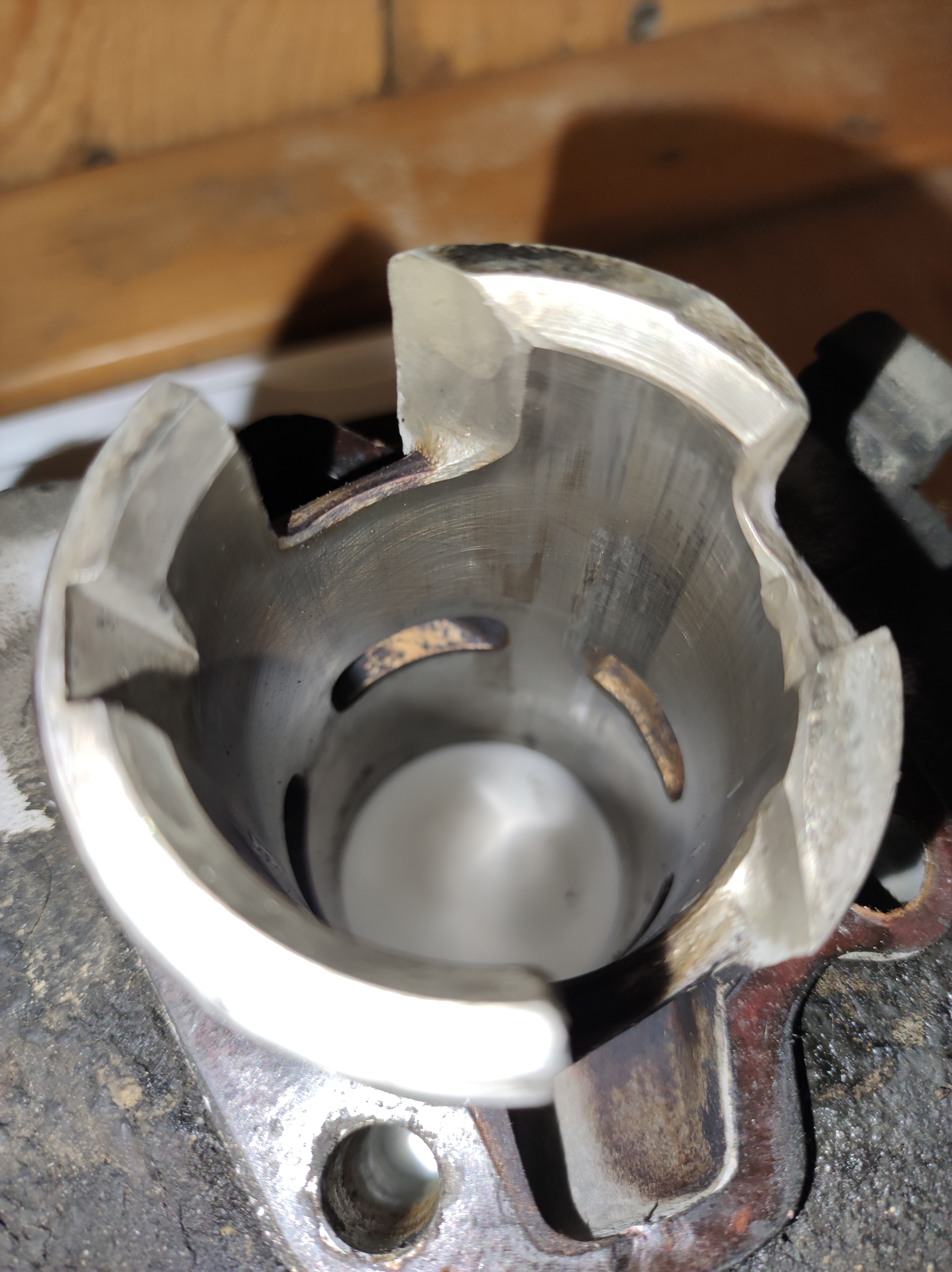

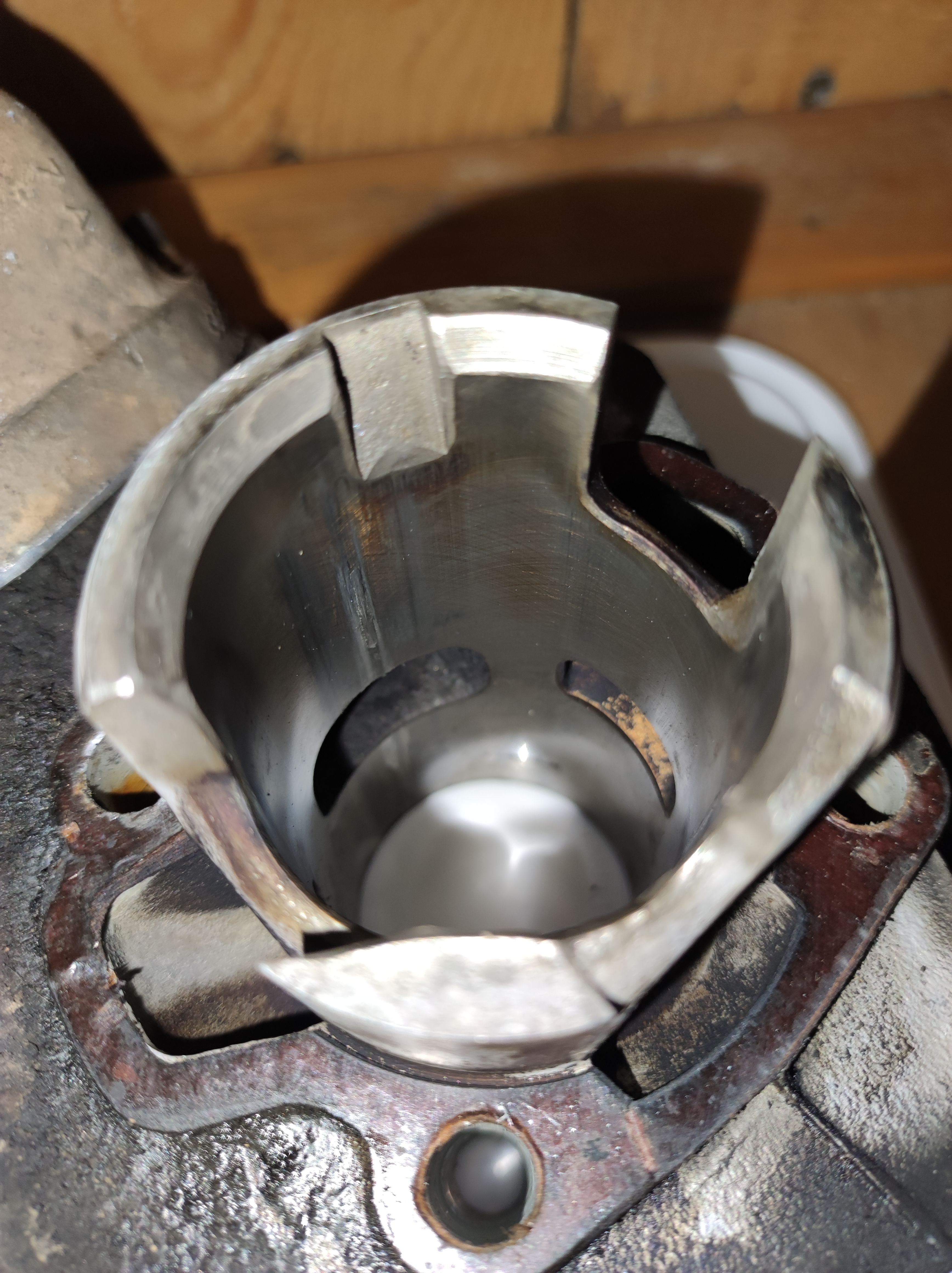

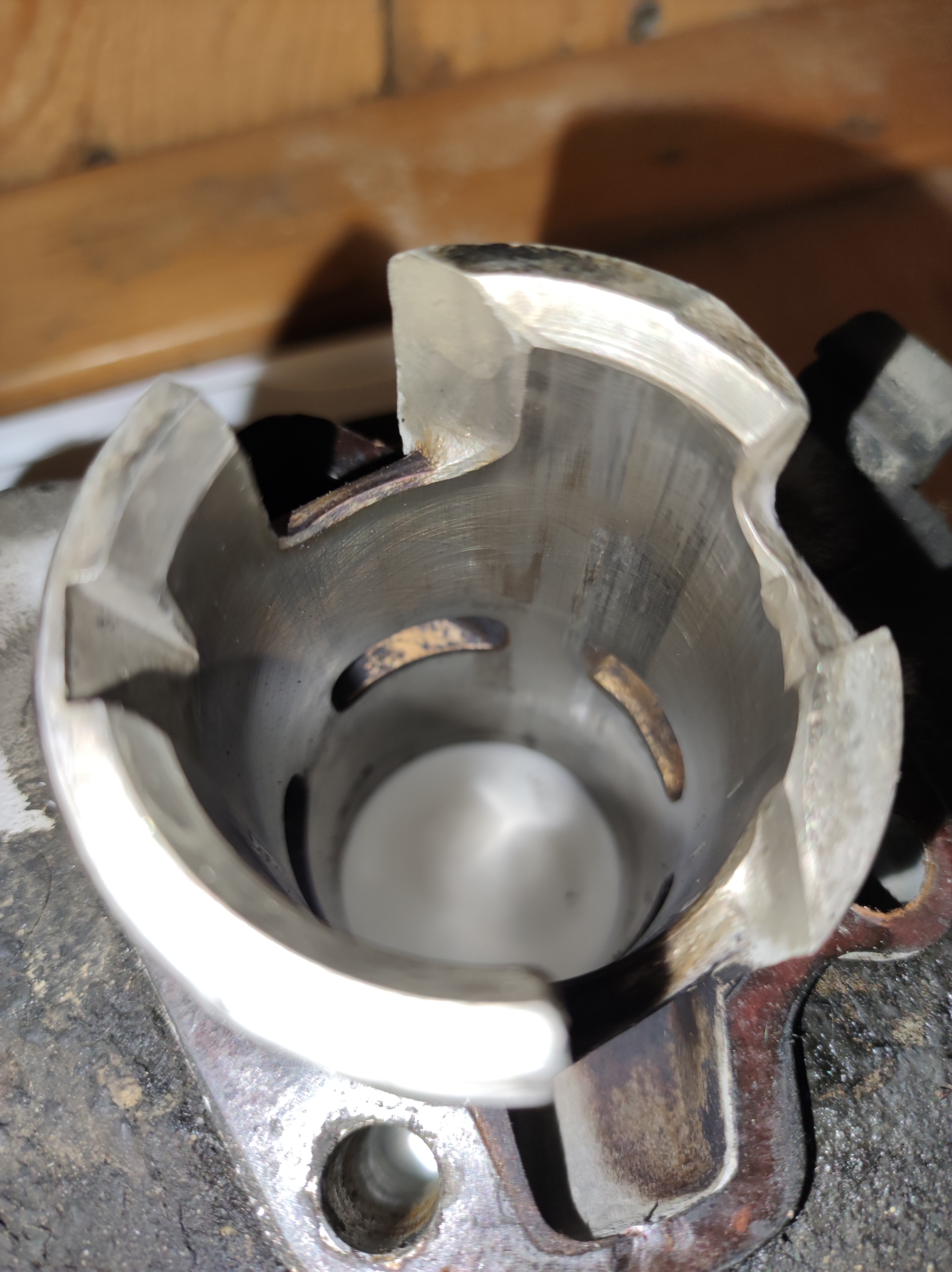

    Stell mal bitte Bilder des Zylinders und Kolben ein.
    Des defekten natürlich.
    Gruß Mario
  • Dominik1989
    12
    102
    PK 50 XL Automatik (VA52M)

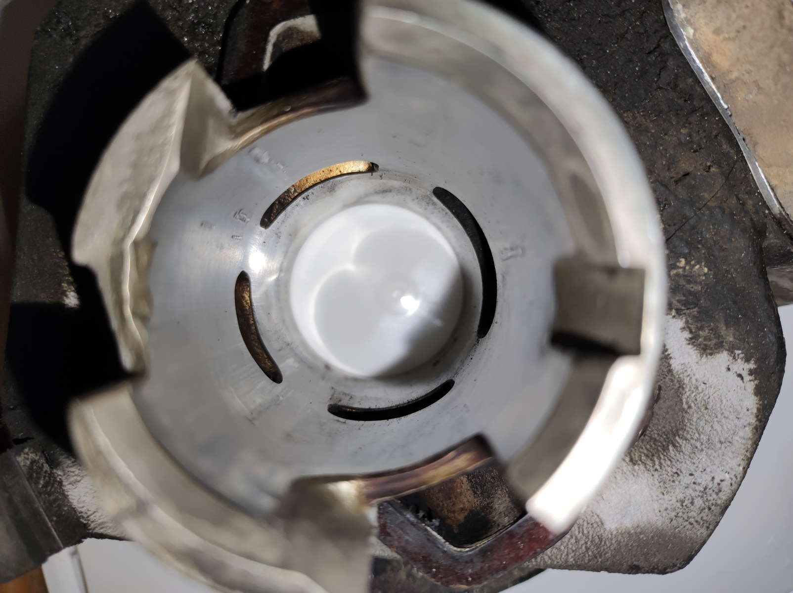

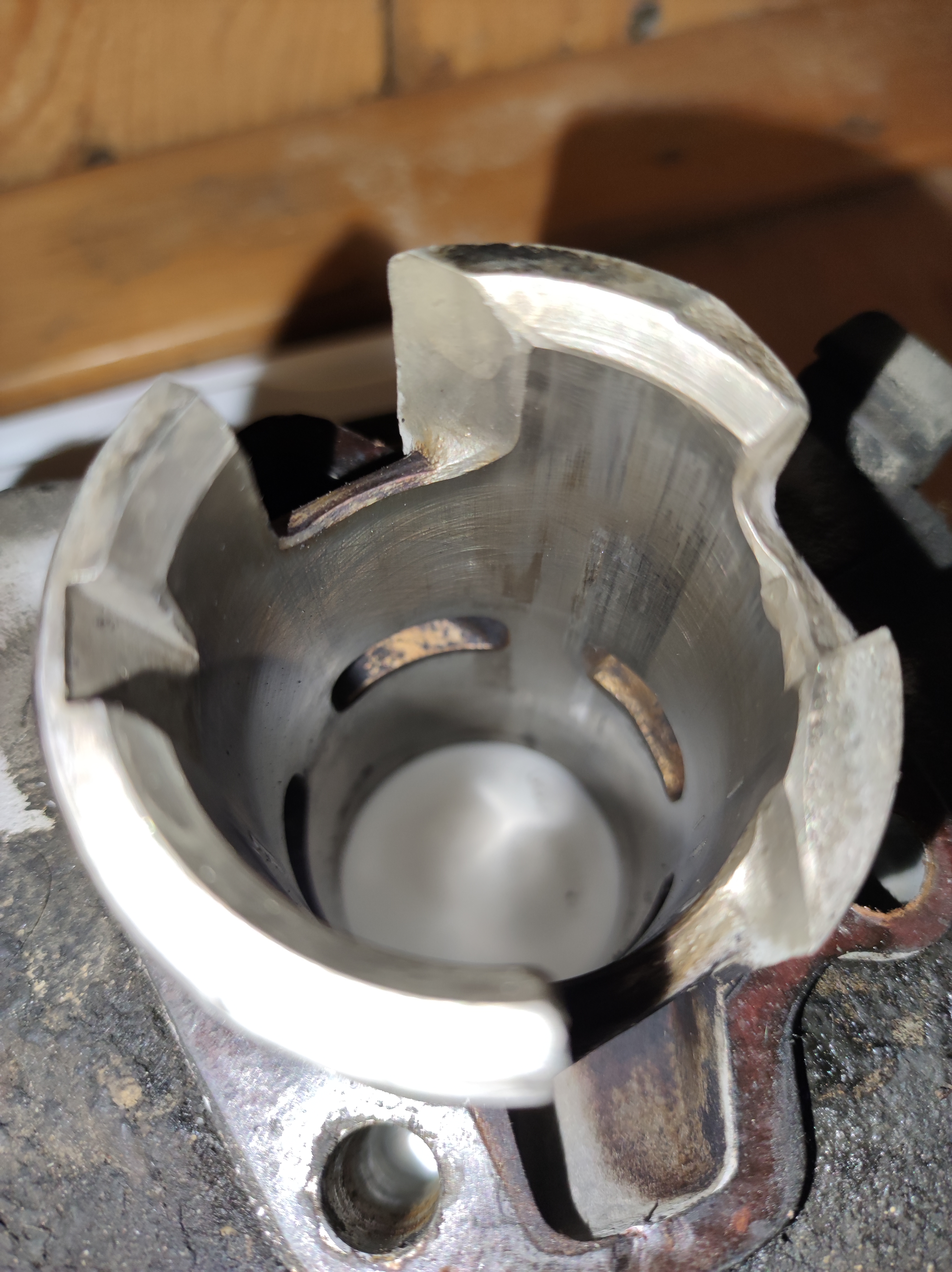

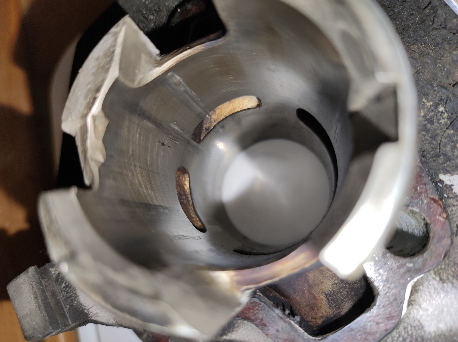

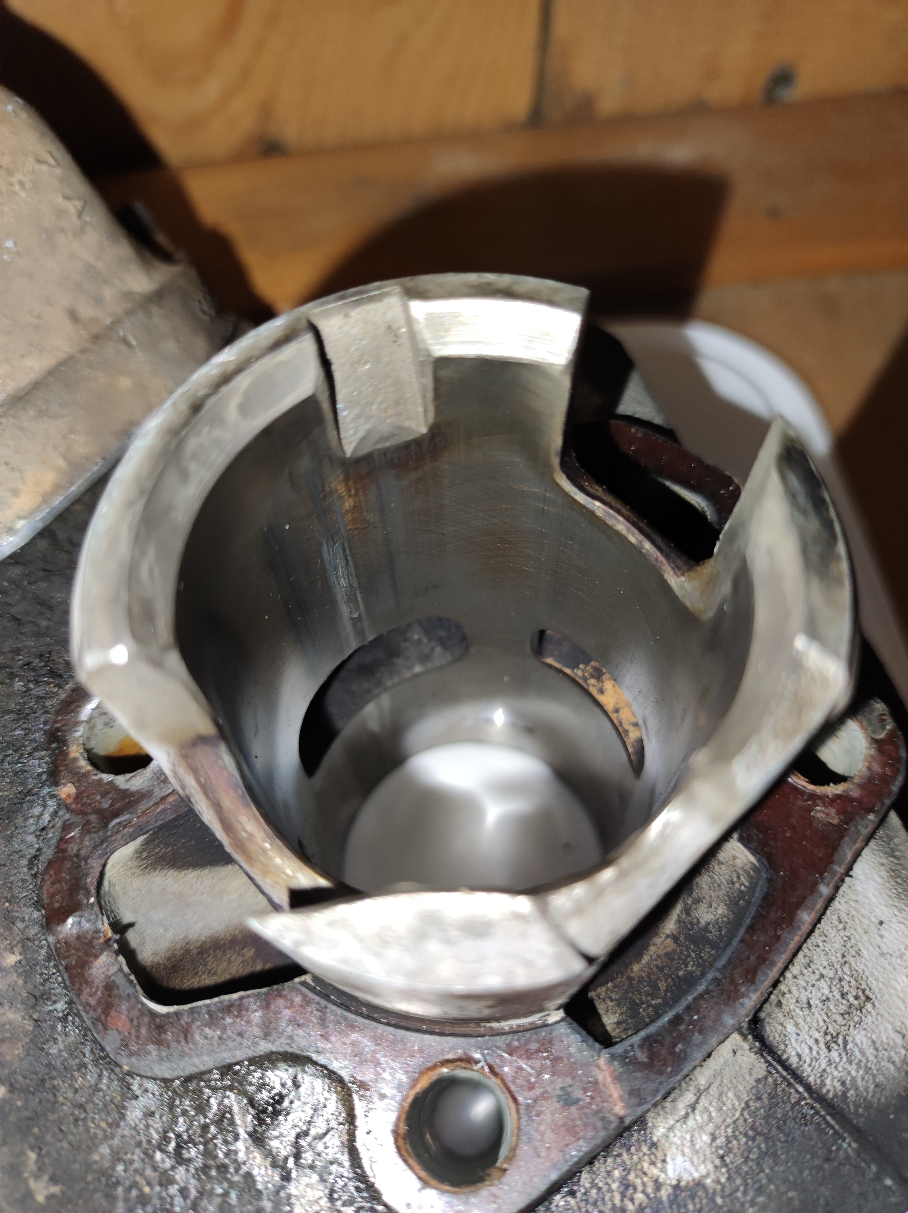

    • October 12, 2023 at 08:31
    Hier mal die Bilder des Zylinders.

    Laut den Bildern sind im Kompressionsbereich nur Alurückstände.
    Vielleicht "nur" Kolben oder Kolbenringe notwendig.

    • October 13, 2023 at 15:44
    Wegschmeißen kannst du diesen immer noch!
    Ich (ich spreche jetzt ausdrücklich nur von mir) würde folgendes machen!
    Honen!
    Mache möglichst dünnes Öl auf die Ahle und Zylinder, dann spannst du diesen in den Akkuschrauber und gehe mit relativ wenig Drehzahl gleichmäßig hin und her. Aber nicht zu lange, sobald die Oberfläche gleichmäßig gehont aussieht ist gut ;0).
    Dein Kolben weiß ich nicht wie dieser Aussieht?
