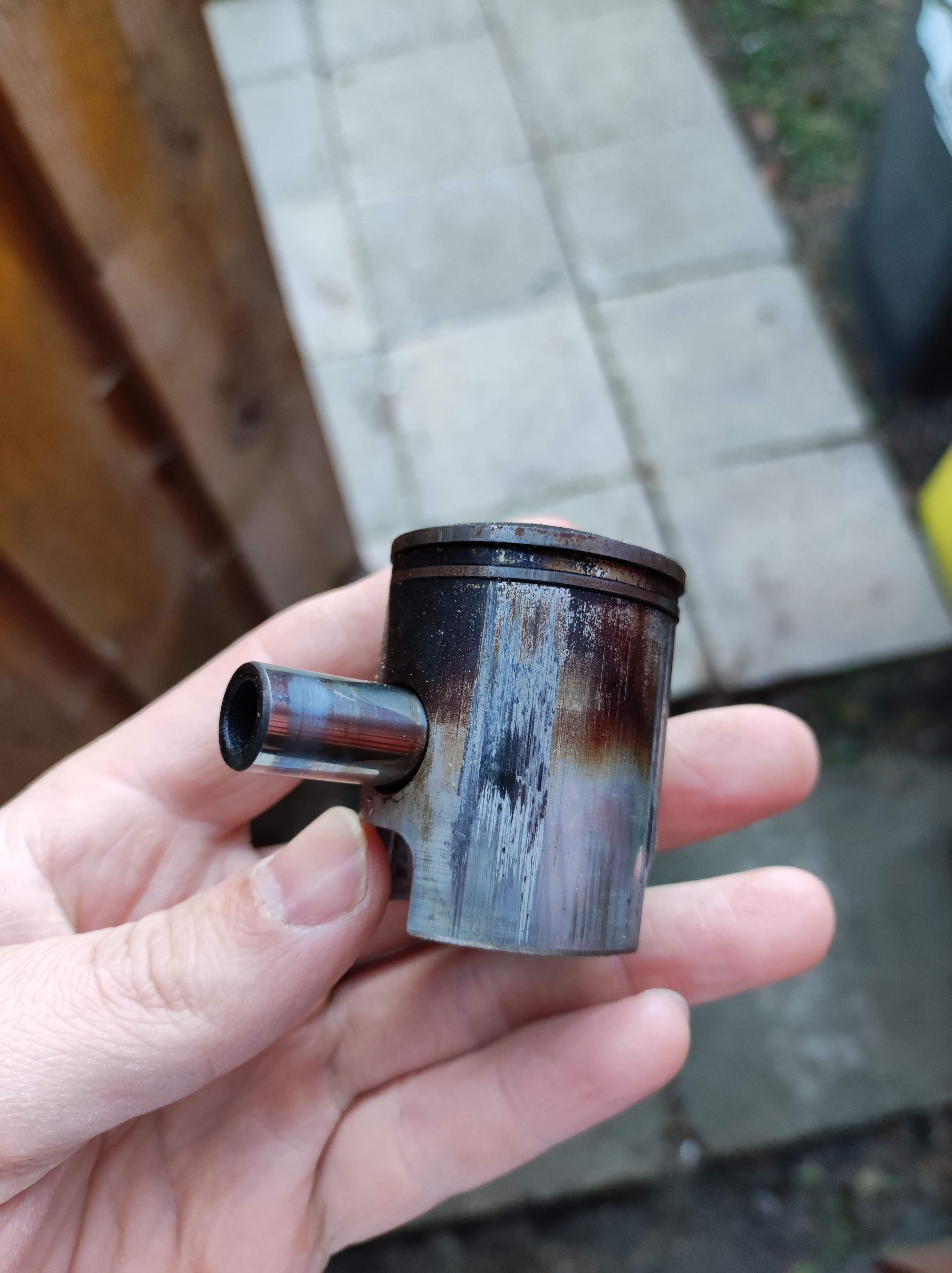

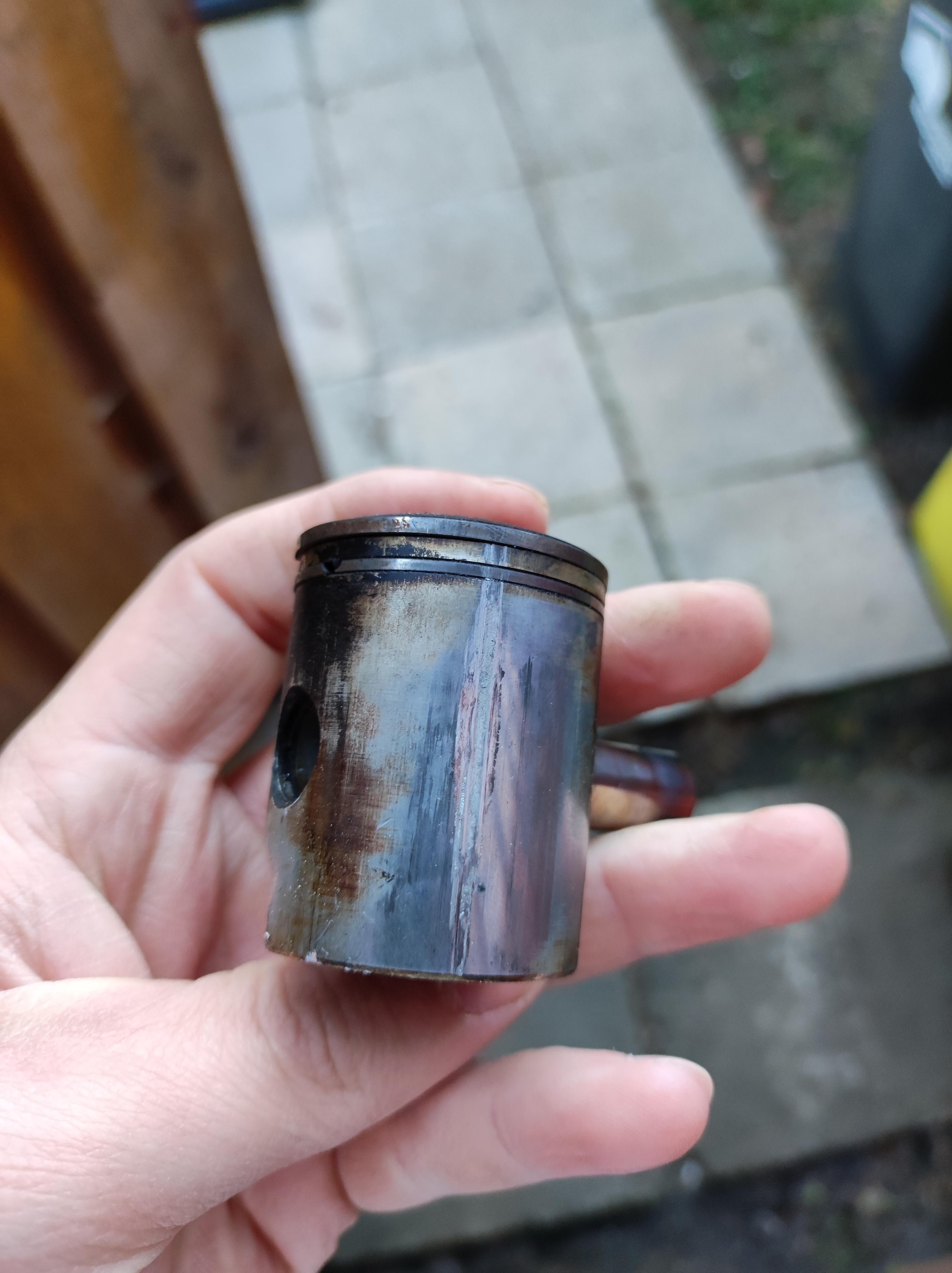

    Hab's endlich mal geschafft den Kolben runter zu bauen.
    Ist der reparabel oder besser einen neuen?
    Wenn neu, wo bekomme ich einen?
    Gibt's da was neues passendes?
    Könnte in Google nix finden.

    Wie vermutet nix wildes. Kolbenringe neu und weiter geht's.

    Vorher den Kolben mit feinem Schmirgel schleifen und den Freigang der Kolbenringe prüfen/wieder herstellen.

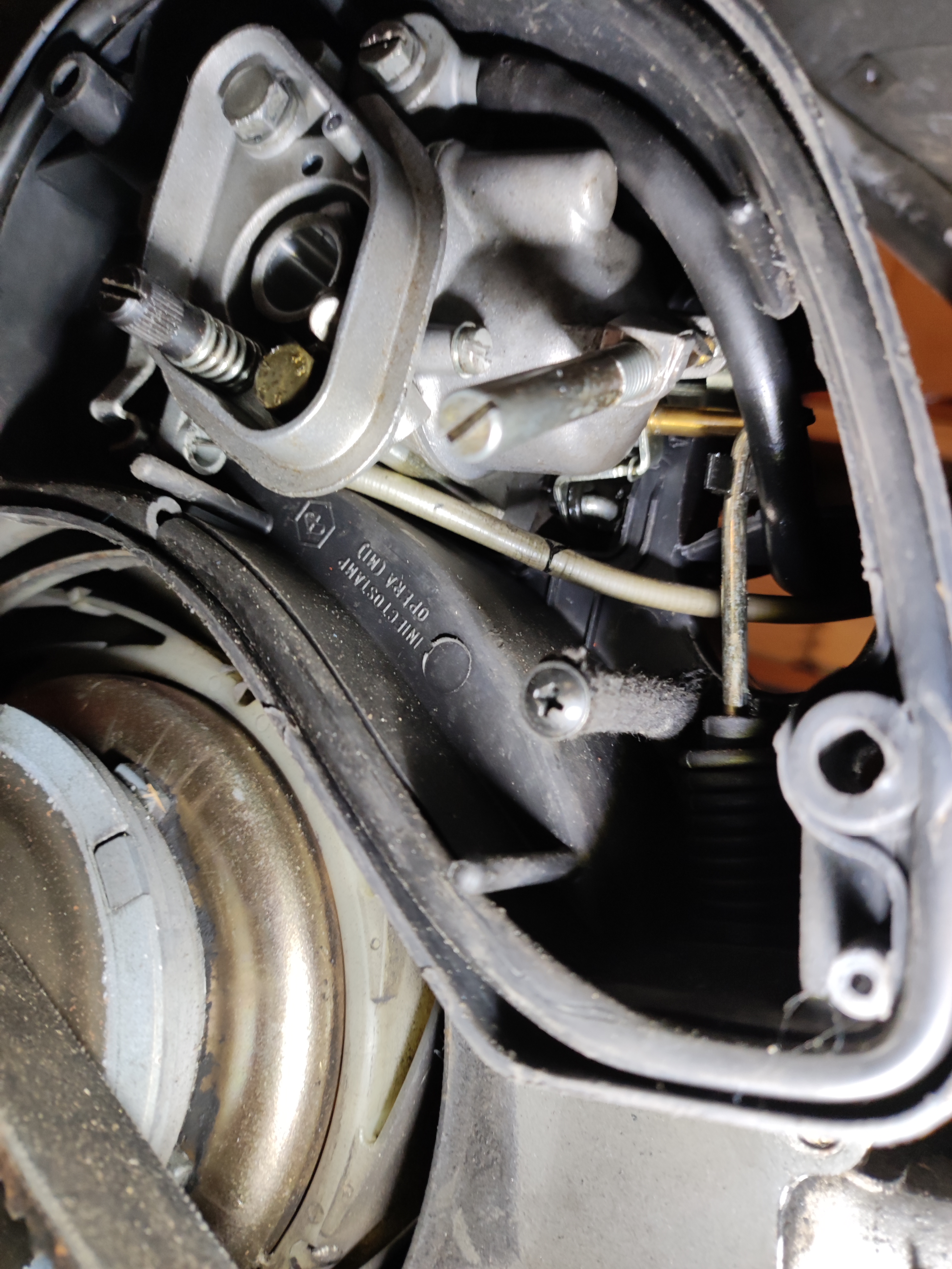

    • July 11, 2024 at 20:55
    • #35
    Ich fürchte ich bin zu doof das Rohr zu sehen.
    Ist es auf einem der Bilder?

    • July 11, 2024 at 21:25
    • #36
    Das, wo der Schlauch mit der Schraube drauf steckt. Möglicherweise ist der Schlauch aber auch das " Rohr", weil selbiges weiter hinten abgefault ist.
