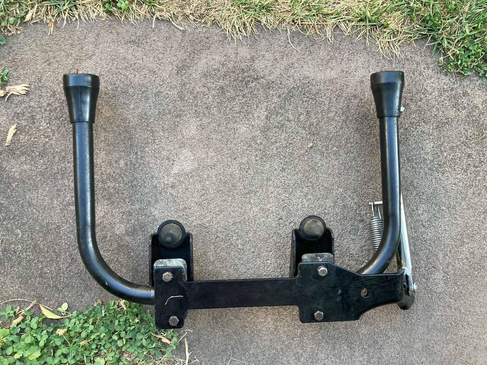

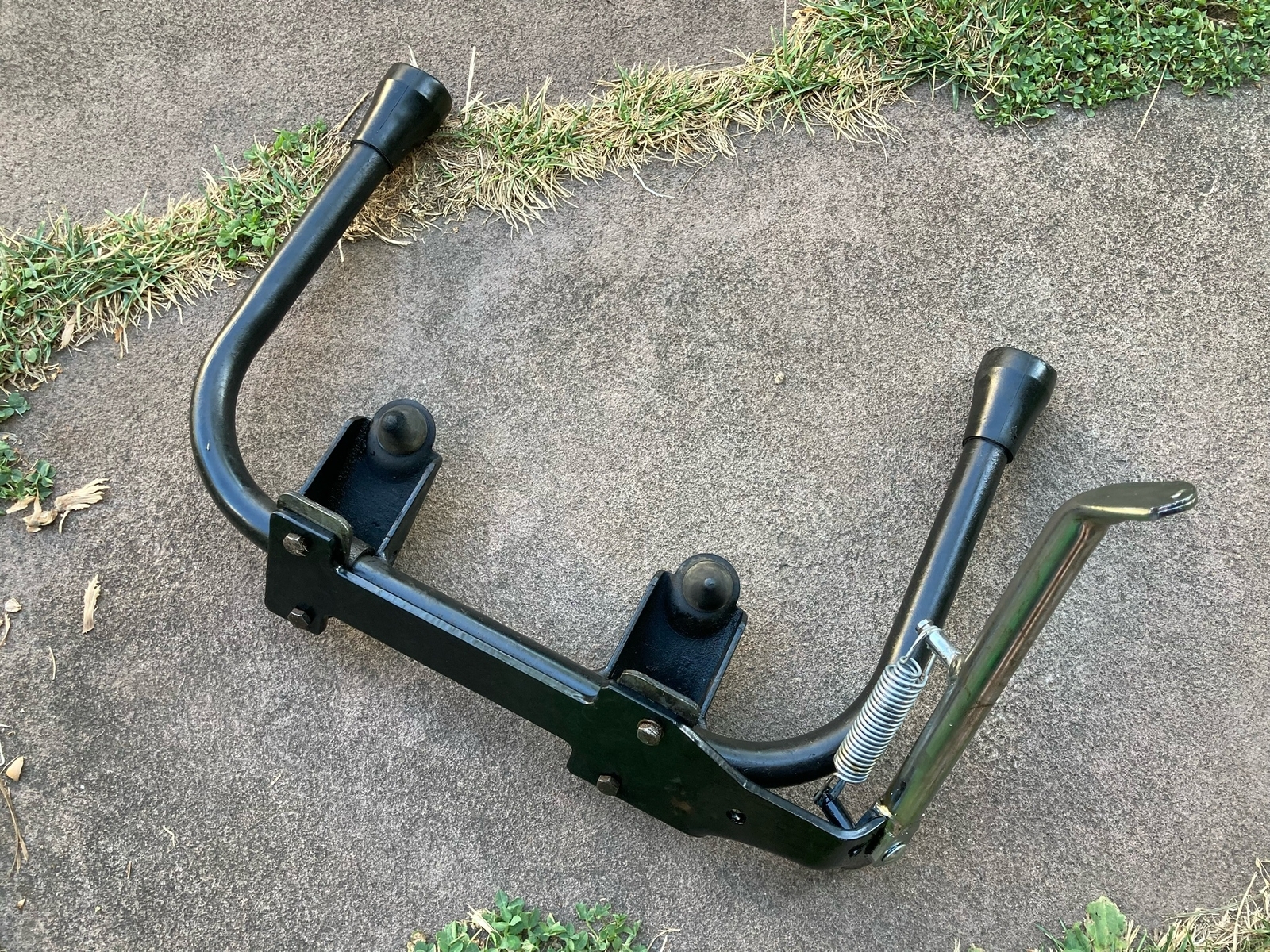

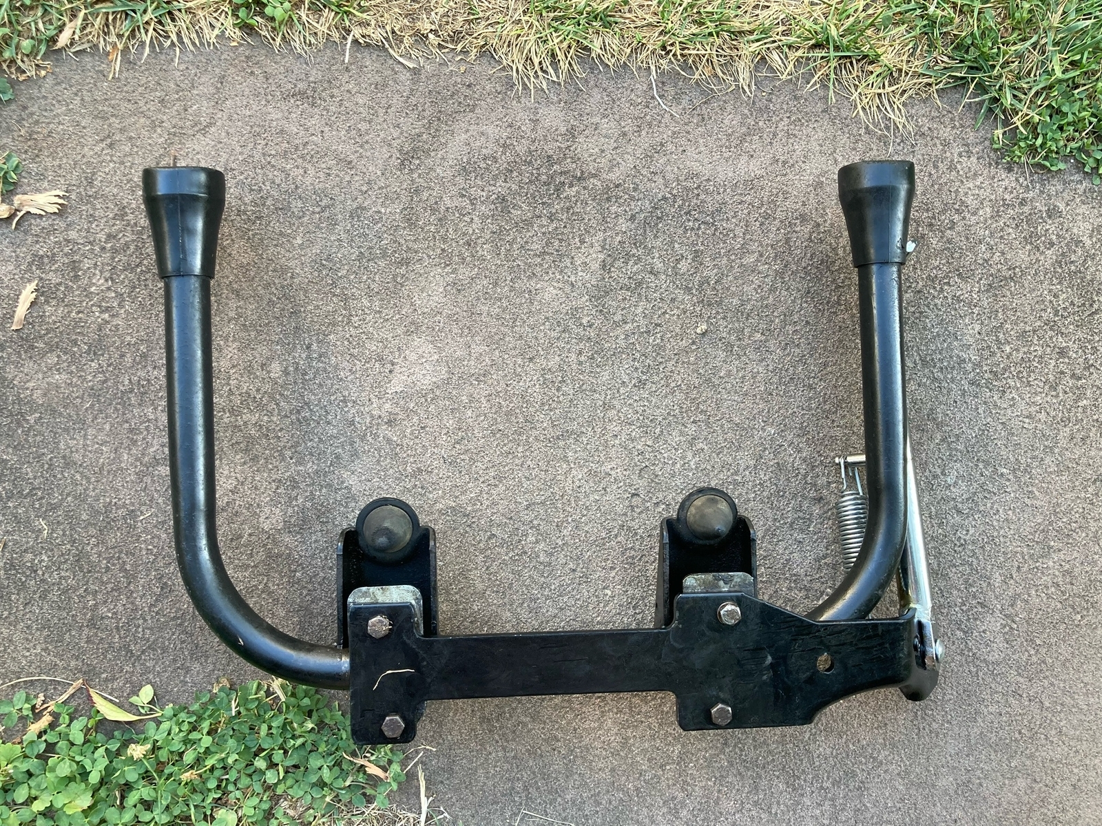

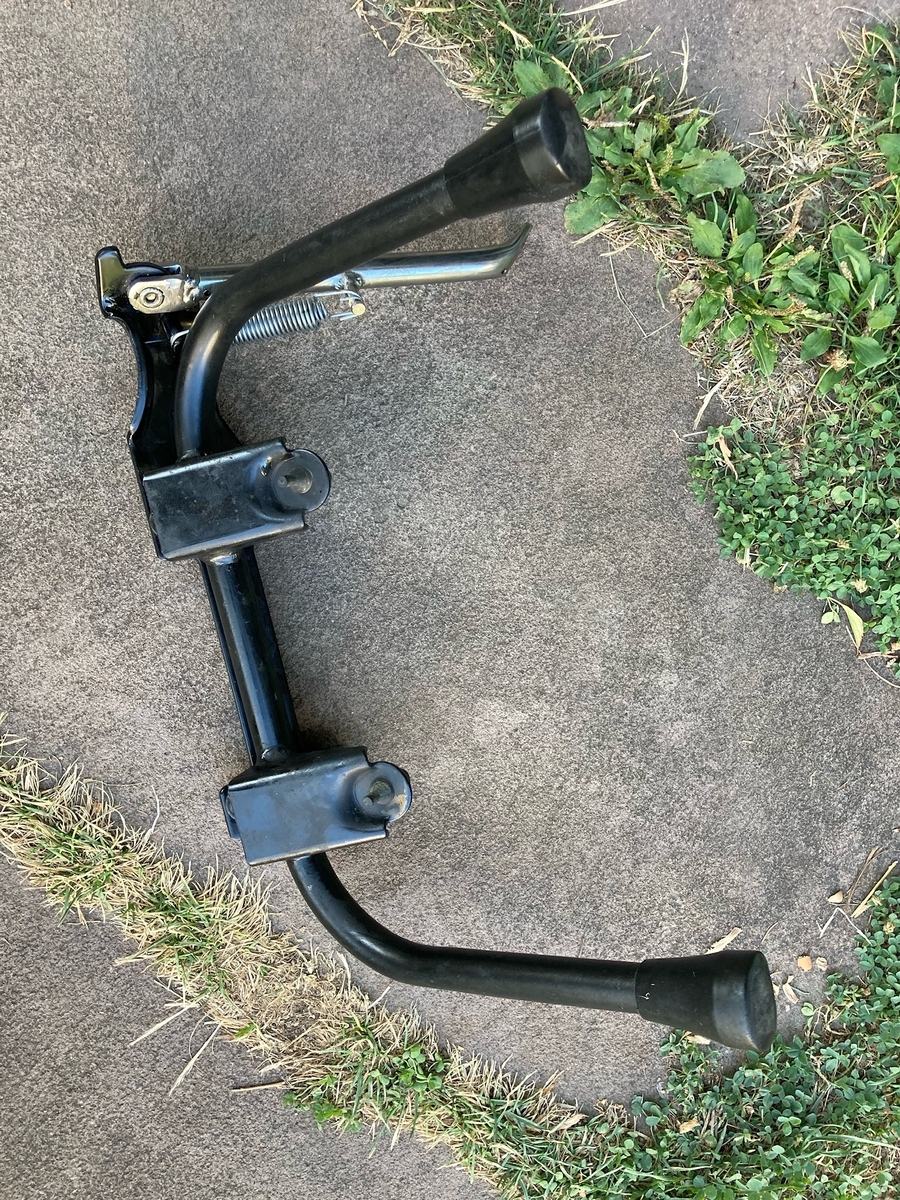

    Hey miteinander,
    gerade versuche ich meinen neuen Seitenständer – soll für PK passen – an meine XL2 zu bauen. Der Hauptständer soll bleiben.

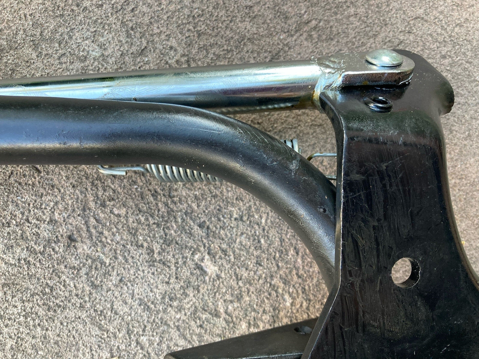

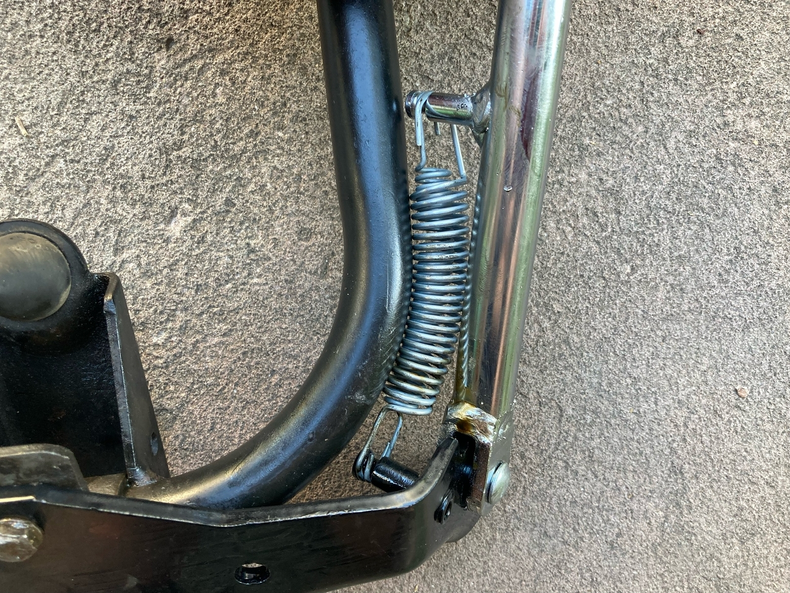

    Die Schraubenbohrungen des Seitenständers passen, nur eines müsste um einen Millimeter geweitet werden. Aber die Beine/Füße von Haupt- und Seitenständer sind sich im Weg. Hab das nicht montieren können und nun mal einen Trockenaufbau ohne Vespa versucht. Wenn man jetzt die Beine der Ständer sortiert, geht’s so leidlich, aber die Feder des Seitenständers kratzt am Hauptständer.
    Das kann so nicht passen, oder?
    Hab mal versucht, das in Bilder zu fassen.

    Die Kombination aus Haupt- und Seitenständer hab ich nun eingebaut. Leise hatte ich die Hoffnung, dass sich das Rätsel bei der Montage doch noch löst. Leider nicht.
    Der Seitenständer für sich funktioniert. Den Hauptständer muss ich an der Feder des Seitenständers vorbei drücken. Der H-Ständer klappt auch nicht in seine Ruhelage zurück. Dafür muss der S-Ständer ein Stück heruntergeklappt werden. Zudem ist das Abbocken vom H-Ständer sehr mühsam, der Widerstand sehr groß.
    Sehr unbefriedigend. Aber morgen ist ein neuer Tag.
  • Se7entySix
    104
    1,754
    290
    • August 21, 2022 at 12:30
    Der neue Tag hat keine neuen Erkenntnisse gebracht. Ich hatte gehofft, mit Versetzen der Bohrungen den Seitenständer so weit nach links verschieben zu können, dass die beiden Ständer sich nicht mehr im Weg sind. Geht nicht, die Grundplatte ist zu kurz dafür.
    Der Seitenständer funktioniert leider nur alleine.
    Wer kennt einen Seitenständer, der zuverlässig zusammen mit einem Hauptständer funktioniert?
