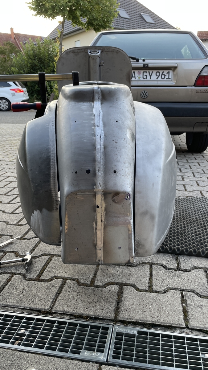

    Heute kam meine Karosse vom Schweißer zurück und ich habe mal versucht die Seitenbacken zu montieren. Da die linke Seite der Karosse komplett neu als Reparaturblech neu kam und die Linke Seitenbacke ebenfalls neu musste, fehlen mir eben jetzt auch die Löcher um diese Seitenbacke zu befestigen.
    Hab’s mal grob rangehalten, aber ich bin mir nicht sicher wie die linke Backe sitzen muss (Originale leider nicht mehr vorhanden).
    Links neu, Rechts Original
    Die linke Backe ist aufjedefall kürzer als die rechte, soll das so? Wie platziere ich jetzt die linke? Woran kann ich mich orientieren?
    Wenn ich die hinten so ausrichte wie die andere, dann sieht das sehr komisch aus:
    Das kann doch nicht stimmen….
    Kann mal bitte jemand Fotos machen wenn einer so eine Vespa hat.
    Danke!

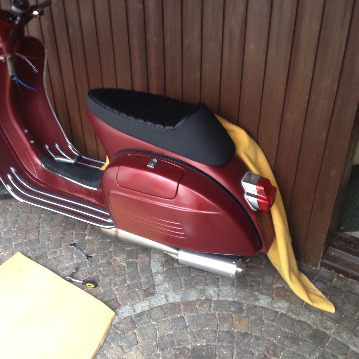

    • September 1, 2022 at 06:23
    Die ist viel zu kurz und würde ich so nicht verbauen.
    Original sitzt die spiegelgleich wie die rechte.
    Habe gerade kein aussagekräftigeres Bild zur Hand.

    Das ist eine vollkommen falsche Backe ! Da gibt's nichts zu korrigieren.

    Was hast du denn für Reparaturbleche verschweißt? Das komplette Heck und Bodenblech neu?
    Sorry für die Frage! Nicht dass du jetzt ein Mischmasch aus Rally und Veloce gebaut hast , die Rally hat einen längeren Radstand als die Veloce...
    Oder die neue Backe ist das schlechteste Reprobauteil was je auf den Markt geworfen wurde...

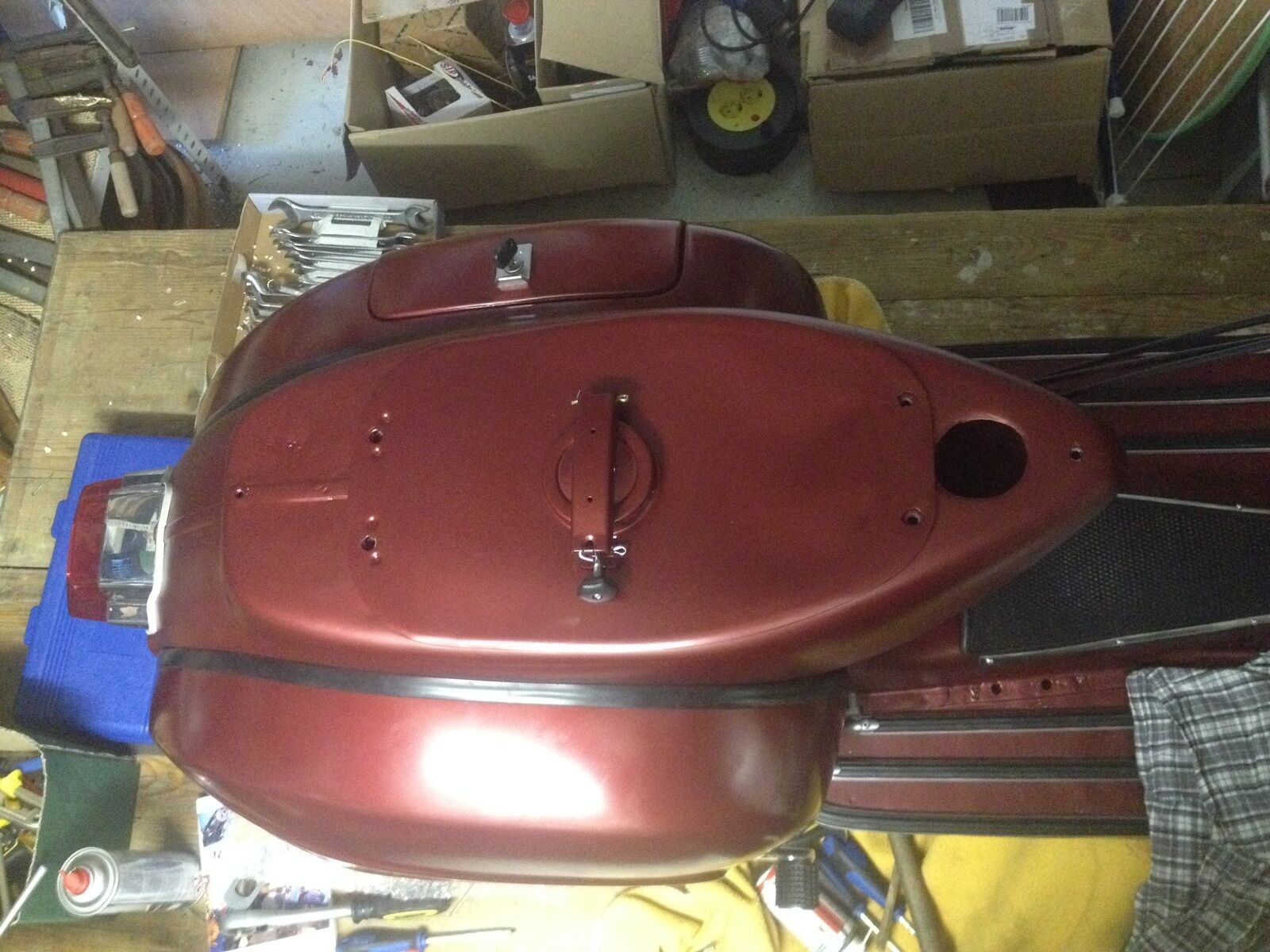

    Richtig ist, dass der Abschluss leicht unterschiedlich ist:
    Ansonsten sind die Backen aber umfanggleich, wie schon einige geschrieben haben.

    • September 1, 2022 at 10:55
    Vorne sind die beiden Backen gleich, hinten so wie bei Menzinger.
    Ich glaube deine bekommst du so nicht ausgerichtet. Da fehlen ja mehrere Zentimeter…

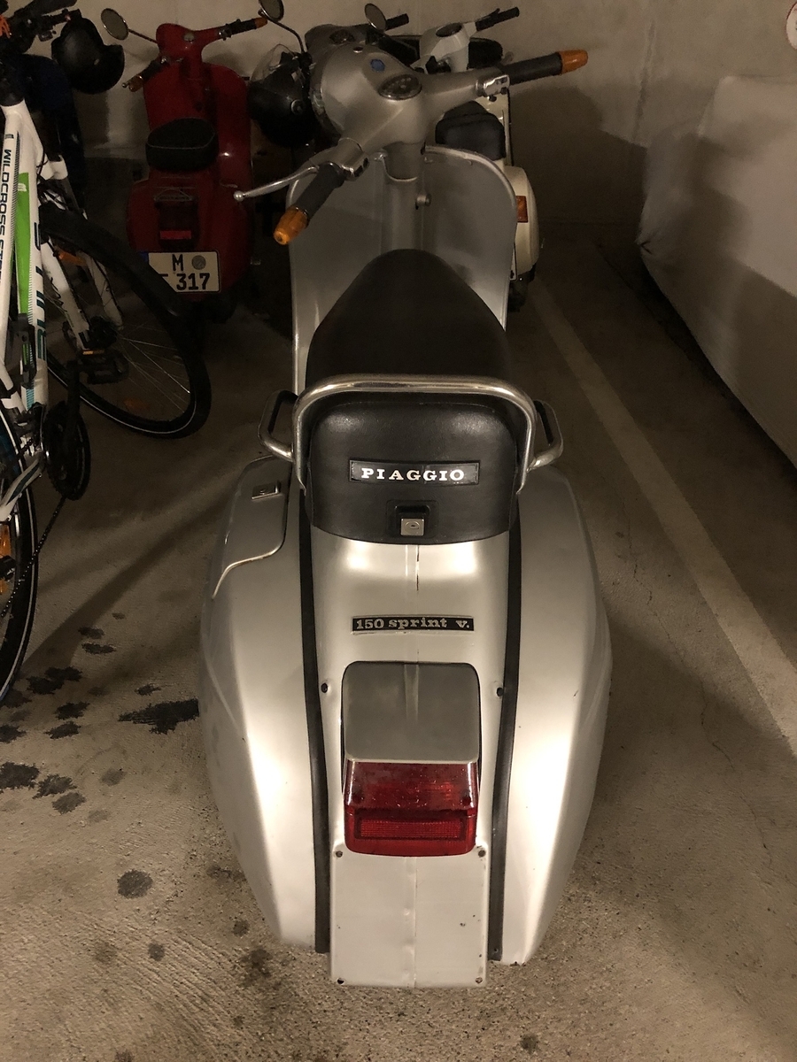

    Bei mir sind beide Backen gleich lang.
    Enden ca. 3 cm von hinten.
    Bj.77 Backen original.
    Gruß Michael

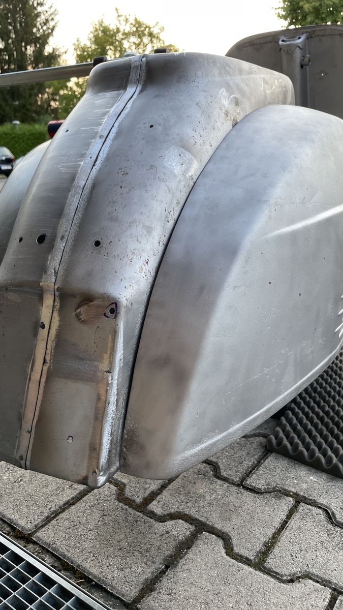

    • September 2, 2022 at 16:29

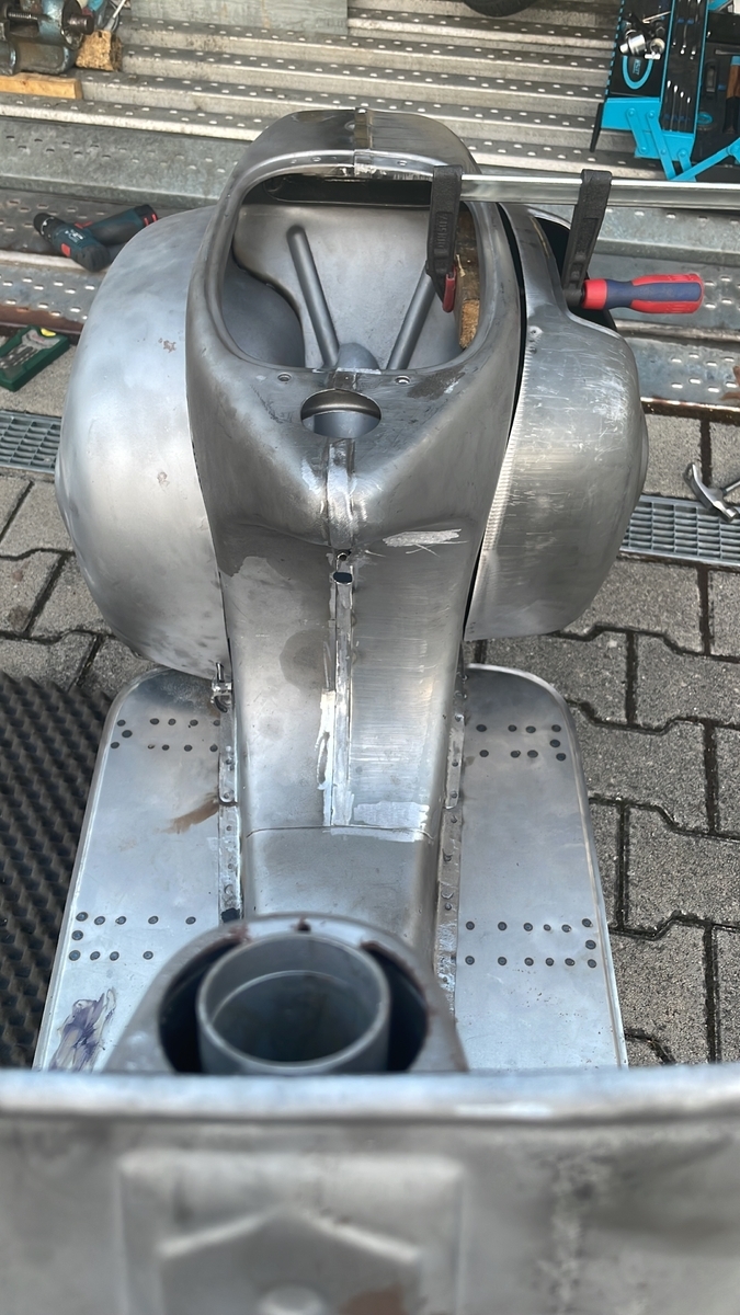

    Habe es nochmal ausgerichtet! Abstand vorne gleich und Höhe vom Sitz (oder wo der Tsnk ist) auch gleich:
    Bis hier hin finde ich es eig noch ok. Sieht zwar von unten gesehen etwas zu kurz aus, aber noch ok.

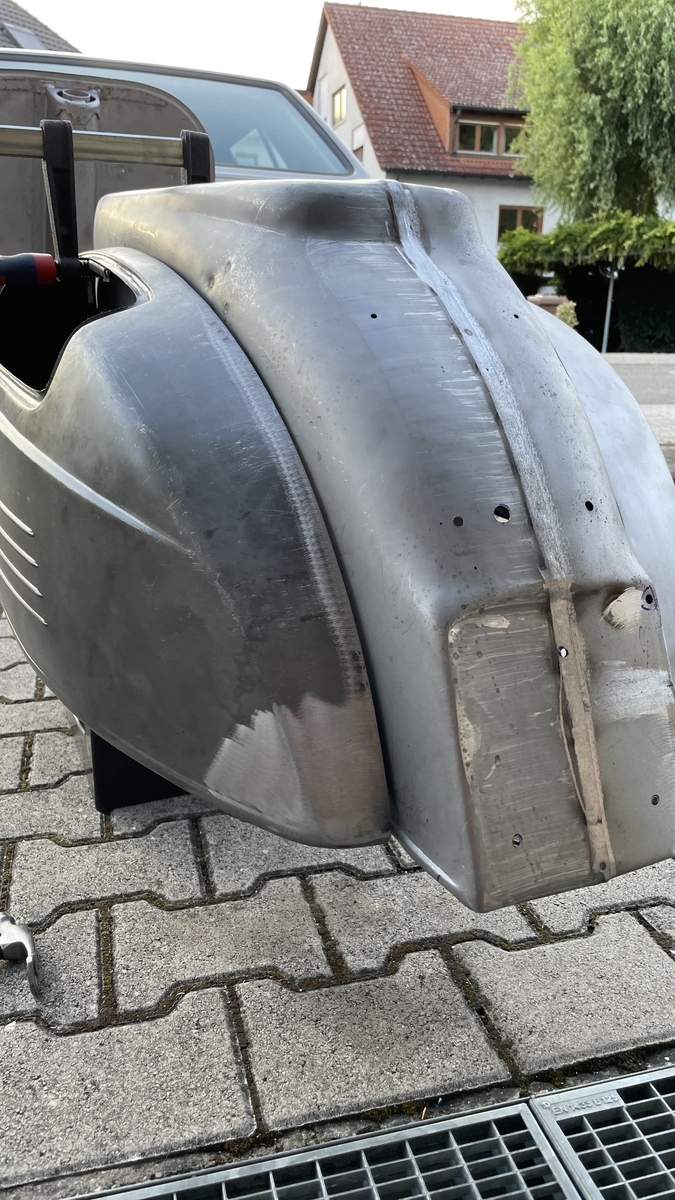

    Von dieser Ansicht bin ich unsicher:
    Was denkt ihr, könnt ihr mal bei vergleichen bitte? Finde im Internet keine vergleichbare Ansicht.
    Danke!

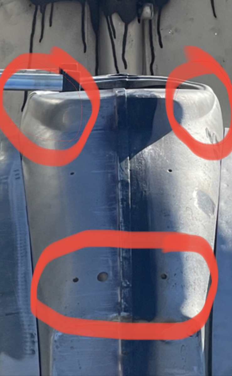

    • September 2, 2022 at 17:00
    Schaue mal bitte auf die Pfeile auf meinem Foto ! Da siehst du einen gravierenden Unterschied von beiden Seiten! Nicht das dort die falsche Seitenwand eingeschweißt wurde? Der Karosseriemensch hätte das aber sehen müssen…

    • September 2, 2022 at 17:21
    Mh…. Weiß nicht glaub ist eher ein ungünstiger Winkel:
    Hier noch andere Perspektive, ist doch ok oder?
    Kawitzi
    2,668
    16,803
    2,499
    • September 2, 2022 at 17:26
    Okay, Foto's können schon täuschen aber deine Seitenbacke gehört an diesen Rahmen nicht dran!

    Es ist die falsche Backe, wie schon mehrfach geschrieben. Es gibt da keine Frage… :+4
