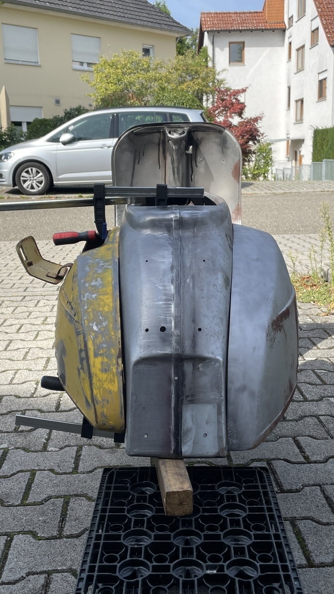

    Moin Zusammen,
    Habe mir eine neue gebrauchte Backe geholt.
    Angeblich Original von einer Sprint, kann ich nicht nachweisen ist von eBay Kleinanzeigen gekauft.
    Naja seht selbst:
    ffffff
    Das ganze sieht für mich aus wie vorher.
    Also irgendwie ist hier der Wurm drin .., 😂
    Was denkt ihr? Wieder falsche Backe?

    • September 12, 2022 at 12:31
    • #36
    Vielleicht ist der Fehler auf der Motorseite? Ist vielleicht deine Motorbacke von der SS?

    • September 12, 2022 at 14:21
    • #38
    Zitat von edzie
    Aber wenn die Motorbacke falsch ist, die Seitenbacke aber richtig - das erklärt doch nicht den Längenunterschied des Seitenteils, oder hab ich hier einen Denkfehler
    Wenn die linken Seitenbacken richtig sind
    Und die rechte Seitenbacke falsch, also zu lang ist, erklärt das den Längenunterschied.
    Nicht die linken sind zu kurz, sondern die rechte, motorseitige ist zu lang.

    • September 12, 2022 at 14:22
    • #39
    Ach, du meinst einfach die andere Seitenbacke (rechts), oder?
    Zitat von edzie
    Mhhh, bin überfragt. 😔
    Aber wenn die Motorbacke falsch ist, die Seitenbacke aber richtig - das erklärt doch nicht den Längenunterschied des Seitenteils, oder hab ich hier einen Denkfehler?
    Dachte du meinst das ganze Karosserieteil links was unter der Seitenhaube ist.
    Klar, ich könnte mit ja z.b. die rechte Haube auch von "Premium Quality" neu holen. Dann wären beide vermutlich ähnlich.
    Aber komisch, dass bei den anderen Fotos der Sprints die rechte Haube schon baugleich mit meiner scheint.
  • Tanatos
    1,383
    8,702
    1,447
    Rheinau, Schweiz
    PX/T5/VNA
    • September 12, 2022 at 14:35
    • #40
    Genau, die Motorbacke - es wäre ein schnell zu kontrollierender Ansatz.
