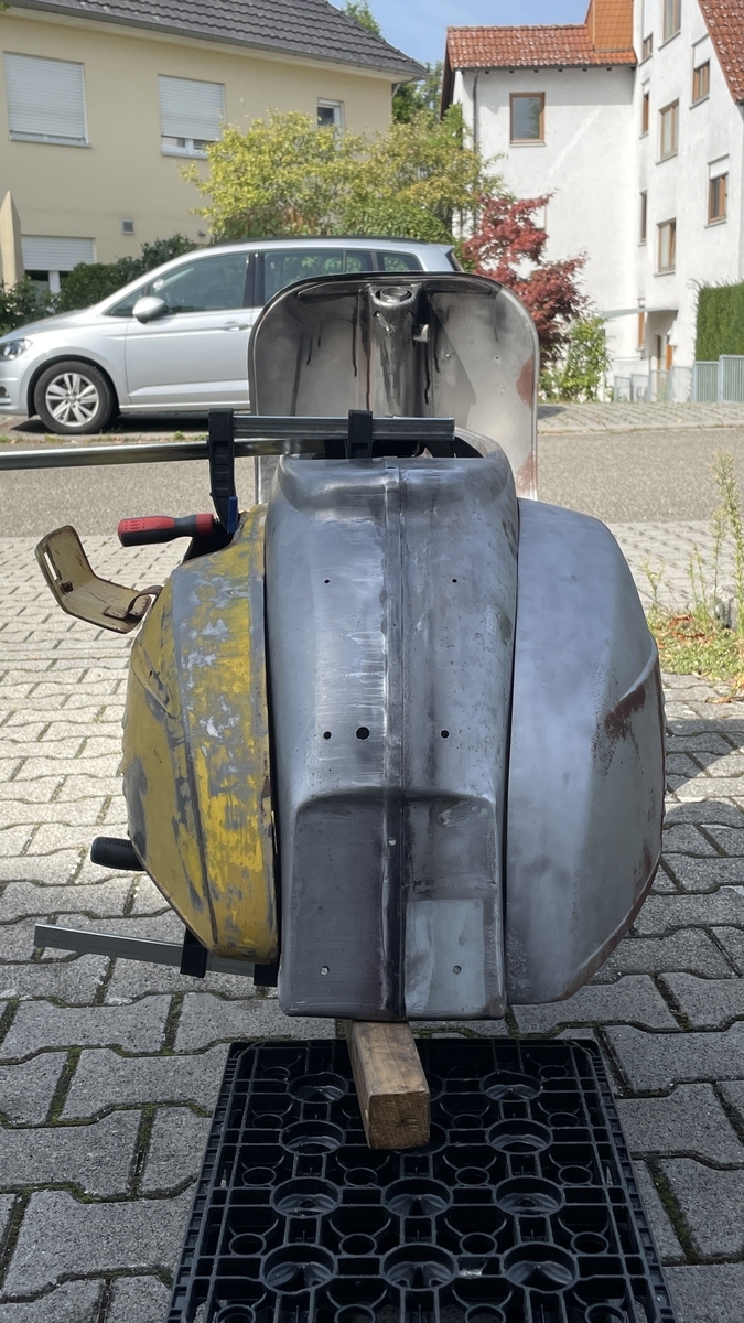

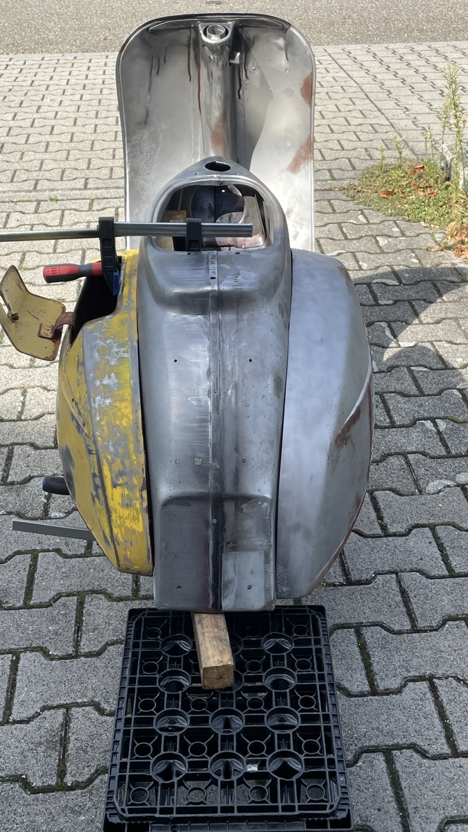

    Moin Zusammen,
    Habe mir eine neue gebrauchte Backe geholt.
    Angeblich Original von einer Sprint, kann ich nicht nachweisen ist von eBay Kleinanzeigen gekauft.
    Naja seht selbst:
    ffffff
    Das ganze sieht für mich aus wie vorher.
    Also irgendwie ist hier der Wurm drin .., 😂
    Was denkt ihr? Wieder falsche Backe?

    • September 12, 2022 at 12:31
    • #36
    Vielleicht ist der Fehler auf der Motorseite? Ist vielleicht deine Motorbacke von der SS?
  • edzie
    627
    111
    Mannheim
    V50 Rundlicht '77, Sprint Veloce ‘77
    • September 12, 2022 at 13:24
    • #37
    Mhhh, bin überfragt. 😔
    Aber wenn die Motorbacke falsch ist, die Seitenbacke aber richtig - das erklärt doch nicht den Längenunterschied des Seitenteils, oder hab ich hier einen Denkfehler?
    2,128
    13,733
    2,307
    • September 12, 2022 at 14:21
    • #38
    Wenn die linken Seitenbacken richtig sind
    Und die rechte Seitenbacke falsch, also zu lang ist, erklärt das den Längenunterschied.
    Nicht die linken sind zu kurz, sondern die rechte, motorseitige ist zu lang.
  • edzie
    627
    111
    Mannheim
    • September 12, 2022 at 14:22
    • #39
    Ach, du meinst einfach die andere Seitenbacke (rechts), oder?
    Dachte du meinst das ganze Karosserieteil links was unter der Seitenhaube ist.
    Klar, ich könnte mit ja z.b. die rechte Haube auch von "Premium Quality" neu holen. Dann wären beide vermutlich ähnlich.
    Aber komisch, dass bei den anderen Fotos der Sprints die rechte Haube schon baugleich mit meiner scheint.
