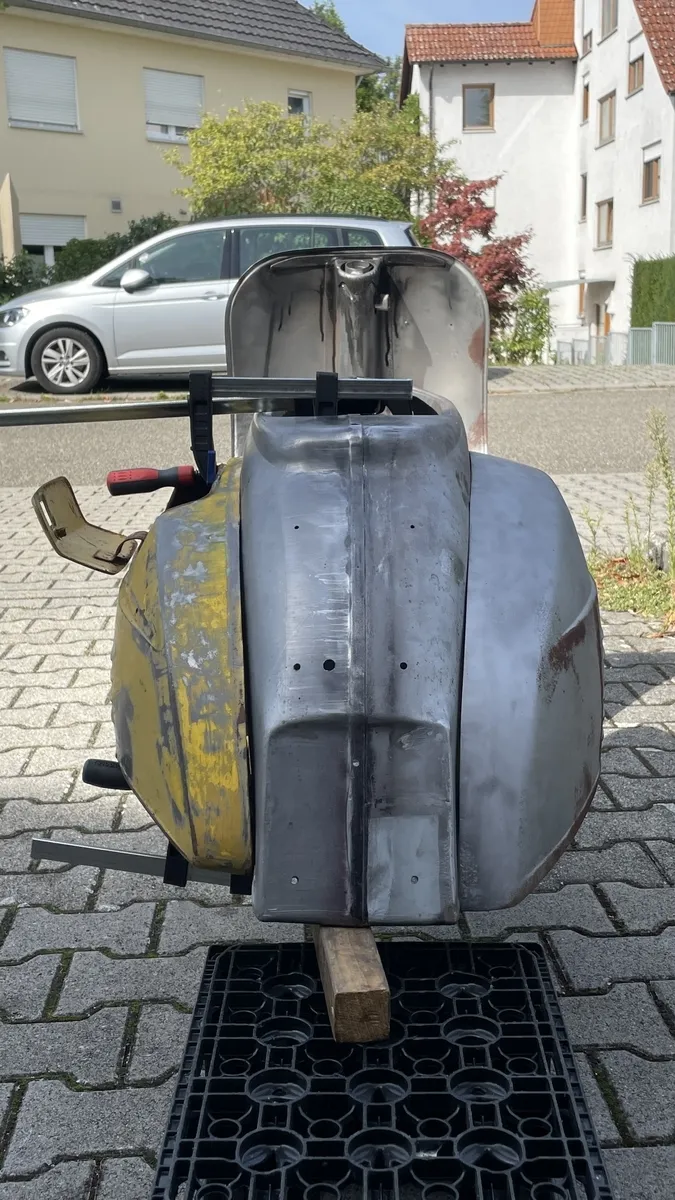

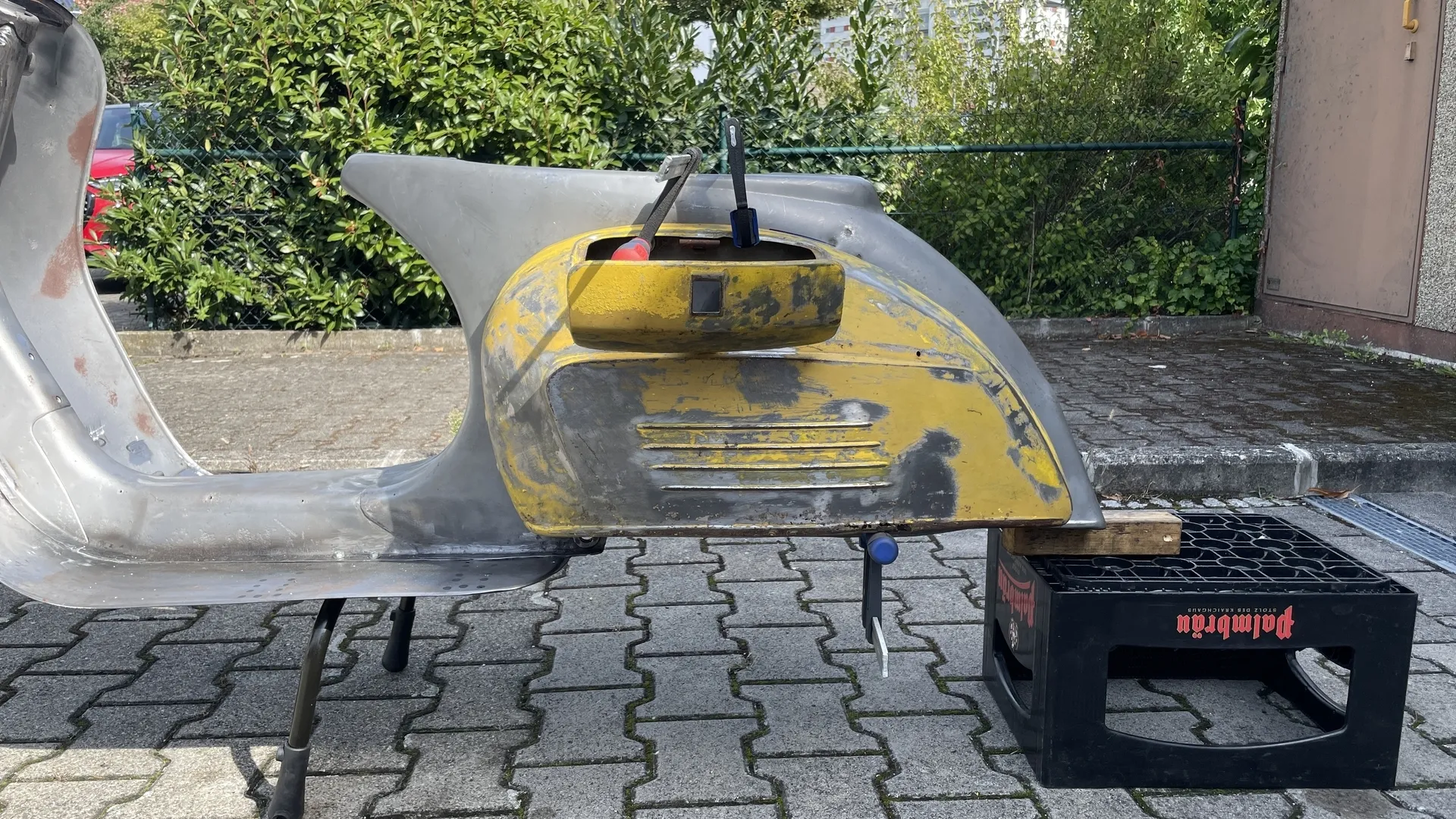

    ich habe zwar so überhaupt keine Ahnung von LF, egal ob alt oder neu, aber:
    Die Backe passt nicht, sieht ein Blinder mit Krücken.
    Du fragst, ob Du sie behalten sollst: ja, als Deko für anne Wand.
    Du wirst Dir, Deinen Nerven (und unseren) und Deiner Vespa einen riesengroßen Gefallen tun, wenn du nun endlich die passende Backe besorgst.

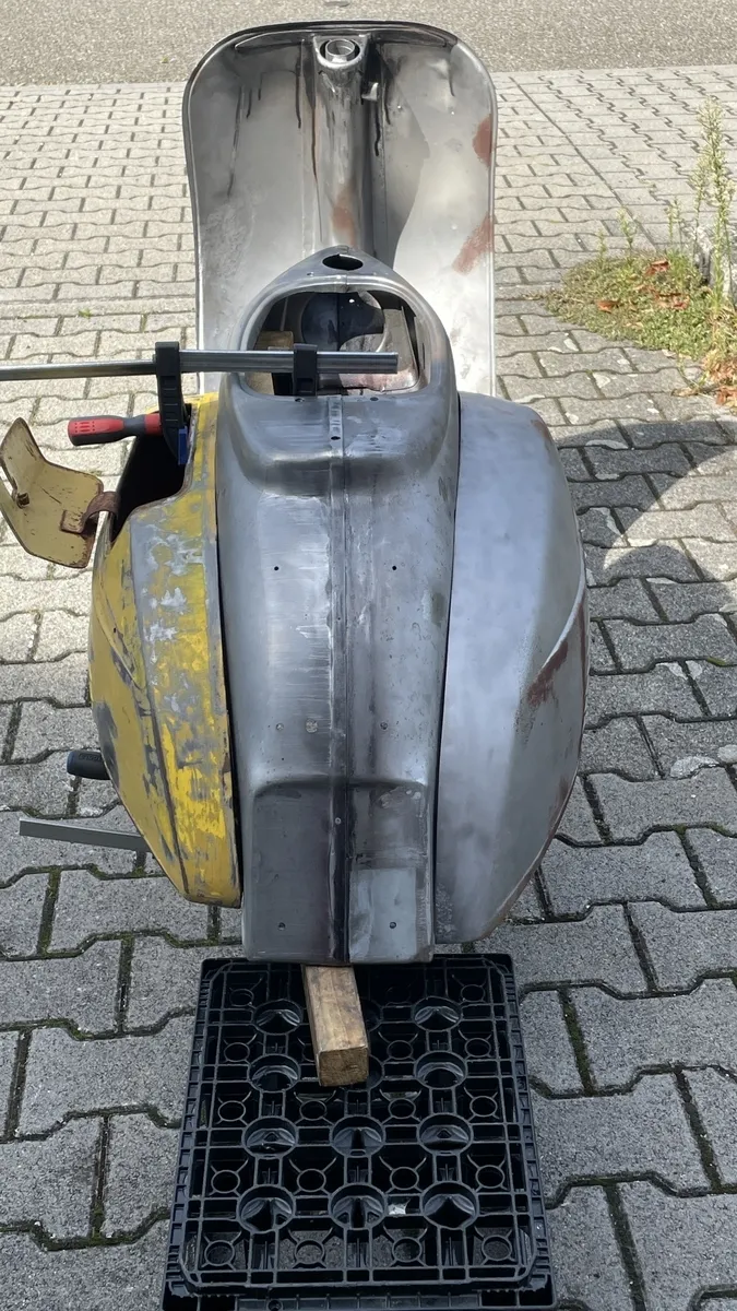

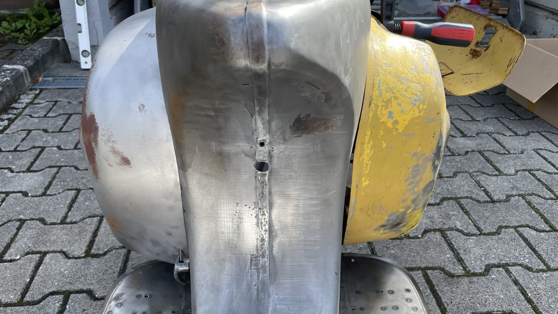

    Moin Zusammen,
    Habe mir eine neue gebrauchte Backe geholt.
    Angeblich Original von einer Sprint, kann ich nicht nachweisen ist von eBay Kleinanzeigen gekauft.
    Naja seht selbst:
    ffffff
    Das ganze sieht für mich aus wie vorher.
    Also irgendwie ist hier der Wurm drin .., 😂
    Was denkt ihr? Wieder falsche Backe?
