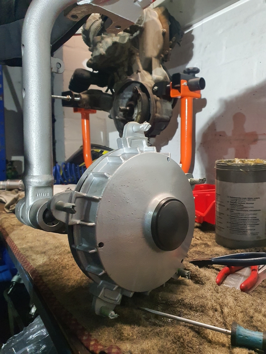

    diesmal hat alles einwandfrei funktioniert. Die Vorderachse ist grundlegend fertig. Das Ergebnis stimmt mich zufrieden :)

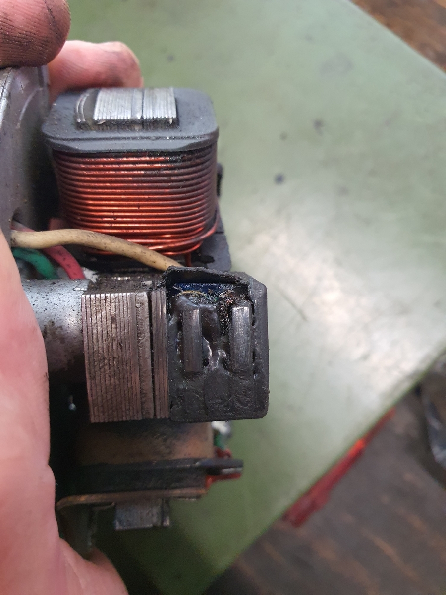

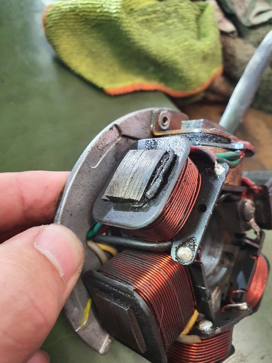

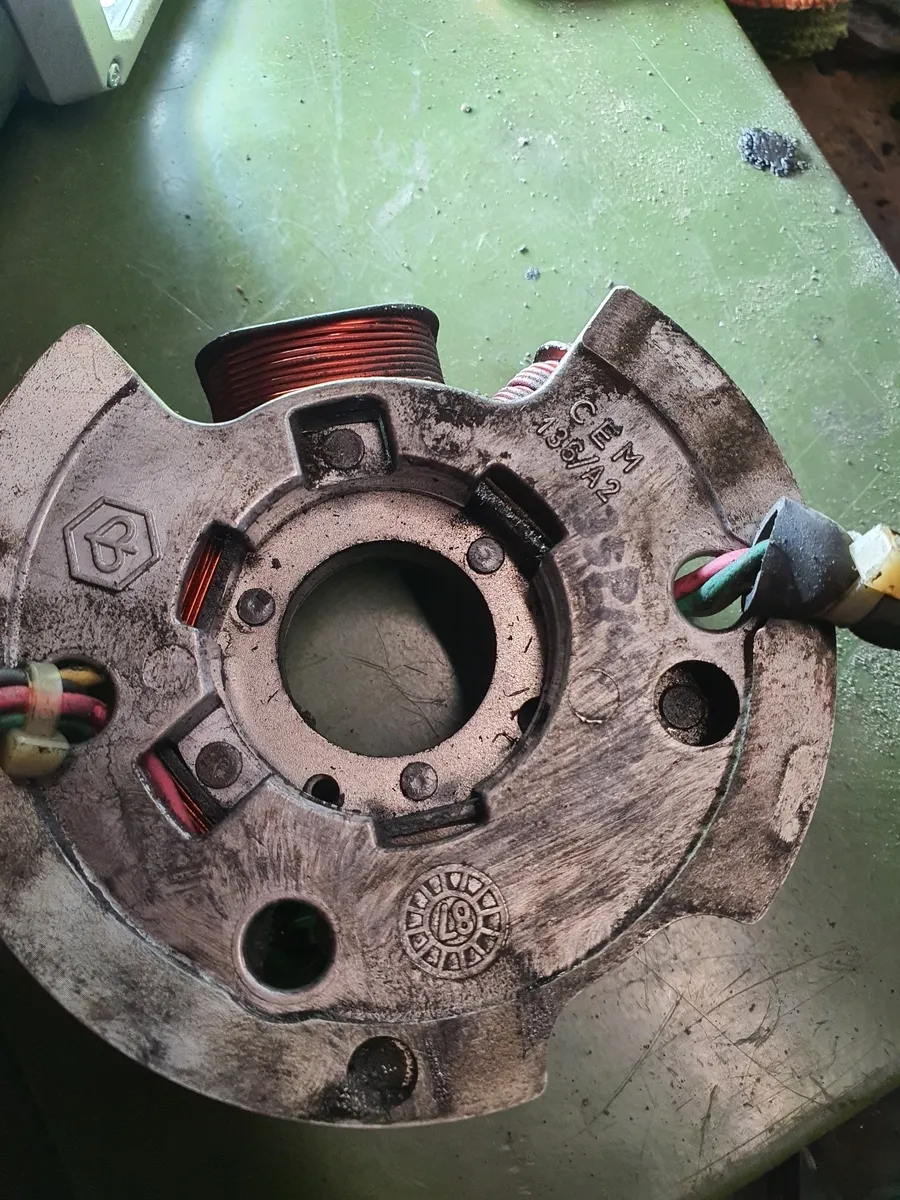

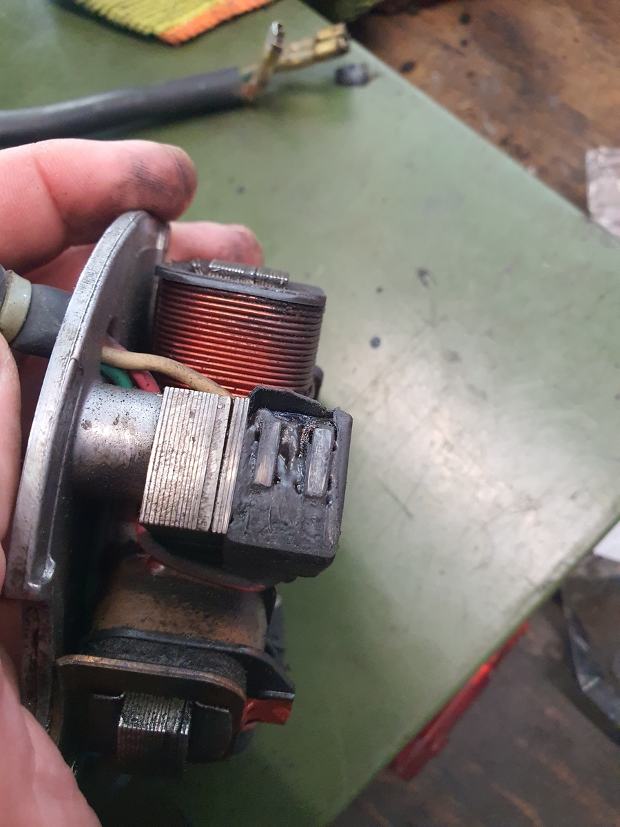

    Motor zerlegt - und hier kommen Fragen auf:
    Ich tausche doch nicht alle Lager - die Lager scheinen okay und irgendwo muss mal gut sein. Großer Fehler?
    Zylinder und Kolben zeigen leichte riefen, find ich aber okay. Wo setzt man die Grenze in Anbetracht das sie selten sind?
    Zündgrundplatte/Lichtmaschine/Stator, wie auch immer das korrekt heißt ist hinüber. Sie lief zwar noch vor Demontage, aber sie ist verschmort, verschmolzen und muss irgendwie auf Kollision gelaufen sein. Die scheint es aber nicht mehr so easy zu geben? Ich habe eine PK 50 XL Automatik Elestart Bj. 88. Könnt ihr mir hier verraten ob es die als ganzes gibt, oder die Einzelteile zum Löten oder muss ich was gebrauchtes suchen?
    Danke euch!

    • June 8, 2023 at 00:11
    • #26
    Moin.
    Die Lima ist reparabel.
    Da gibt es scheinbar einen Kurzschluss zu Masse.
    Grüße Mario

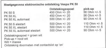

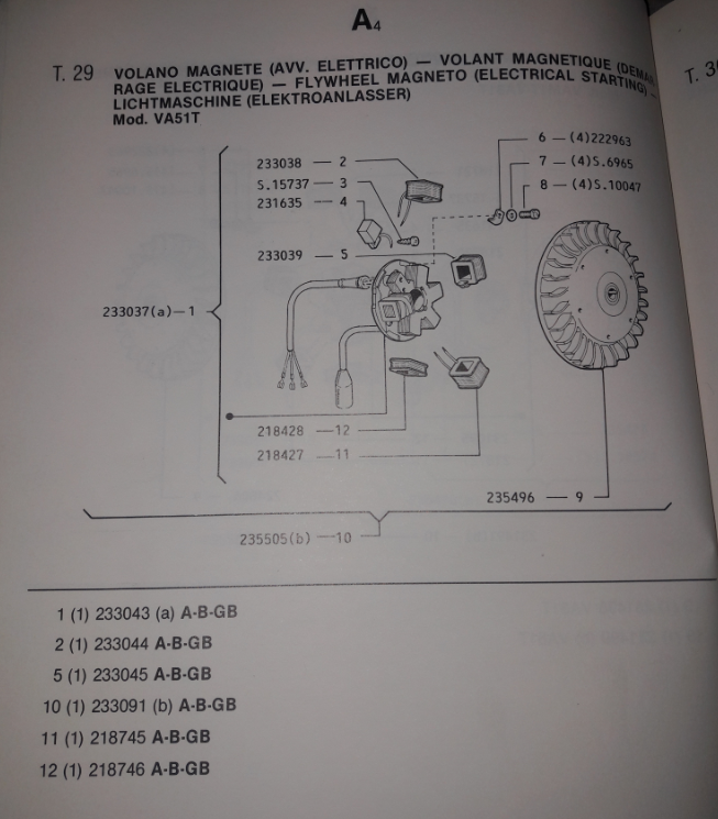

    Zwei Nachfragen hierzu:
    In den Stromlaufplänen sind unterschiedliche Pick-Up Widerstandswerte für Elestart und/oder Automatik angegeben. Wie ist das zu verstehen, bzw. wieso passen dann die PickUps vom Schalter für Automaten? 56Ohm zu 90Ohm
    Eine evtl. dumme Nachfrage zu den Bauteilnummern der Spulen - in der geteilten Doku gibt es die Sachnummern direkt an der Explosionszeichnung, sowie die Ergänzung mit dem Hinweis A-B-GB. Wofür stehen die Bezeichnungen und nach welcher Nummer muss ich konkret suchen, falls ich Spulen ersetzen möchte? DANKE im Vorraus!

    • June 9, 2023 at 15:27
    • #30
    Keine Ahnung was die da wollen.
    Pickup 100 plus minus.
    Je höher je schlechter
    Erregerspule 500 plus minus
    Je niedriger je schlechter
    Lichtspulen ~ 0.08
    Batteriespulen ~ 0.05
    Pickup definitiv erneuern.
    Das andere erst durchmessen und Testlauf ob alles geht.
    Also Licht und Ladeleistung.
    Die Spulen gibt's nur schwer bis gar nicht zu kaufen.
    Von Schaltvespa passen nicht

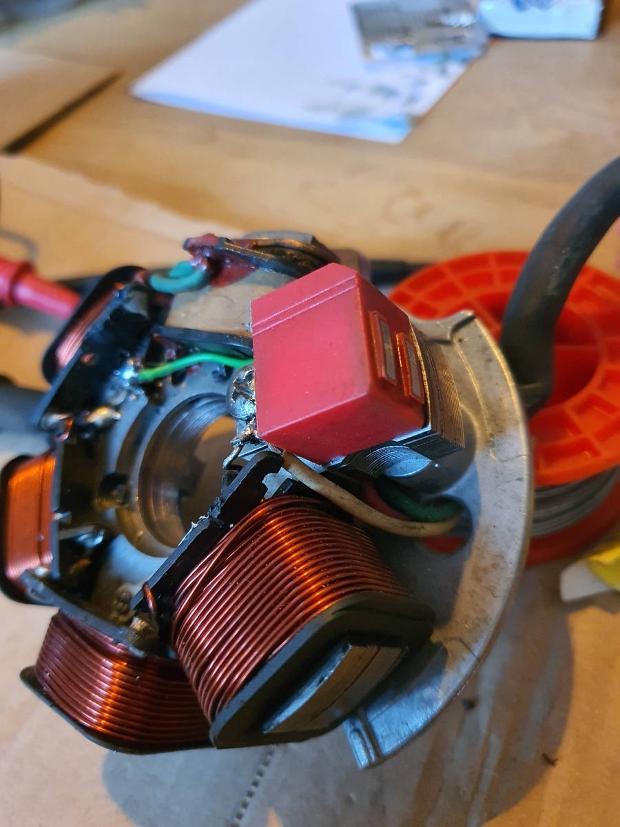

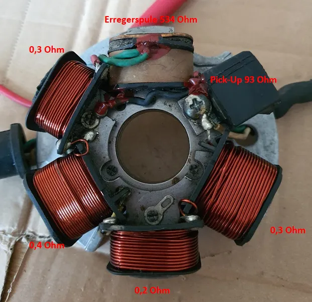

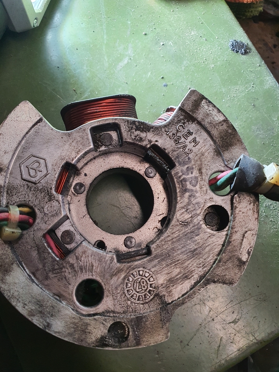

    • July 17, 2023 at 20:12
    • #35
    habe meine ZGP nun überholt und einen neuen PickUp eingesetzt - siehe Bild.
    Ich habe die ZGP auch durchgemessen und kann ansonsten keinen Defekt feststellen - allerdings weichen meine Spulenwiderstände von den hier genannten werten ab. Liegen alle so um die 0,4 Ohm - also eine 10er Potenz höher. Was mag das bedeuten? Habe euch meine Messwerte mal an das entsprechende Foto gepinselt.
    Grund für die ganze Aktion war ja eine verschmorter Pick-Up sowie eine leicht schmorige Spule. Ich würde jetzt einfach mal davon ausgehen, dass ein begabter Vorbesitzer die Geschichte nicht ganz zentrisch montiert hatte?
    Man muss dazu sagen, dass vor der Demontage die Elektrik einwandfrei funktioniert hat und der Motor (schlecht) lief.
    Danke für euren Input und Grüße
