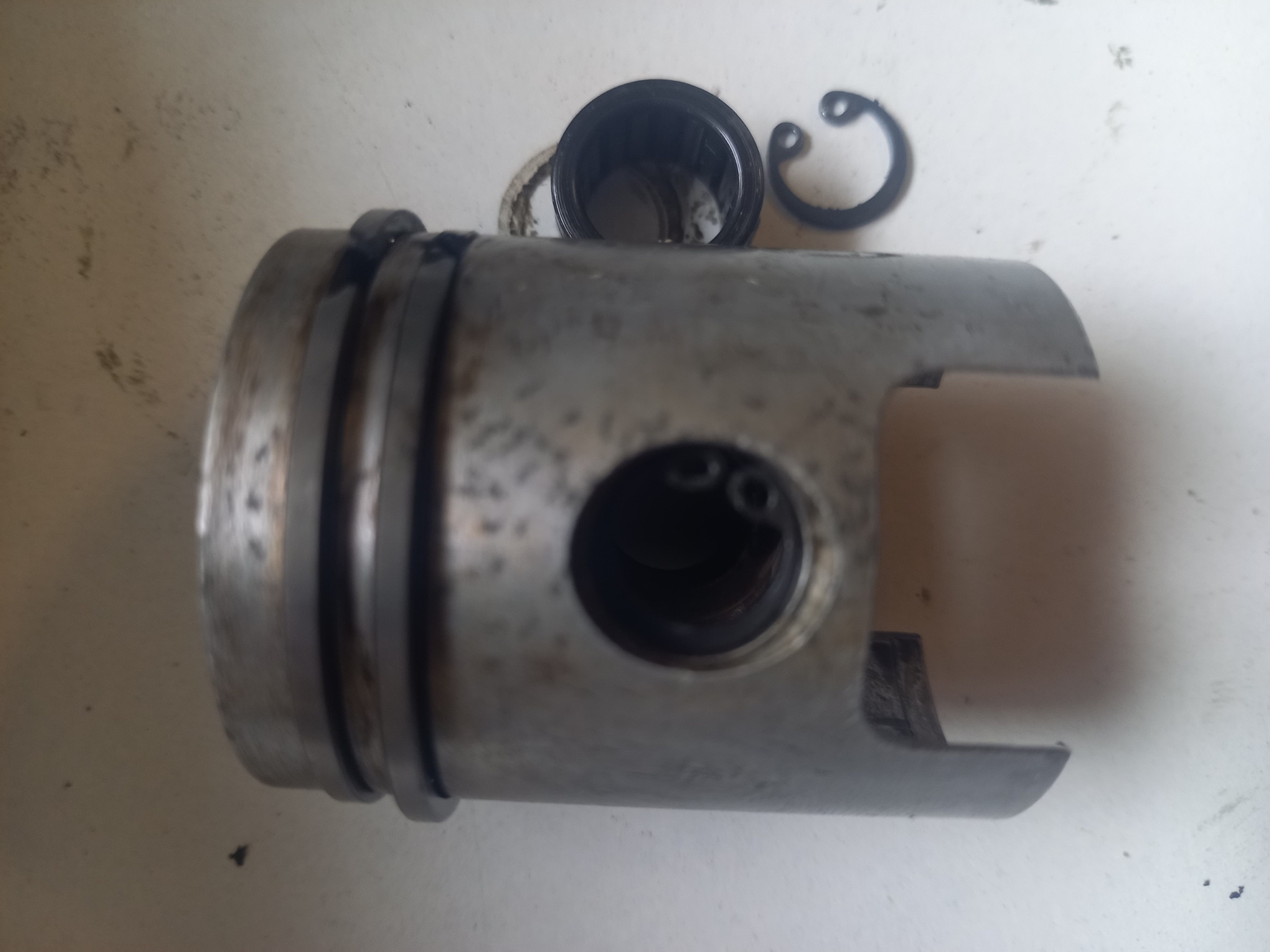

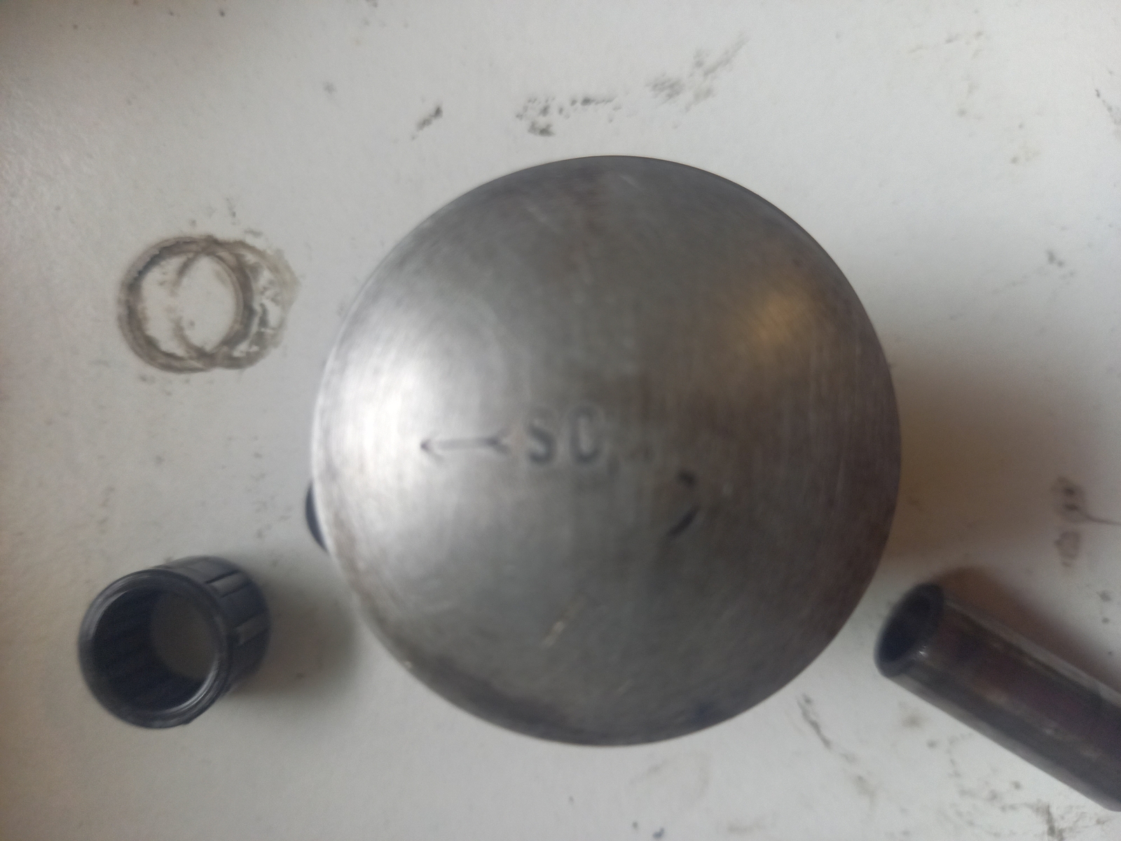

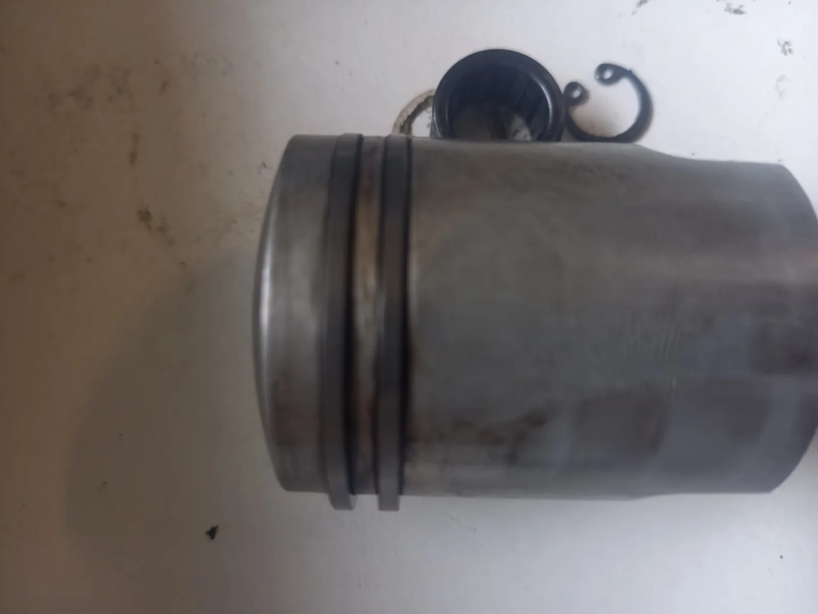

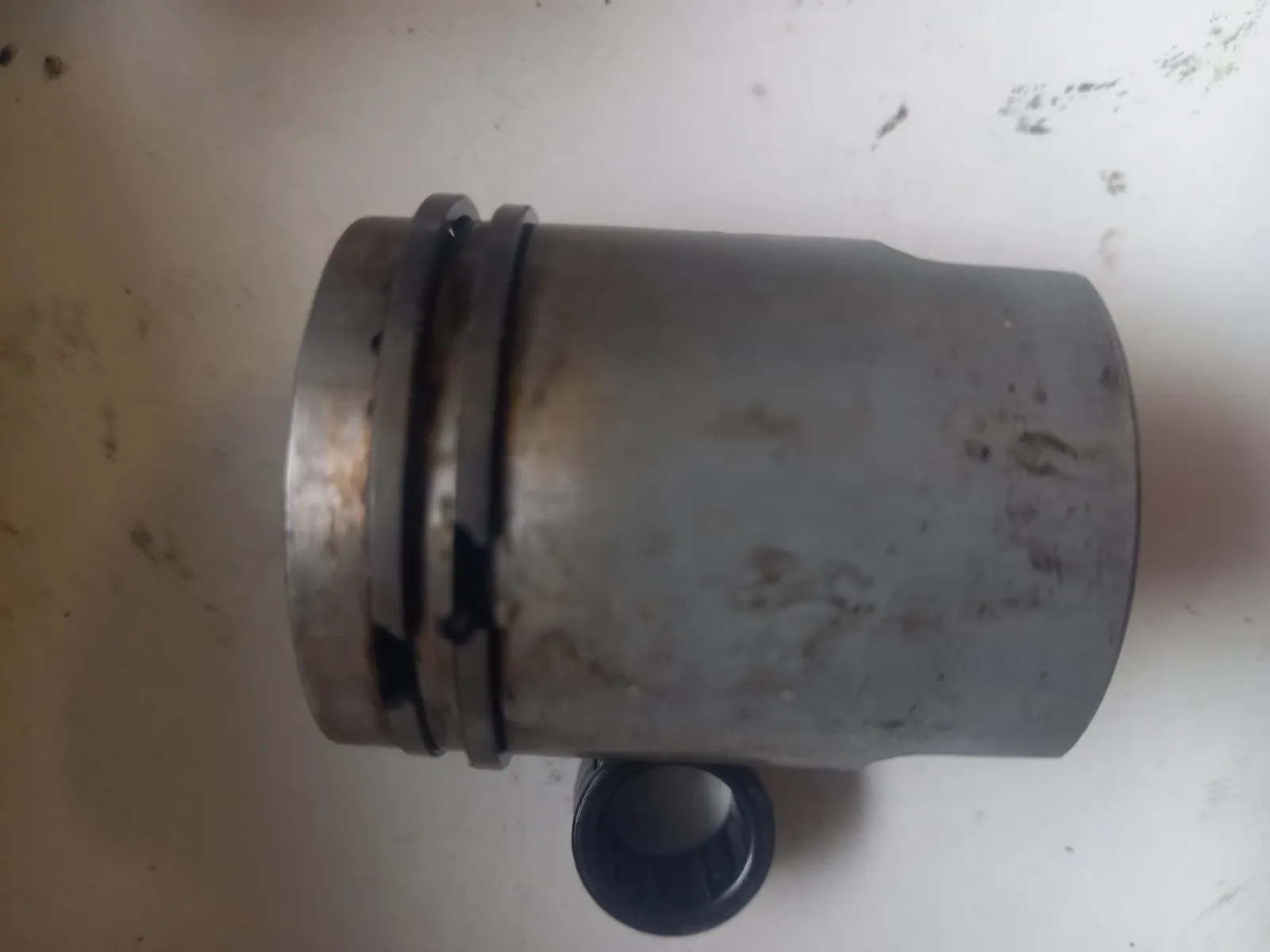

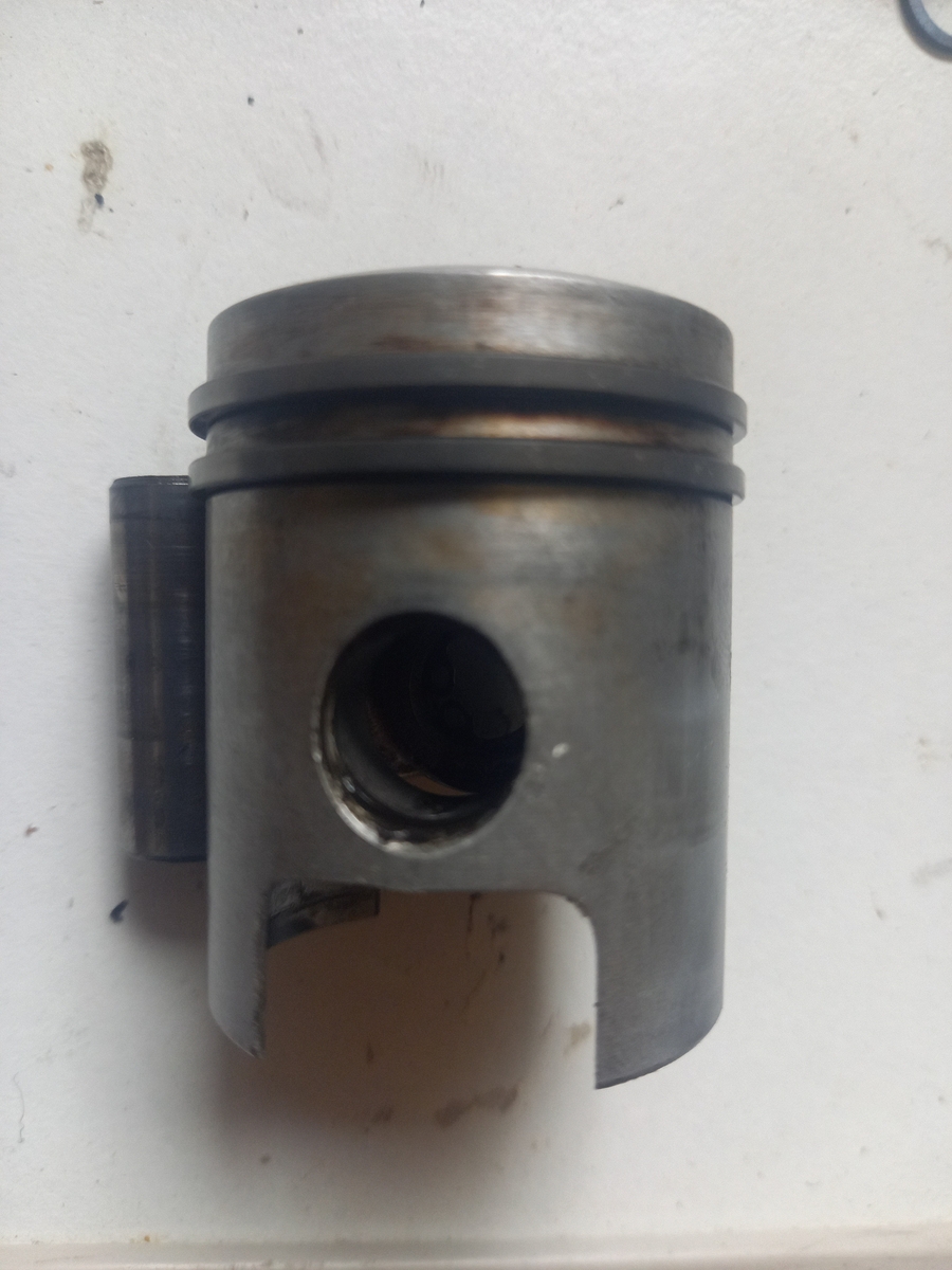

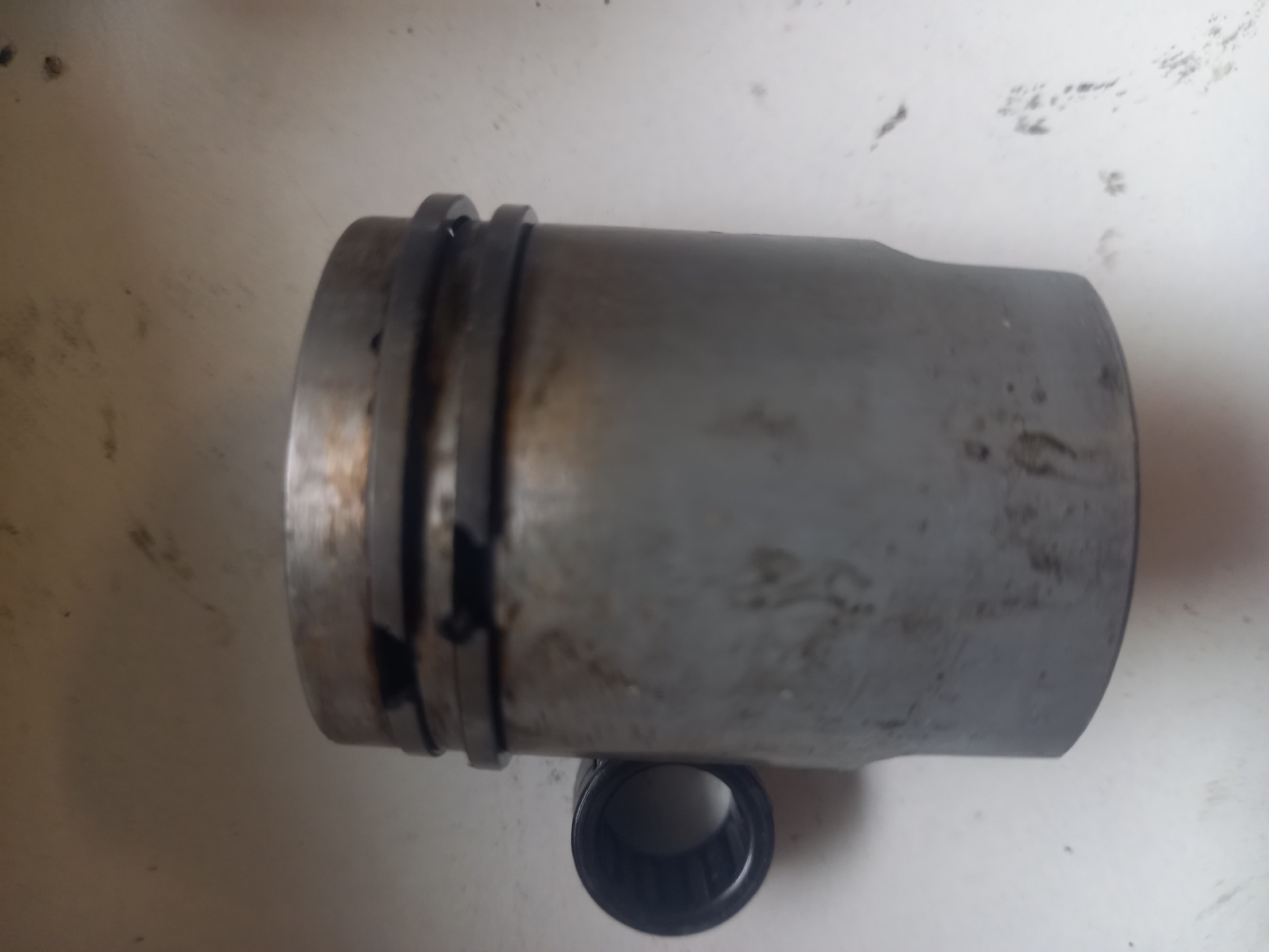

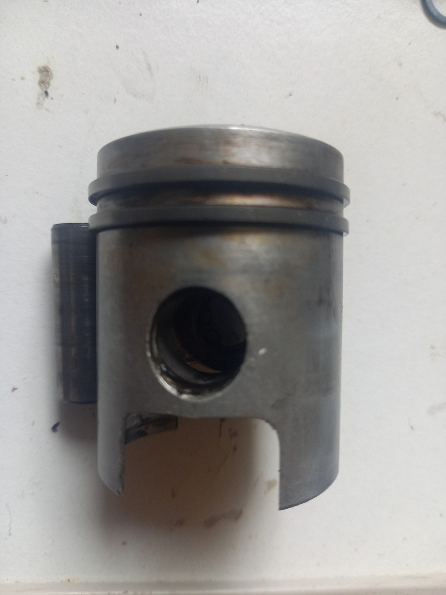

    Mach mal bitte ein scharfes Bild vom Kolben.
    Oben und Seiten.
    Danke

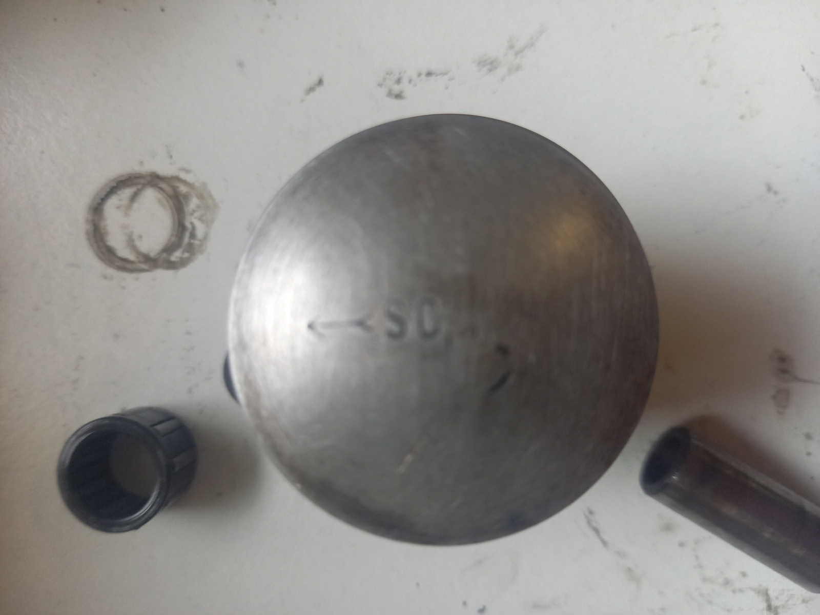

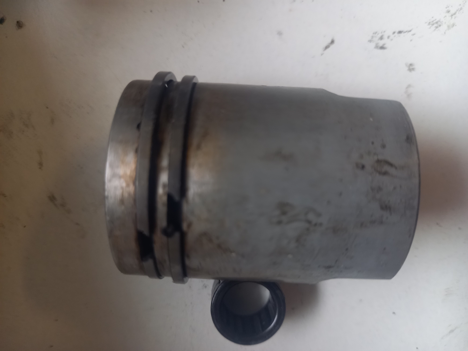

    Hallo, Anbei die Bilder von oben und alle vier Seiten Grüße Kurt

    Du kombinierst einen 49 cm³ Originalzylinder mit einem 16/16er - warum ?
    Und ich habe inzwischen die Befürchtung, dass die Ursache dafür, dass der Mptpr nicht läuft, ganz wo anders zu suchen ist als bei
    "Öl im Ansaugrohr".

    Die gab es mit 16.16, aber auch mit 16.10. Je nach vorgesehener Geschwindigkeit.
    Der Kolben und die Ringe sehen nicht mehr ganz taufrisch aus. Ich tippe, die Zylinderlaufbahn auch nicht mehr... mindestens die Kolbenringe sollten neu. Und der Zylinder mal nachgehont werden. Oder gleich einen neuen Zylindersatz besorgen.
