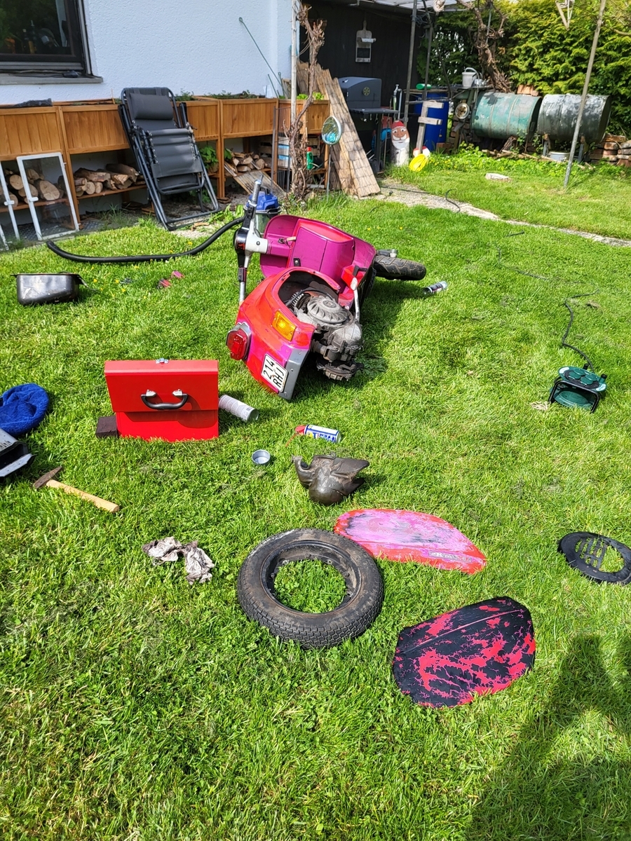

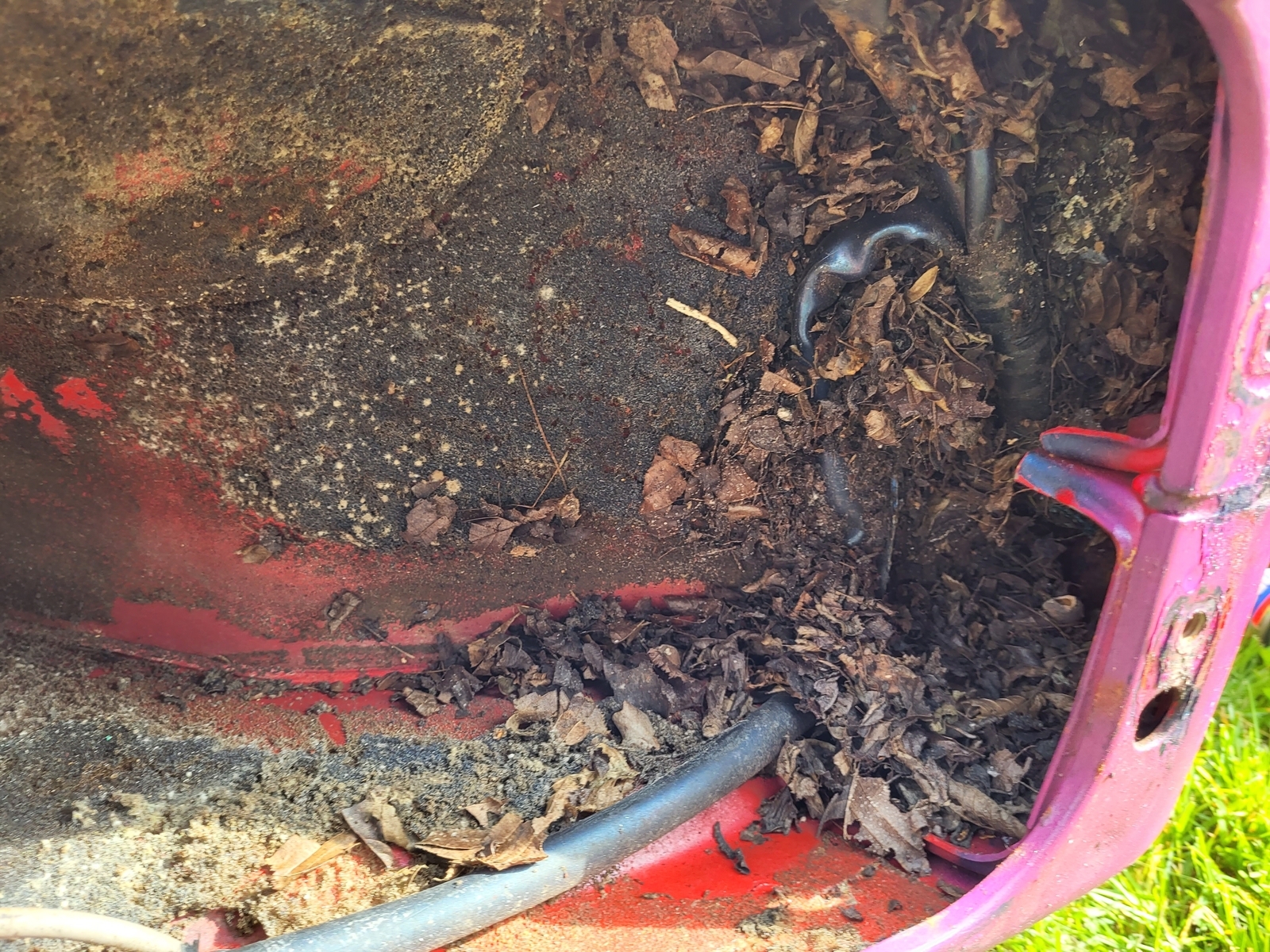

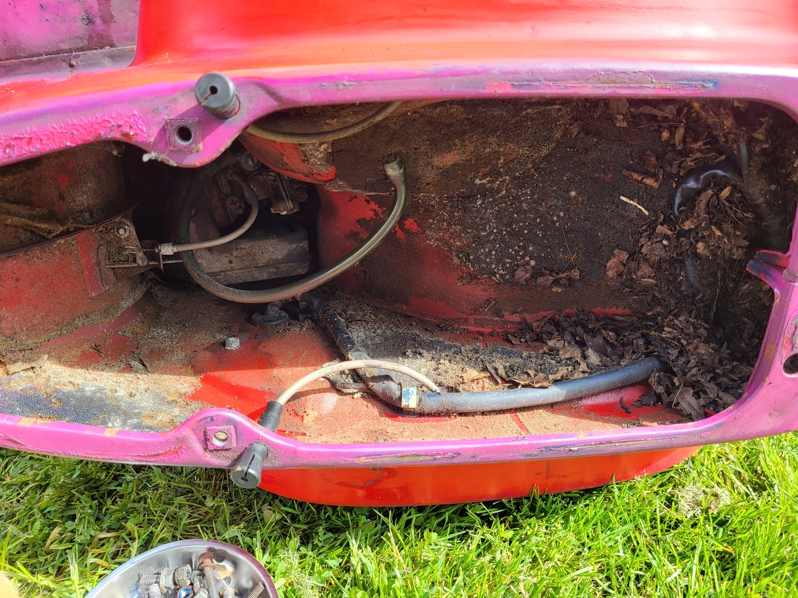

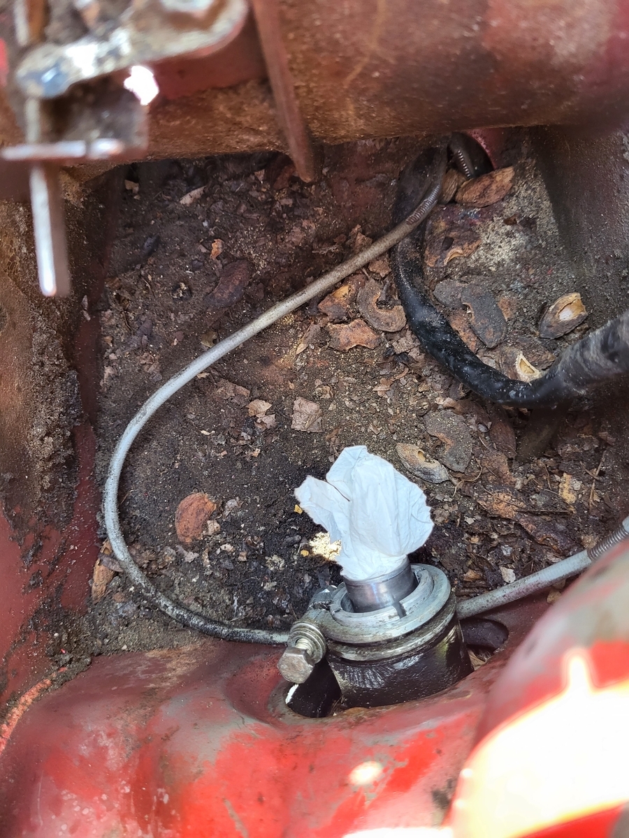

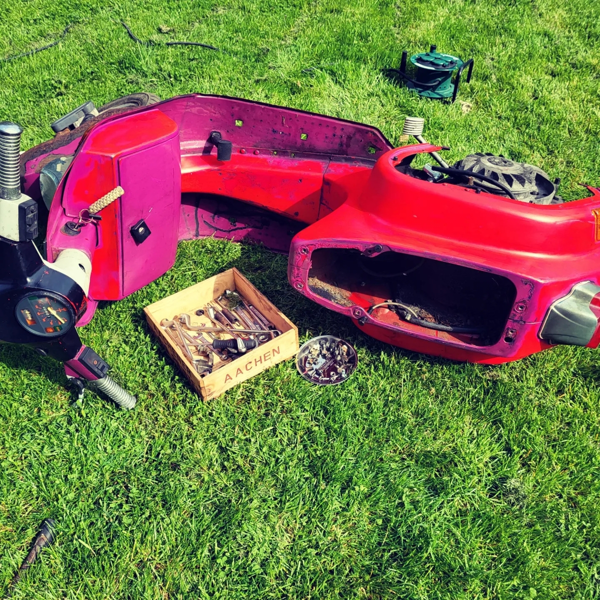

    Heute habe ich einmal aktiv die PK zerlegt.
    Der olle Seitenständer ist jetzt abmontiert. Bei der Gelegenheit gleich mal den Boden auf Rost gecheckt. Da war kaum was. Alles abgeschmirgelt und sauber gemacht und neu lackiert. Und den Vergaser habe ich unter dem Tank gefunden. Ist das bei der PK so üblich?
    Was ich noch gefunden habe ist ein Haselmaus Nest. Die Maus ist aber zum Glück schon ausgezogen 🤣
    Natürlich alles schön sauber gemacht. 😇
    Morgen baue ich den Vergaser mal aus.

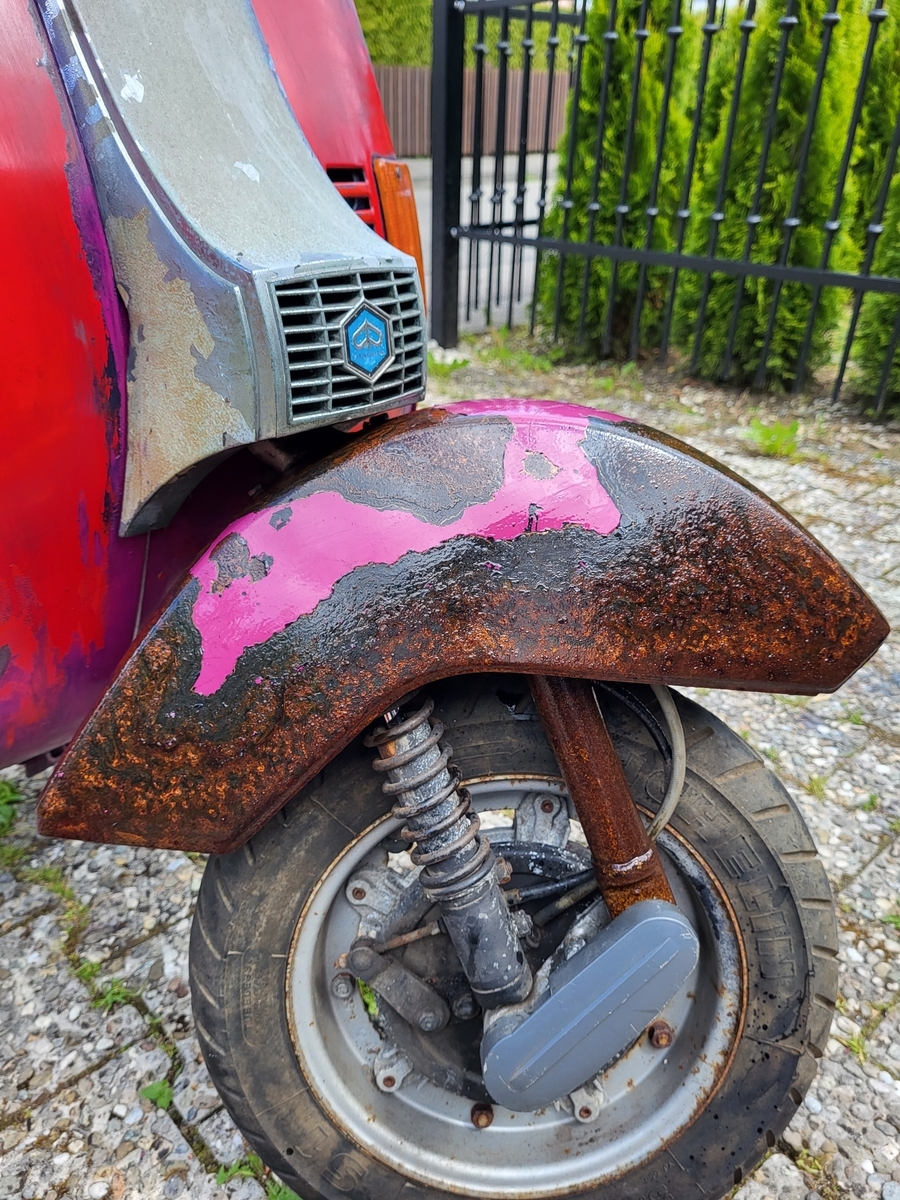

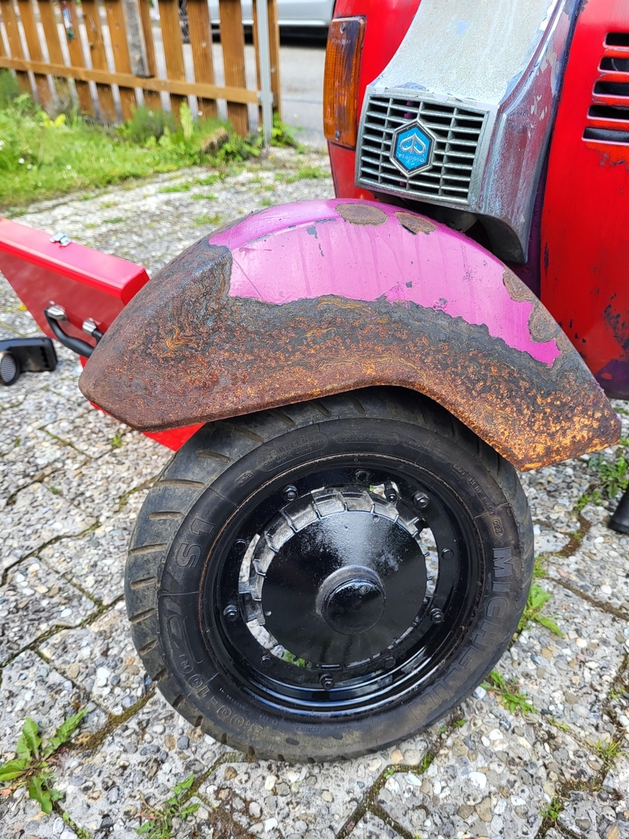

    So, hab den Vatertag genutzt und habe etwas an der Familien Vespa geschraubt.
    Als erstes habe ich den Vergaser ausgebaut, was nach ca. 25 Jahren das erste Mal war. Dementsprechend fest war der. Aber jetzt habe ich Gewissheit, es ist ein Delorto SHB 16 15 f
    Jetzt kann ich den Innenraum noch professionell reinigen, natürlich habe ich vorher noch den Ansaugstutzen mit etwas zugestopft.
    Im Anschluss habe ich den Rost mit Owatrol behandelt. Das Zeug ist magisch. Ich liebe das Ergebnis!
    Dann habe ich noch die Spur korrigiert, nach einem zum Glück vergeblichen Versuch das Lenkradschloss zu knacken ist die Vespa stark nach Links gezogen. Das war jedoch recht einfach. Jetzt rollt sie brav geradeaus.
    Als nächstes wird der Innenraum gereinigt, Der Vergaser gereinigt und dann das Öl gewechselt.

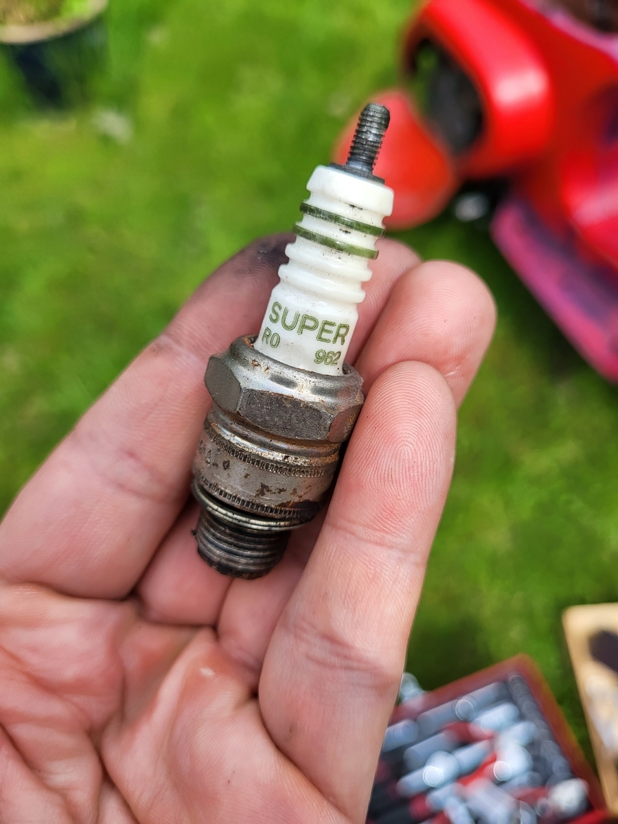

    Ich habe eine Bosch Super R0 962 im Zylinder stecken. Bosch für Roller gibt es nicht mehr. Was ist jetzt die richtige Alternative? Im Netz finde ich nur Tabellen, die ich nicht verstehe...
    3,969
    21,404
    3,470
    • May 23, 2023 at 08:17
    • #72
    NGK B8HS

    oder Bosch W3AC
    Entspricht laut Google einer NGK B8HS
