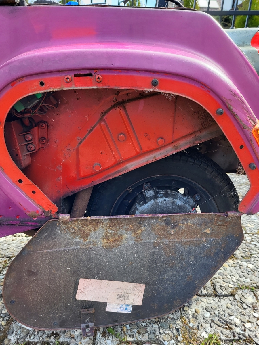

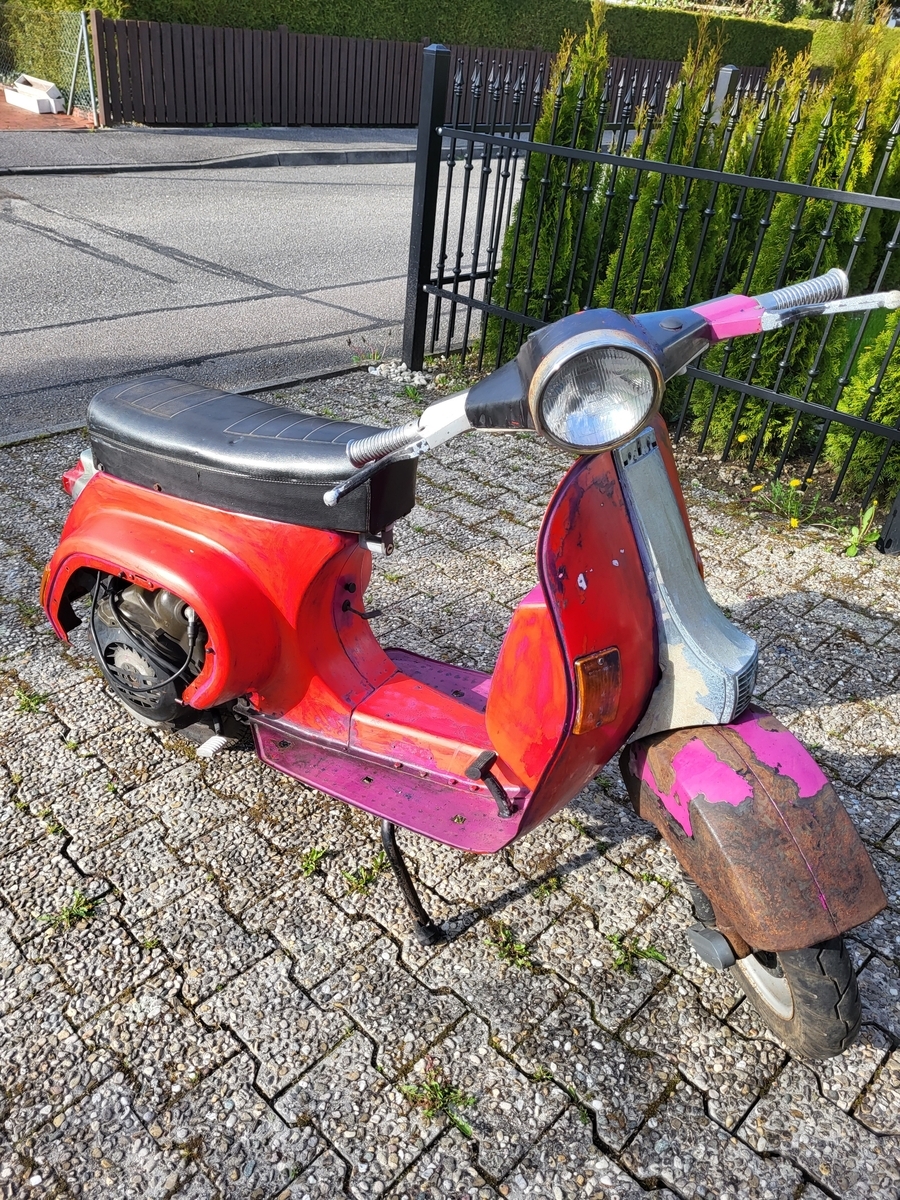

    habe gesten noch mal mit wd40 gesprüht wie ein wilder und es einziehen lassen. Heute früh ging es anstandslos auf :-8
    Erste positive Überraschung, im Tank ist kein Rost, nichtmal unter der Sitzbank!

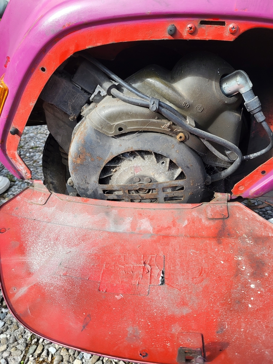

    Hier Bilder, wie es unter den Backen aussieht:
    Und noch etwas, ich würde sagen, Motor ist nicht fest:
    20230422_103340.mp4
    Zündfunken konnte ich nicht feststellen. Aber kann alles mögliche sein.
    Hat jemand nen Tipp, wie ich die Plastikabdeckung über dem Zylinder abbeckomme?

    • April 22, 2023 at 12:24
    • #48
    Schrauben vorne und links lösen, auf der Rückseite sollte auch noch eine Schraube sitzen. Dort ist die Lufthutze auch noch befestigt

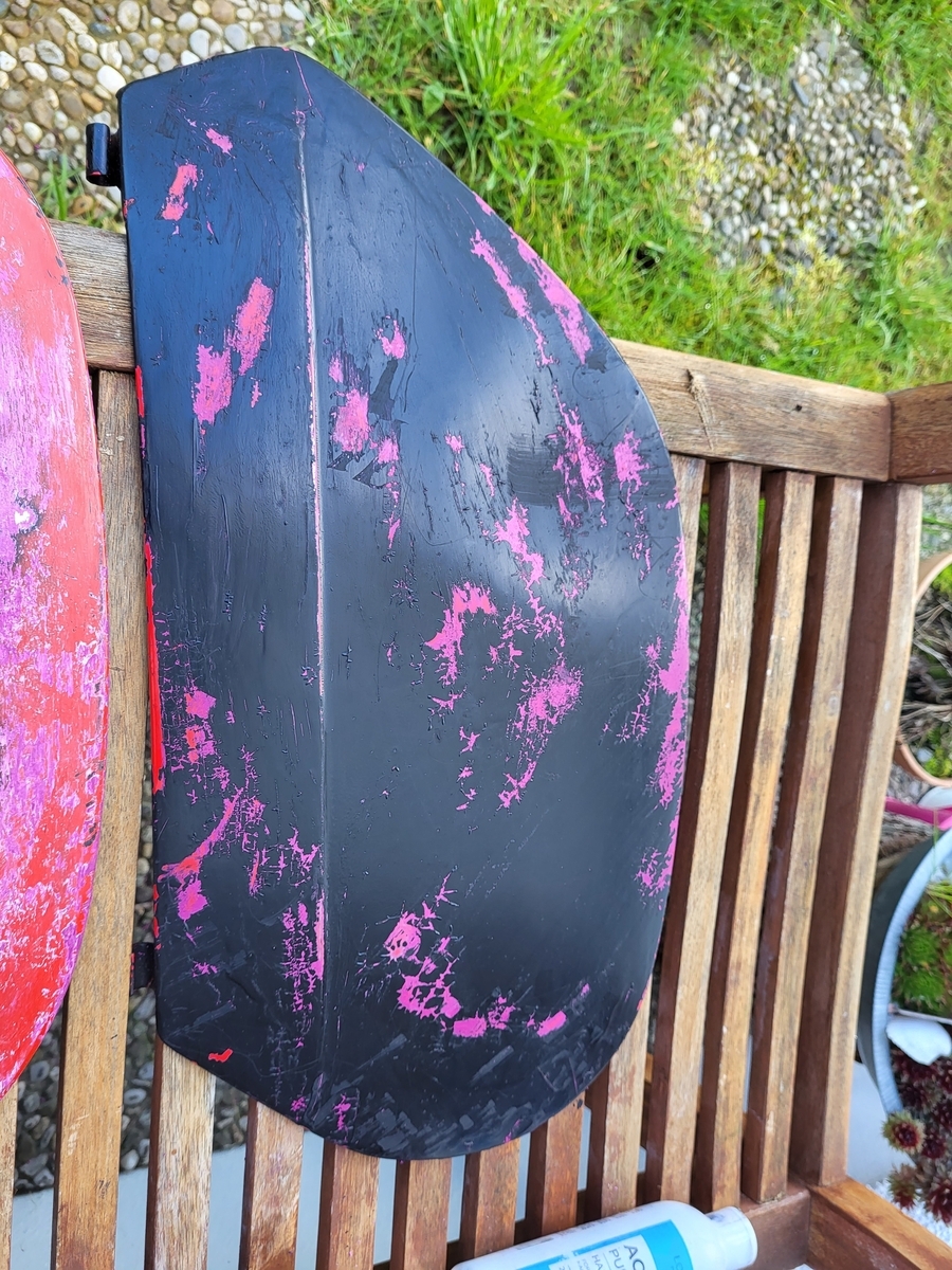

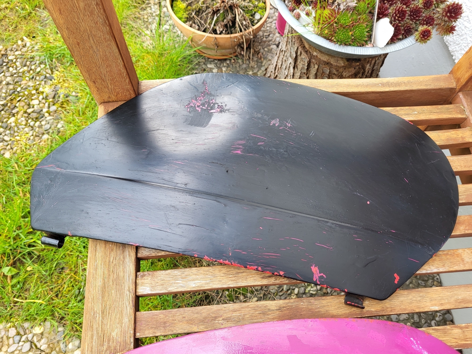

    kleines Update:
    Habe heute angefangen, den Originallack freizulegen.
    Nach einer Flasche Aceton
    Das Schwarz ist gefühlt ein Meter dick, und da drunter ist dann noch Pink bevor das Orange kommt...
  • NekoNeko
    88
    748
    127
    Altdorf bei Landshut
    PX 80 e lusso, PK 50 XL
    mal sehen :)
    • April 29, 2023 at 14:16
    • #53
    und weiter ging es:
    Jetzt erstmal pause, bin von den Aceton Dämpfen völlig besoffen...

    • April 29, 2023 at 17:11
    • #54
    Bei allem Respekt über deine ausdauernde Arbeit beim entlacken :thumbup: top-) ! Wäre es nicht besser, du würdest den Roller erst zerlegen, dann Sandstrahlen und den original Lack dann auftragen lassen!?! ... Der linke Seitendeckel ist schon ein Reproteil und der Kotflügel auch... Die obere Lampenabdeckung genauso , alles andere sieht auch nicht mehr Lackmässig so toll aus(finde ich persönlich halt so) :-3 . Dann müsste die Gabel, Felgen und Ständer entrostet werden und alles neu gelagert... Da wäre die Zeit meiner Meinung doch viel besser angebracht ,oder ?
    Bin mal gespannt wie dein Projekt sich entwickelt :-2 !
