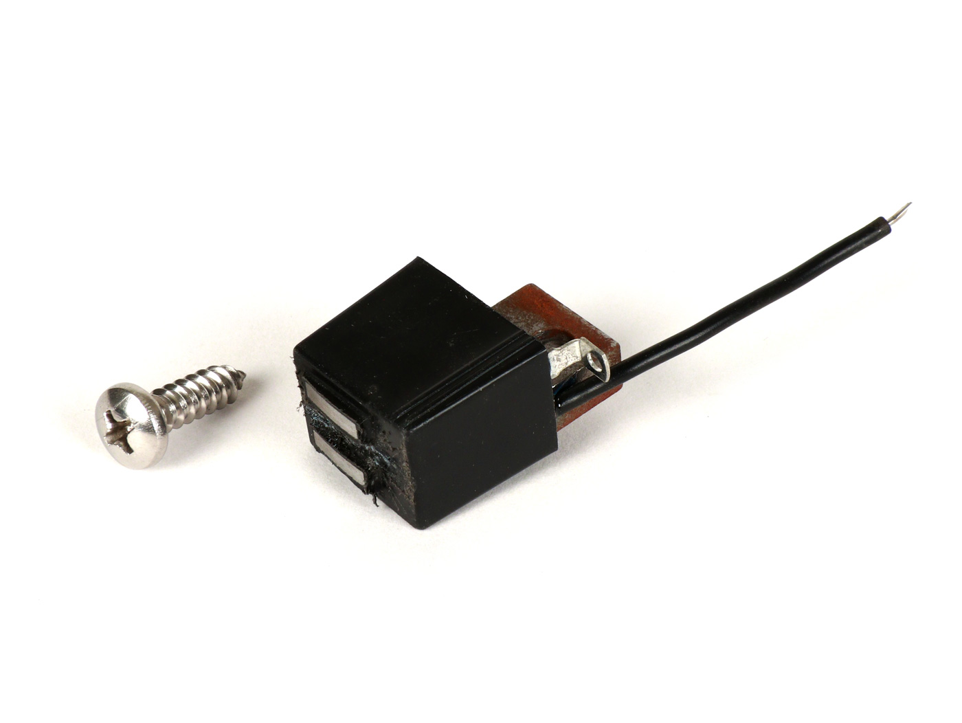

    Da denke ich nicht mal großartig nach !
    Eine neue ZGP von BGM kostet knapp € 90 und die beiden Teile ohne Arbeitszeit um die € 50 (oder auch mehr)
    ....du bist ja der Verfechter der original Ducati Teile ;)
    Pickup -PIAGGIO (Ducati)- Vespa PX, PK XL, Cosa, Lambretta (e-Zündung)
    Pickup für elektronische Zündungen. Paßt für alle elektronischen Vespa PX und PK XL Zündungen ebenso wie für die elektronische Zündungen der…
    www.scooter-center.com
