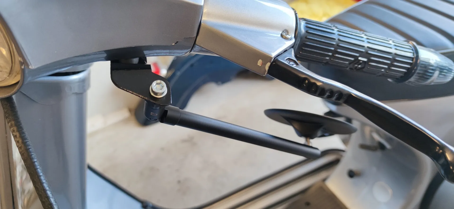

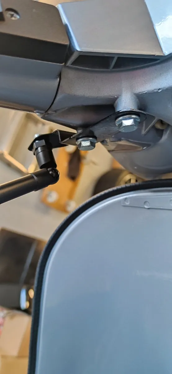

    Einen ordentlichen Spiegel habe ich ebenso verbaut.
    Mal schauen wie lange der selbst gedengelte Spiegelhalter hält! :-4

    Das Problem dürfte eher die Vibrationen sein die ein Sehen ziemlich behindern können.

    Ja, bei dem dünnen Blech kanns mühsam werden...

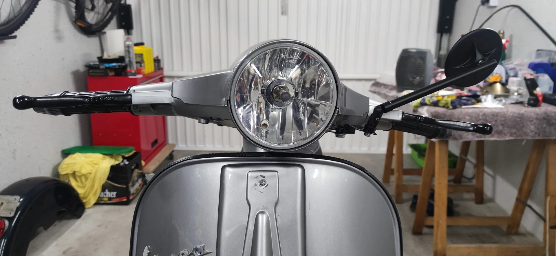

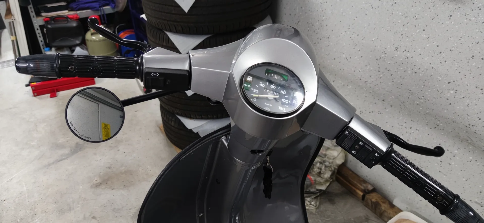

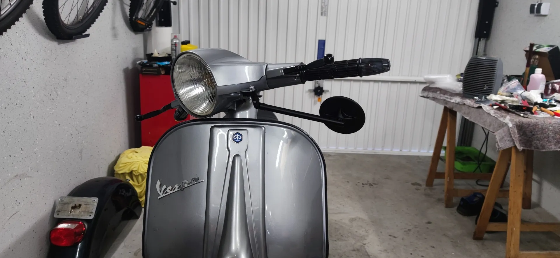

    Habe nun ein Klarglasscheinwerfer eingebaut von der neuen PX. Diese hat eine Standlicht Funktion.
    Hatte der alte Scheinwerfer auch, aber der war mit einem Blindstopfen geschlossen. Muss die PX mit Bj. 85 ein Standlicht haben oder kann ich auch ohne fahren?
    Ist eine blöde Frage aber vorher hatte ich ja auch keine, aber mit dem Klarglasscheinwerfer sieht man halt direkt das dort kein Leuchtmittel verbaut ist.

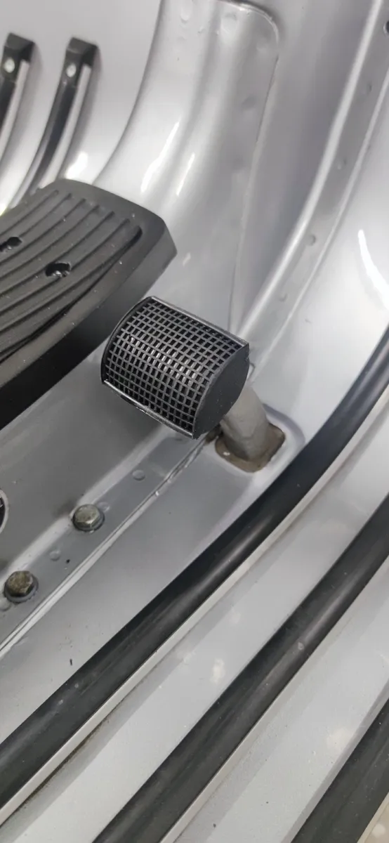

    Achso, habe ihr noch ein neues Bremspedalgummi gegönnt.
    Ich würde den Stopfen wieder rein machen.
    Wenn Du ne Fassung mit Leuchtmittel verbaust, muss das auch funktionieren.
    Aber Standlicht ist meines Wissens nicht vorgeschrieben.
    Da Du eh mit Abblendlicht fahren musst, fällt der Stopfen doch nicht auf.

    Standlicht macht ohne Batterie keinen Sinn da es im Stand ja nicht gehen würde und sobald der Motor läuft leuchtet ja das Fahrlicht. Wenn aber eine Glühlampe verbaut ist, muss die auch funktionieren. Ich würde daher eher den Stopfen wieder reinmachen oder die Standlichtbirne ans Fahrlicht mit anschließen.
    Ich persönlich finde übrigens den Klarglasscheinwerfer nicht zu old school look der Vespa passend, was die Sicherheit und Ausleuchtung angeht aber natürlich um Welten besser.
