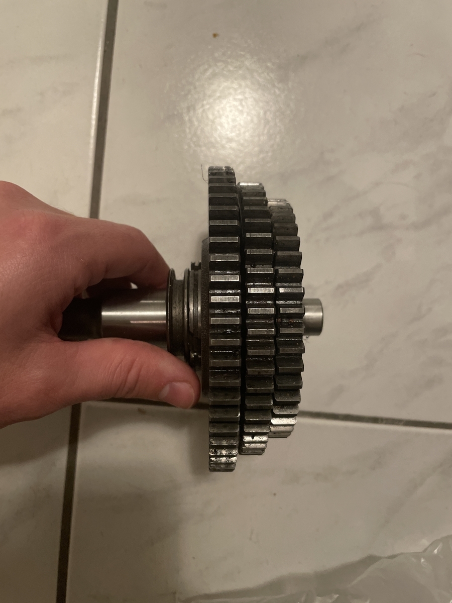

    Jetzt hab ich mir das Ganze mal genauer angesehen. Gangräder mit folgender Zähnezahl:
    60,54,47

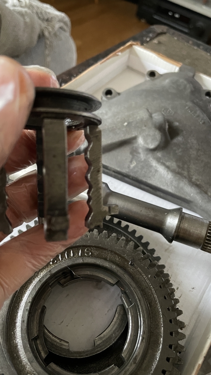

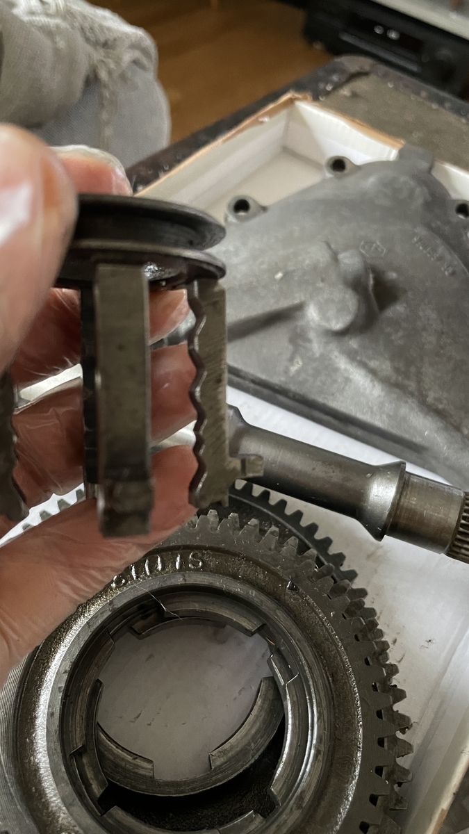

    Hier die Schaltklaue:
    Die ist doch für 4 Gänge oder?

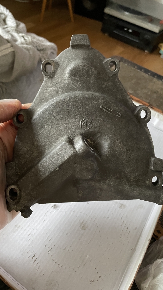

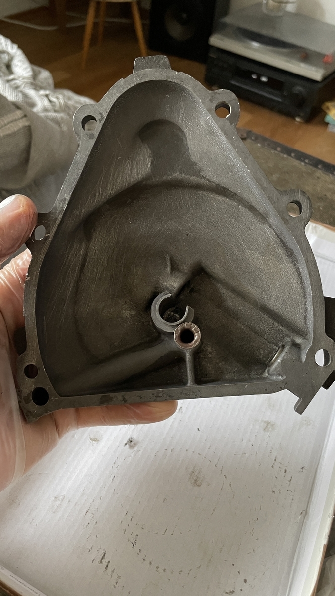

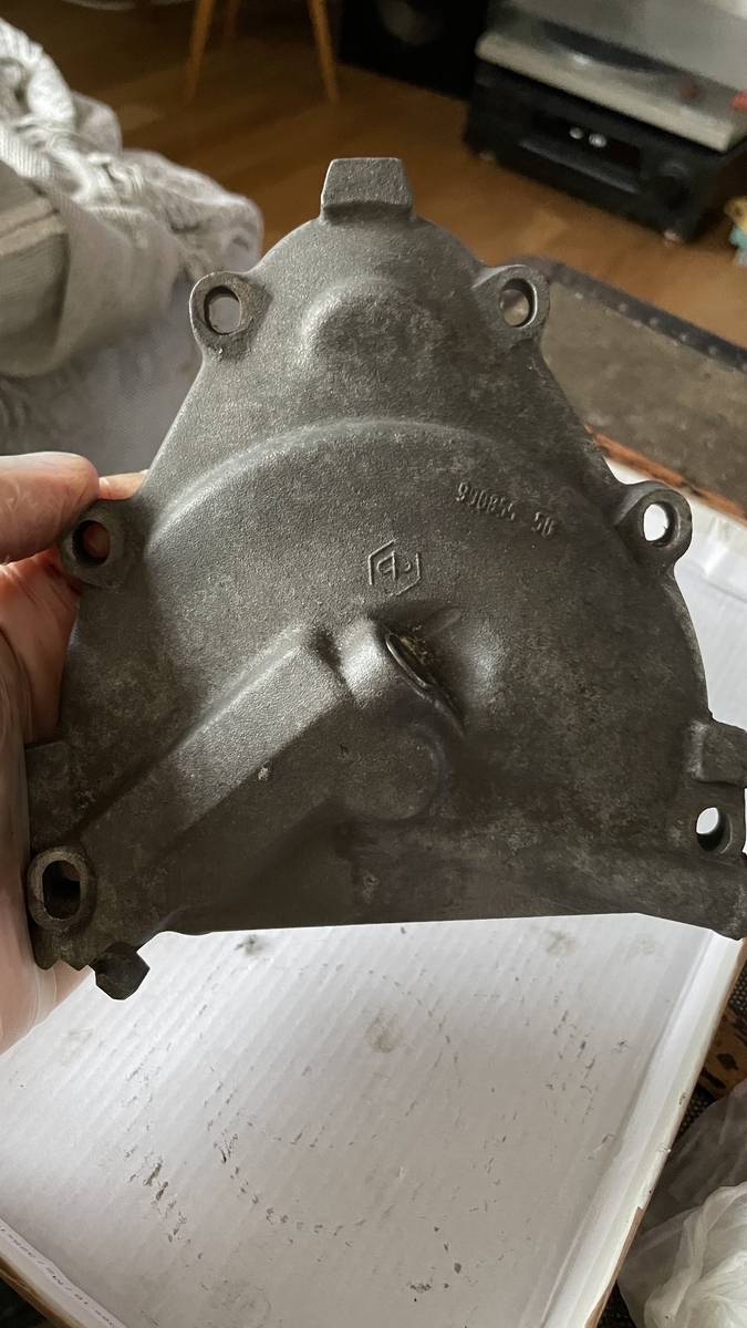

    Kupplungsdeckel:

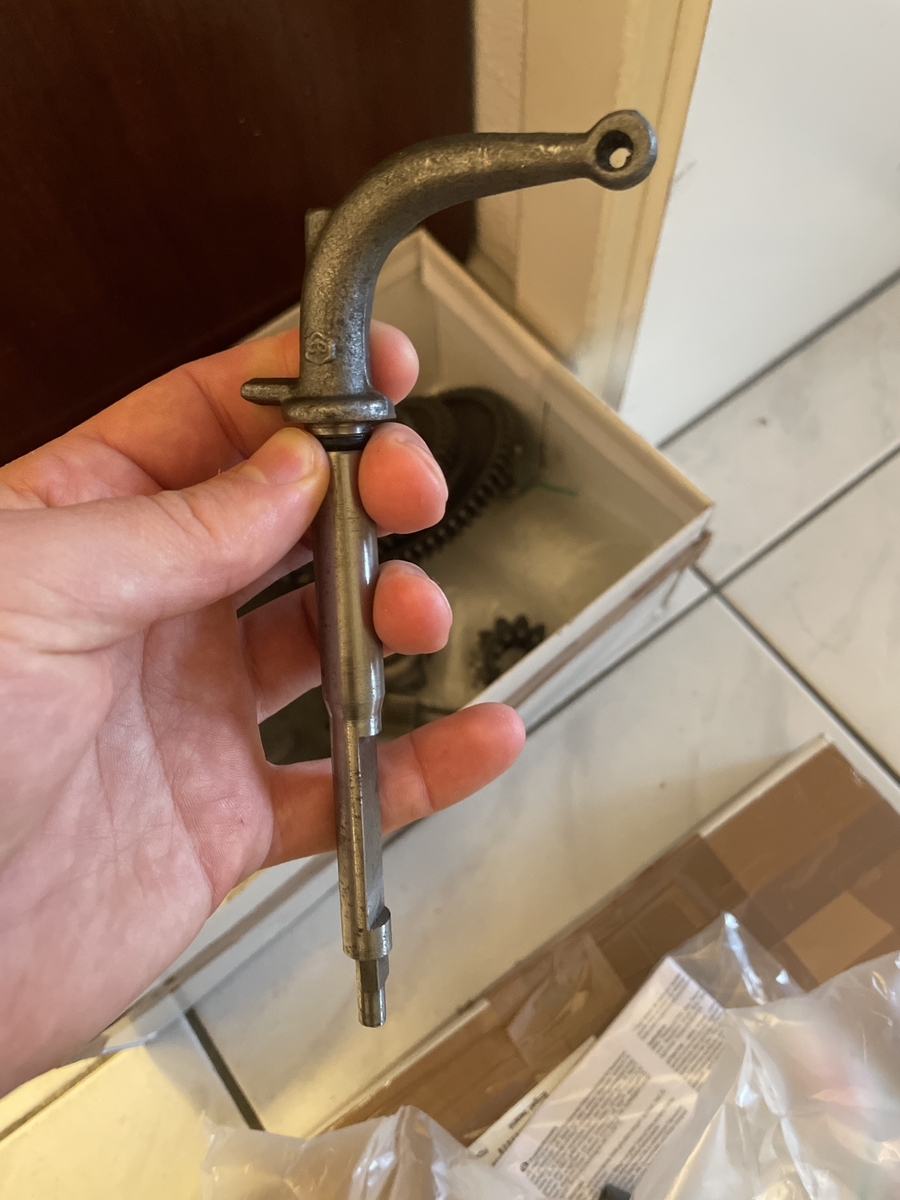

    Ist der von einer PK50? Der Hebelarm der mit im Paket war passt nicht durch das loch in den Kupplungsdeckel ….
    Hab das Gefühl da Stimmt etwas vorne und hinten nicht. Kann mich bitte jemand aufklären was ich hier hab?

    Schaltklaue und Nebenwelle sind von nem 4-Gang Getriebe, Deckel auch Smallframe, das passt soweit.
    Die Gangräder sind wie Du richtig recherchiert hast von nem 3 Gang Getriebe und der Kupplungshebel gehört zu nem PX-Kupplungsdeckel , passt also auch nicht.
    Alles in allem hat dich da einer zu 50 % übern Tisch gezogen ...

    Viel Hilfe kannst du von mir nicht erwarten. So weiß ich nicht einmal, ob die Nebenwelle ( Tannenbaum) eines 3-Gang-Getriebes vier Festräder hat wie die auf deinen Fotos..
    Das Schaltkreuz ist für ein Vierganggetriebe.

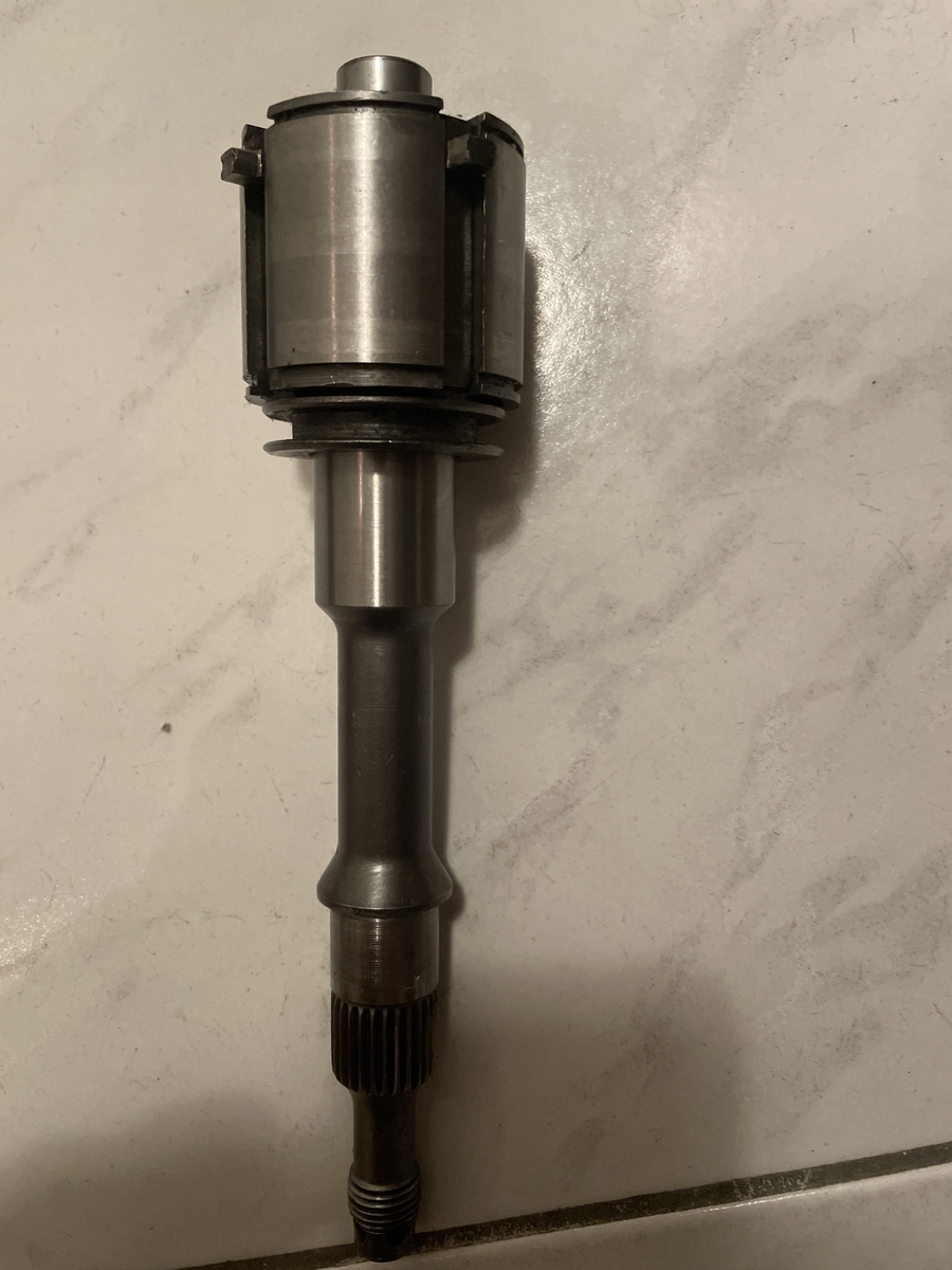

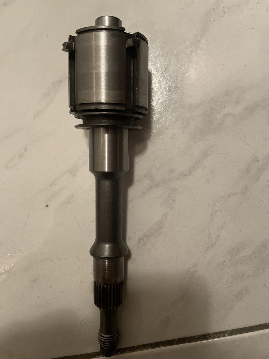

    Hier die Hauptwelle:
    Woher weiß ich ob 3 oder 4 Gang Hauptwelle?
    Da ist schon noch etwas Platz, aber noch ein Zahnrad wird da nicht mehr reinpassen, oder?
    Sieht für mich nach einer 3 Gang Getriebewelle aus. Was denkt ihr?

    • January 12, 2023 at 17:10
    Nebenwelle mit 10-14-18-22 ist 4-Gang sonst wäre es 10-16-22 für 3 - Gang
    Von der Schaltwelle selbst sehe ich kein Foto.
    Sind für 3- und 4-Gang gleich , gibt nur Unterschied PV / V50 und PK

    Kannst du mir auch sagen welche es hier ist? Also würde da tatsächlich ein 4. Zahnrad reinpassen?

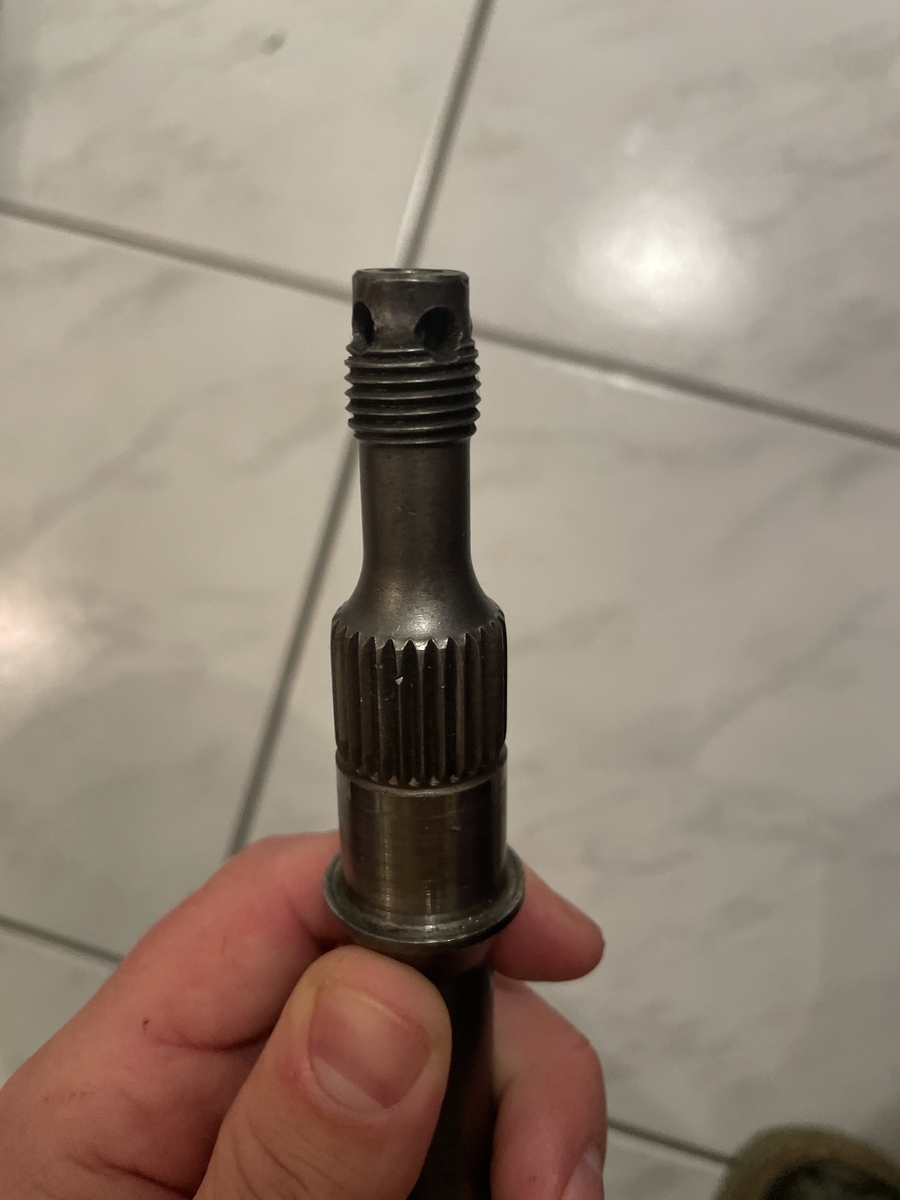

  • edzie

    • January 12, 2023 at 17:55
    So etwa:

    • January 12, 2023 at 20:14
    Das sollte die Welle einer V50 sein

    • January 12, 2023 at 20:15
    Die Gangräder für 4 Gang sind dünner, deshalb passt da eins mehr rein..... Nochmal, die Wellen sind gleich.

  • Fantine
    512
    12,977
    2,487
    Duisburg
    PK 50 XL 2
    • January 13, 2023 at 11:58
    Sorry - ich habe überlesen, dass du ein 4-Gang-Getriebe suchst.
    Wenn MBT recht hat, hast du eine Schaltwelle einer V50, die sich mit drei ( breiteren ) oder vier ( schmaleren ) Losrädern bestücken lässt.
    Nach deinen Bildern hast du eine Nebenwelle mit 4 Festrädern und ein Schaltkreuz für 4 Gänge.
