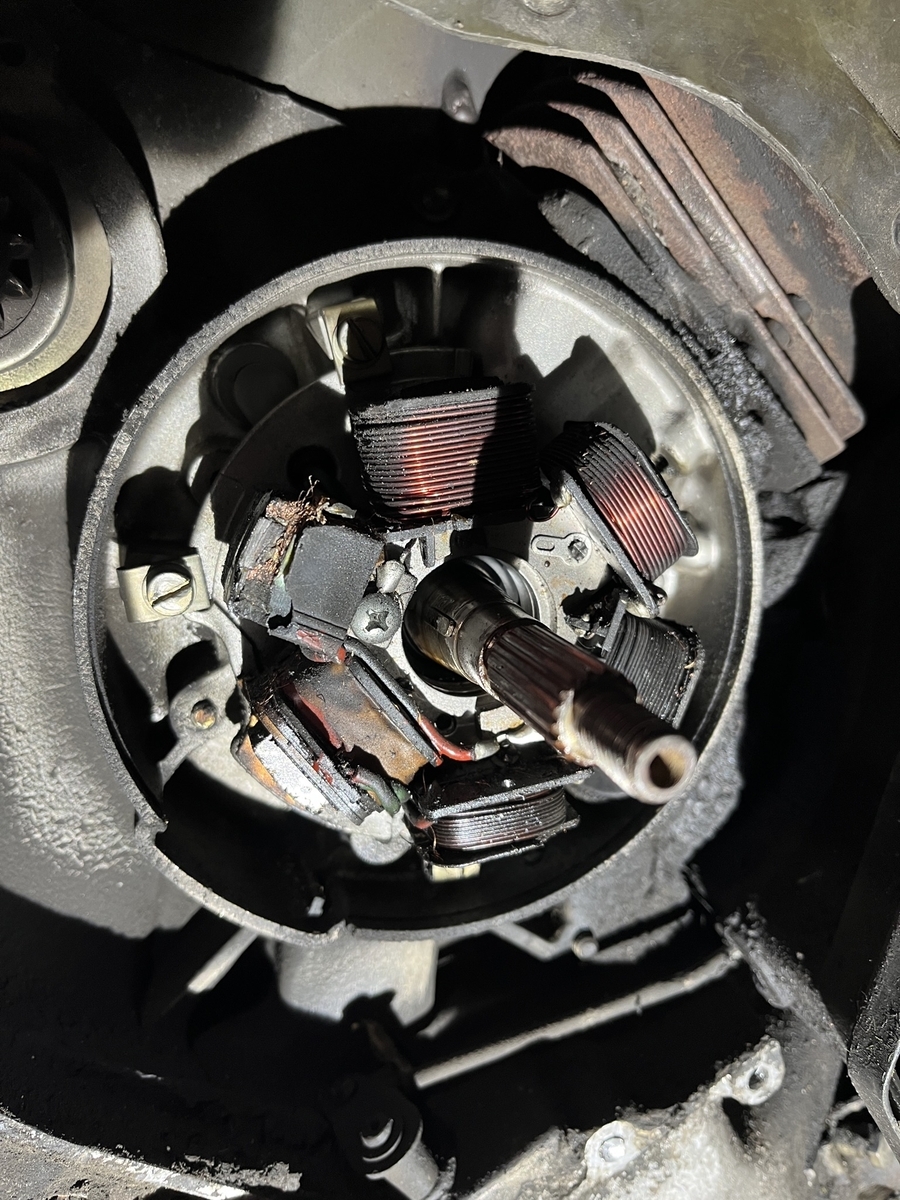

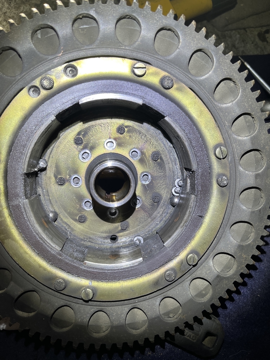

    Moin, nun endlich Zeit gefunden um es genauer zu begutachten.
    Am Polrad sind alle 7 Nieten ab, haben das „Pickup“ an der Zündplatte (hab gerade keinen anderen Namen) zerstört.
    siehe Bilder.
    Kann man das wieder annieten? Oder macht das keinen Sinn.
    Schönen Abend

    • February 20, 2023 at 22:38
    Das kann man reparieren. Hab ich auch schon gemacht.

    • February 21, 2023 at 09:09
    Moin.
    Zur Reparatur des Polrades kann Volker dir bestimmt paar Bilder einstellen.
    Die Lima muss überholt werden.
    Mindestens das Pickup neu.
    Der Rest muss geprüft werden. Ist ja alles schwarz und braun.
    Grüße Mario

    • February 21, 2023 at 18:09
    Hast du dir die Position des Konus gemerkt oder markiert?
    Ich habe die Reparatur mit Schrauben gemacht.
    Gewinde passend geschnitten und ganz flache Inbusschrauben genommen. Die dann mit Loctite eingeklebt.

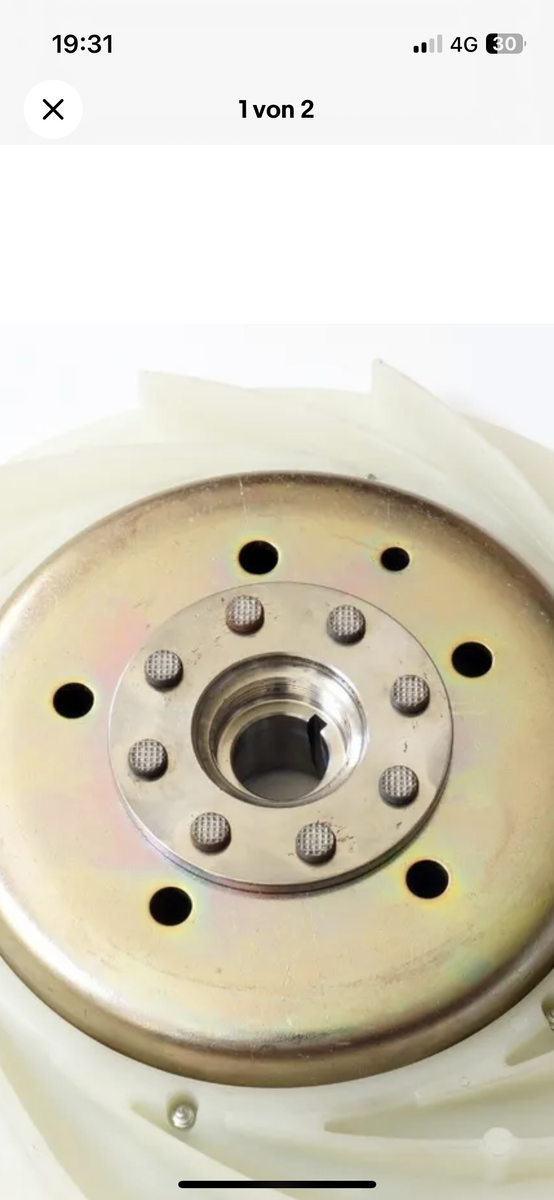

    • February 21, 2023 at 19:50
    Moin,
    Leider nicht möglich da alle Nieten ab waren.
    Hatte aber geschaut, das die nut vor dem außerdem kleinen einzelnen Loch sein müsste.
    Hab im Netz ein Bild gefunden, so wollte ich es machen.
    Mit den Schrauben und Loctite ist auch eine gute Idee. Werd mal eine Nacht drüber schlafen.

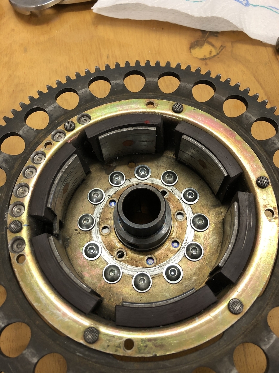

    • February 23, 2023 at 16:56
    Die Position ist zwar eine andere, aber ich habe an der Stelle M5 Flanschkopfschrauben genommen und natürlich wie Volker auch geklebt.
    Habe Loctite Welle/Nabe genommen:
    Wunder dich jetzt nicht, daß es bei mir etwas anders aussieht, das ist ein selbsgebauter Motor für eine PK Automatik.
    Gruß Paddy.
  • Ulvert
    60
    PK50Xl 2 Automatik elektrostart
    • February 24, 2023 at 15:24
    Moin,
    alles durchgemessen. Die defekten Nieten haben da auch ganze Arbeit geleistet.
    Nun gibts was „neues“…
    Jetzt schon mal vielen Dank
    Werde berichten wenn alles wieder zusammen gebaut ist, und läuft.
    Ulvert
