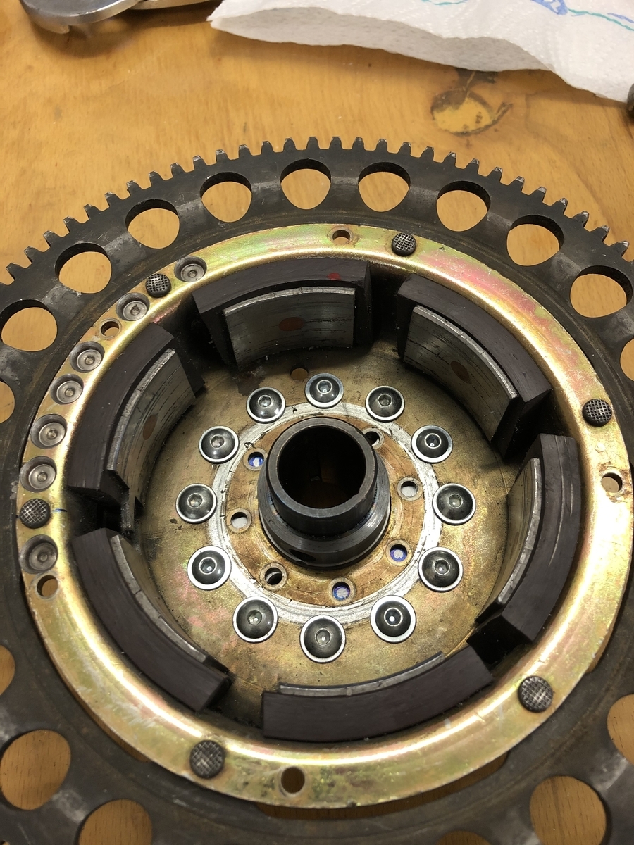

    Moin, nun endlich Zeit gefunden um es genauer zu begutachten.
    Am Polrad sind alle 7 Nieten ab, haben das „Pickup“ an der Zündplatte (hab gerade keinen anderen Namen) zerstört.
    siehe Bilder.
    Kann man das wieder annieten? Oder macht das keinen Sinn.
    Schönen Abend

    • February 20, 2023 at 22:38
    Das kann man reparieren. Hab ich auch schon gemacht.

    Braucht man für die Nieten, den Niet spezielles Werkzeug oder kann man das mit normalen Bordmitteln machen?
    Danke

    Zur Reparatur des Polrades kann Volker dir bestimmt paar Bilder einstellen.
    Die Lima muss überholt werden.
    Mindestens das Pickup neu.
    Der Rest muss geprüft werden. Ist ja alles schwarz und braun.
    Grüße Mario

    Volker PKXL2 hab das schon mal auseinander, Reicht das wenn ich die Nieten mit dem Hammer befestige oder doch eine Presse?
    Danke schon mal

    • February 21, 2023 at 18:09
    Hast du dir die Position des Konus gemerkt oder markiert?
    Ich habe die Reparatur mit Schrauben gemacht.
    Gewinde passend geschnitten und ganz flache Inbusschrauben genommen. Die dann mit Loctite eingeklebt.

    Leider nicht möglich da alle Nieten ab waren.
    Hatte aber geschaut, das die nut vor dem außerdem kleinen einzelnen Loch sein müsste.
    Hab im Netz ein Bild gefunden, so wollte ich es machen.
    Mit den Schrauben und Loctite ist auch eine gute Idee. Werd mal eine Nacht drüber schlafen.
    Danke

    Hab gerade noch mal gemessen, hast Du das auf M5 aufgebohrt oder M4 mit etwas Luft genommen.
    Der Gedanke an Schrauben hat mich nicht losgelassen 🙃
    3,200
    31,840
    5,707
    • February 21, 2023 at 22:42
    Das sind M5 Gewinde.

    Die Position ist zwar eine andere, aber ich habe an der Stelle M5 Flanschkopfschrauben genommen und natürlich wie Volker auch geklebt.
    Habe Loctite Welle/Nabe genommen:
    Wunder dich jetzt nicht, daß es bei mir etwas anders aussieht, das ist ein selbsgebauter Motor für eine PK Automatik.
    Gruß Paddy.
